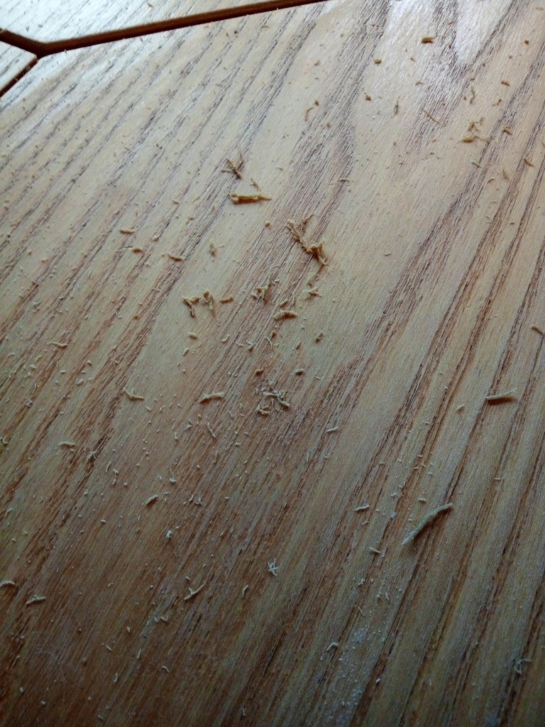

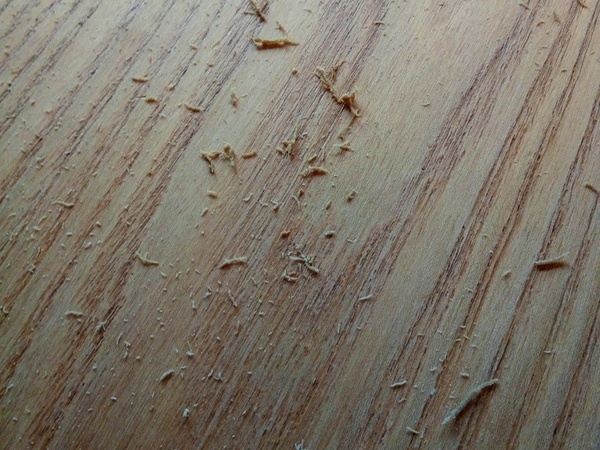

Je suis en train de poncer le vernis qui avait été posé sur une table afin de le rénover.
Je suis étonnée de le voir gommer et encrasser l'abrasif : est-ce le signe que la personne l'avait mal posé, qu'il y avait déjà une finition en dessous qu'elle n'avait pas remarqué ?

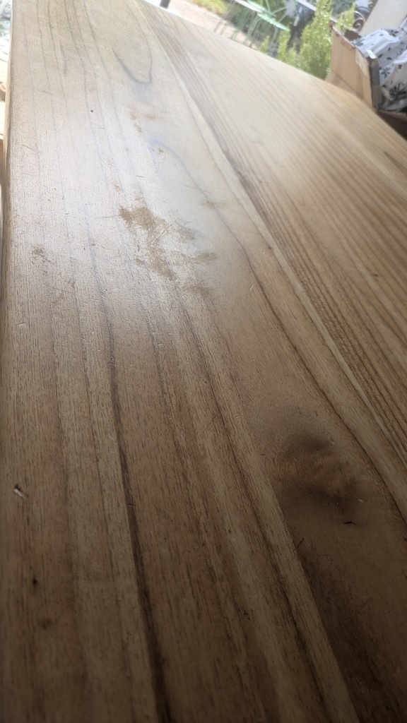

j'ai en effet commencé au racloir, j'ai loin d'avoir fini !
Le vernis était devenu poisseux et collant en surface, à quoi cela est-il dû à votre avis ?

Je vais tacher de répondre au mieux : il s'agit d'un placage et les alaises sont en massif, le vernis était un V33 cuisine et bains posé il y a trois ans (je ne sais pas s'il a été posé scrupuleusement). En raclant le support me semble légèrement gras, mais comme le veinage est légèrement en relief, le raclage n'a pas tout enlevé.
Je vais faire un essai dans un coin avec du solvant demain.
En effet à la première tentative, le ponçage à bien tout étalé c’était pas marrant !

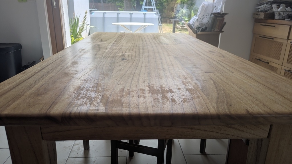

J'avais commencé par un petit ponçage à la main pour juger de cet effet poisseux du vernis mais j'aime bien travailler au racloir donc cette méthode me va bien.
A ton avis, faut il que vraiment je travaille jusqu'au bois nu sachant que la notice du vernis conseille un simple ponçage au 240 avant la passe. Je ne sais pas d'où peut venir cet effet collant-poisseux donc je ne sais pas trop quoi faire pour l'éviter
