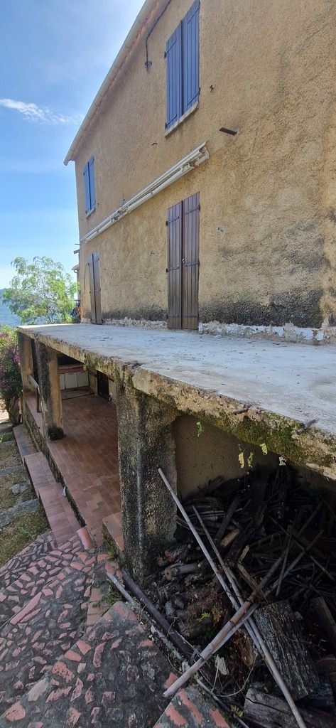

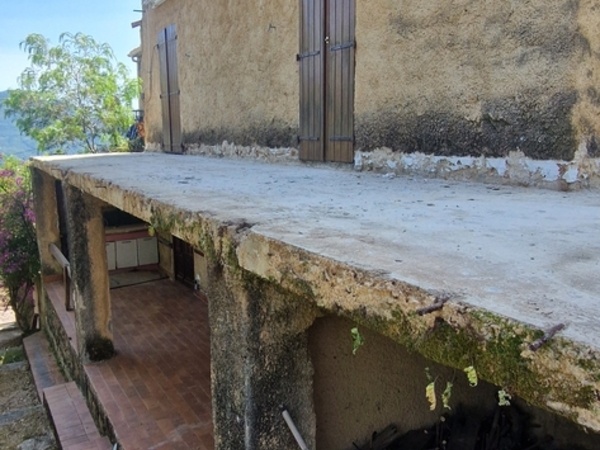

Je vais devoir réaliser un garde corps pour ce balcon.
Afin de perdre un minimum de place et de gagner en rigidité j'aimerais fixer les poteaux sur le flanc de la dalle. Et éviter aussi tout soucis d'étanchéité.
A mon avis un poteau sur deux sera fixé en profitant des piliers qui me donne la possibilité d'allonger la fixation.
Qu'en pensez vous ? Avez vous une autre idée ? Et surtout voyez vous un type de fixation métallique qui pourrait aider au placement ?
Je suis à ouvert à toutes les idées !
Merci à tous et passez une bonne journée !

Quel est l'espacement des piliers béton ?
Quelle est l'épaisseur de la dalle ?
Ces info sont importantes !
ecorse
Approximativement 3500 a l'axe je dirais et 200 de dalle.
A savoir que tout va être rénové par un maçon (étanchéité dalle et carrelage).
Béton en bon état, à cœur (il semble rongé et effrité sur le bord) ?
Tester en perçant qques trous "témoins".
ecorse
Ce sera à tester mais au pire je me fixe en intégrant du chimique dans mes perçages...
Je pense que la dalle en elle même est bien dense mais présente sans doute des soucis d'étanchéité au niveau de son jointement à la façade.

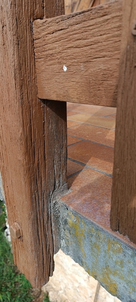

J'avais fixé ma rambarde en acacia avec une vis et un insert béton il y a une trentaine d'années.
J'ai dû récemment la réparer en rejointoyant avec du béton car le bois était pourri (voir photo), ce qui a bien renforcé la fixation et rigidifié la rambarde, les vis étaient grippées .

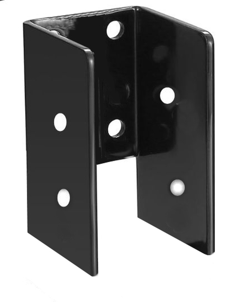

Si c'était a refaire j'utiliserai un sabot métallique de ce genre (photo 2).

Pose à plat sur la dalle. Entre la dalle et les poteaux de Garde-corps bitume mou plus bitume mou dans les trous de fixations. Puis étanchéité à la fibre de polyester . puis chape de finition. et pour terminer carrelage ou autres.
Bon travail.
Travail réaliser de cette façon chez moi depuis 40 ans et toujours pas de fuite.

Réalisation d'une équerre en acier au vu de l'état de l'ouvrage maçonné, sur la partie de l'équerre qui reçois le poteau souder un carré d'emboitement qui recevra le poteau boulonné de manière traversante pour évité la capillarité de l'eau on peu réaliser un épaulement sur la partie poteau sur la hauteur de l'emboitement.
Baudet
Comme fixation dans ce type de maçonnerie je privilegie toujours un scellement au ciment prompt.
D'abord sonder le pilier, trouver l'endroit propice le creuser et seulement ensuite souder une tige sur la fixation métallique quelle qu'elle soit.
Pas l'inverse pour être sûr de ne pas se fixer a un endroit inapproprié (mortier farinant, joint qui s'effrite...)

bonjour le mieux serait d imaginer une fixation en métal fixée sur le dessus et le chant de la dalle il faut penser aux critères de sécurité et au risque de pourrissement des bois
donner moi votre adresse postale je vous ferais un croquis du type de support etienne desthuilliers maitre menuisier entre autre
