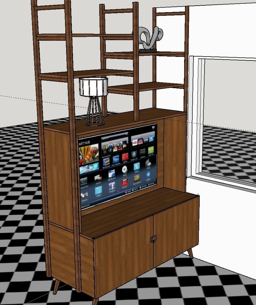

Je débute la fabrication d'un meuble tv où je dois m'inspirer d'un autre meuble déjà présent dans la pièce.

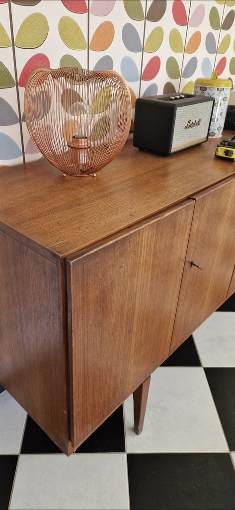

J'aimerais me rapprocher un maximum de cette patine "chêne doré" typique des années 70.
Avez vous une idée vers laquelle je peux me diriger pour me rapprocher un maximum de cette finition ?
Merci d'avance !

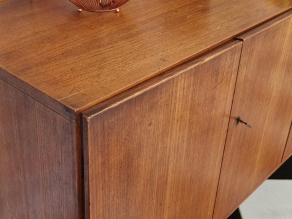

Ce sera très difficile d'obtenir le même effet que l'autre meuble, tout simplement parce que ce meuble est patiné, et que le vernis a jauni sous l'effet des UV.
Parfois, "pour aller avec", il faut faire différemment. Tu peux imaginer une couleur, un aspect qui sera différent du meuble référent, mais qui ira fort bien avec. Tu peux même jouer sur les contrastes (bien plus foncé, ou bien plus clair).
Le style de ton meuble TV bleu pourrait très bien aller avec.

En fait tu as totalement raison, parfois en essayant de se rapprocher on fait pire que bien. Le principe du ton sur ton dans l'association des habits.
Merci pour ton conseil

j'utiliserais la même essence déjà, semble être du teck
le meuble existant aurait besoin d'un nettoyage sans toucher au fragile vernis existant

Papier de verre 000
Laine d'acier idem
Meche
Teinte
Fondur
Gommelaque
Cire
Produits Surgànd
Ah! J'oubliais: huile de coude.
Consulte les pas a pas de Racmterrof
le meuble présenté est il en chêne et en quel bois va être le nouveau meuble ?

Comme beaucoup de meubles du style mid century, il est en CP chêne je pense. Le mien alliera des parties massives et du Cp chêne également.
