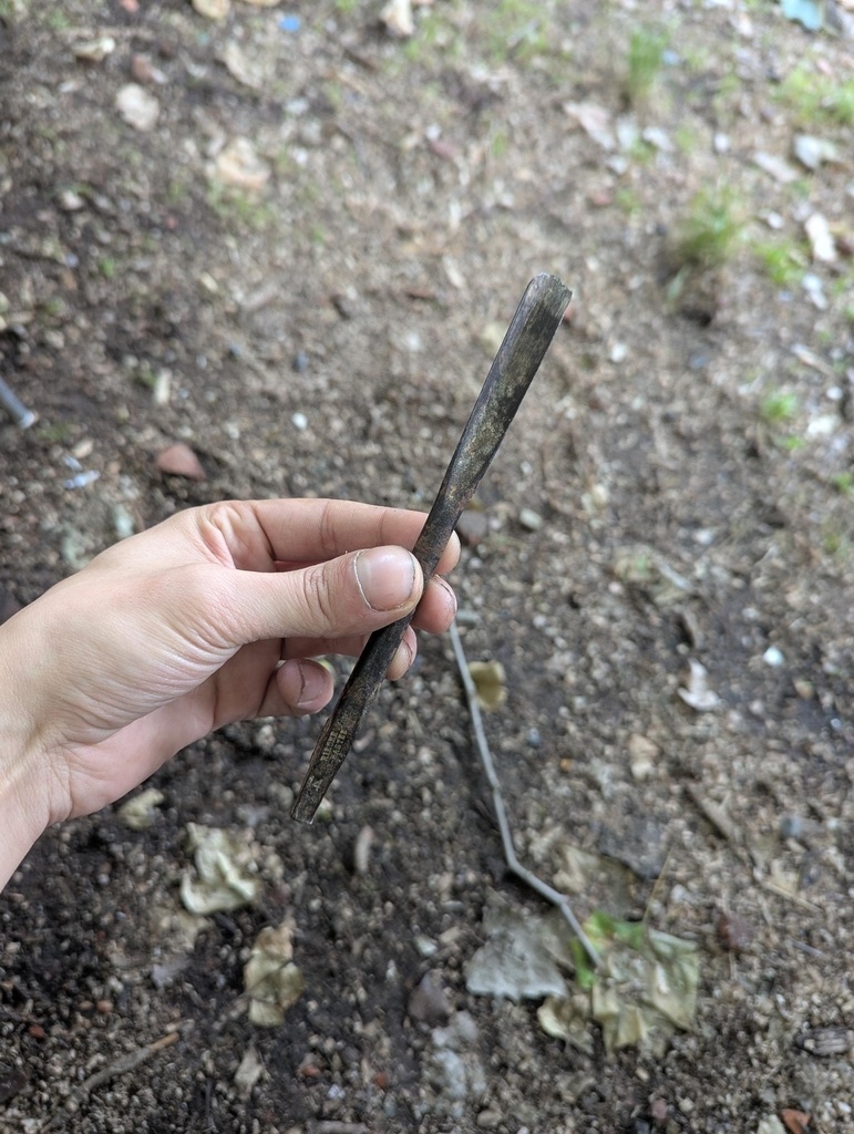

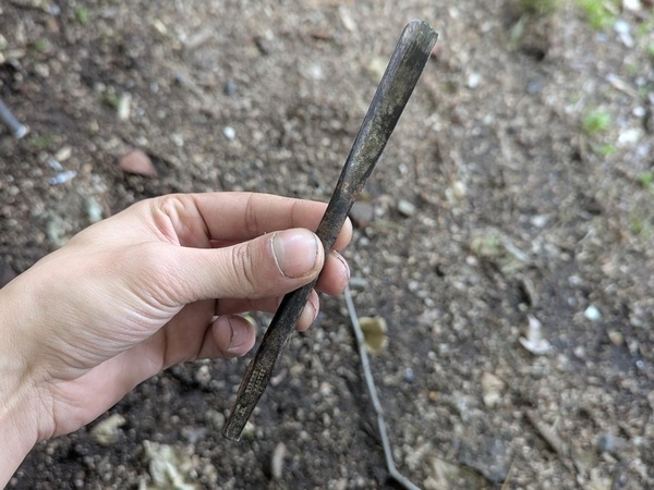

Je suis actuellement en train de rénover les outils de mon atelier, et je ne trouve pas comment monter un manche sur cette gouge, la forme du tang est différente de tout ce que j'ai vu jusqu'à présent. Savez-vous à quoi elle sert, et comment fonctionne la fixation au manche ? Merci d'avance !
ce n est pas une gouge mais une mèche cuillère qui a été bricolée
et cela se monte dans un vilebrequin , ou avec un manche de tarière

rebonjour et sur l' embout il est signalé que c'est une mèche de 14 mm

Oh wow, je comprends mieux pourquoi je ne trouvais rien de correspondant, je n'ai pas l'utilité pour une meche cuillère je vais donc la convertir en gouge avec un manche en 2 parties, merci pour votre réponse !

Après réflexion je me dis que c'est sûrement une gouge de sculpture pour pierre et que cette protubérance est le "manche" de l'outil. Cependant je veux l'utiliser pour du bois et apprendre à faire un manche donc la question de savoir comment m'y prendre pour l'emmancher est toujours d'actualité. Mon plan pour l'instant est de soit meuler pour lui donner la forme de pointe habituelle, soit faire un manche en 2 parties. J'imagine qu'une de ces solutions est meilleure que l'autre, qu'en pensez vous ?

deux moitiés collées autour du tang, sa forme ne permet pas de l'emmancher classiquement, avec deux grosses viroles en raccord de plomberie ça devrait tenir.

Et meuler la soie (ce que tu appelles tang, je pense) ?

Sinon, je confirme, il s'agit bien de mèches cuillères.

je ne suis pas pour l'utiloisation de la chimie en menuiserie, mais l'usage de résine epoxy coulée dans un trou de ciseau qui a prit trop de jeu fonctionne très bien, donc ici aussi ca doit le faire.

Moi je tenterais d’affiner le carré à la meule pour créer une soie.

Merci pour vos retours, je pense effectivement que je vais meuler la soie pour la rendre emmanchable, faire un manche en deux partie demanderait une précision très élevée et donnerait un outil qui se mettrait à bouger rapidement. j'ai d'ailleurs fait un test ergonomique pour un manche hexagonal (cela me semble plus adapté à mon grip sur le manche) mais comme je ne vois que des manches octogonaux je me dis qu'il y a peut être quelque chose que je ne saisis pas, y a t'il des raisons de ne pas faire un manche hexagonal ?
