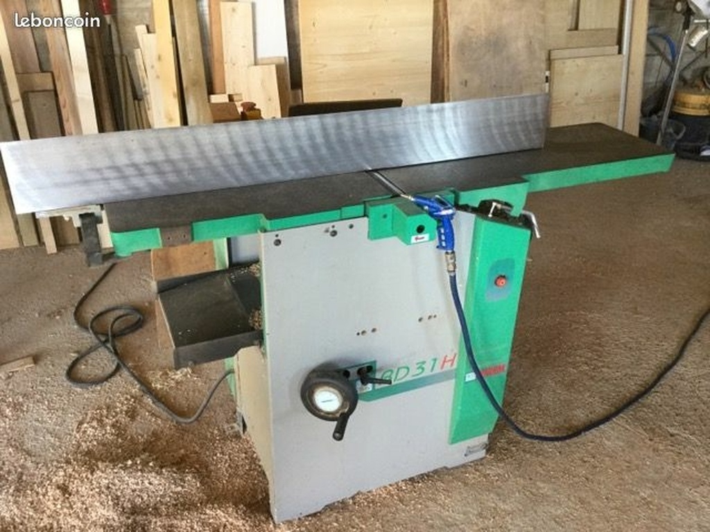

Je viens d'acquérir une rabot dégau LUREM RD31H en 380 V.
Je n'ai aucune notice et j'aurais quelques questions :
  • puis-je installer un boitier pour l'utiliser en 220 V ? Si oui, quel genre de boitier et où l'acheter ?
  • A votre avis, quel est son poids pour le transport ?
  • Quelqu'un aurait-il une notice technique à me fournir ?
  • Que pensez-vous de cette combinée ? Une retour d'expérience :)

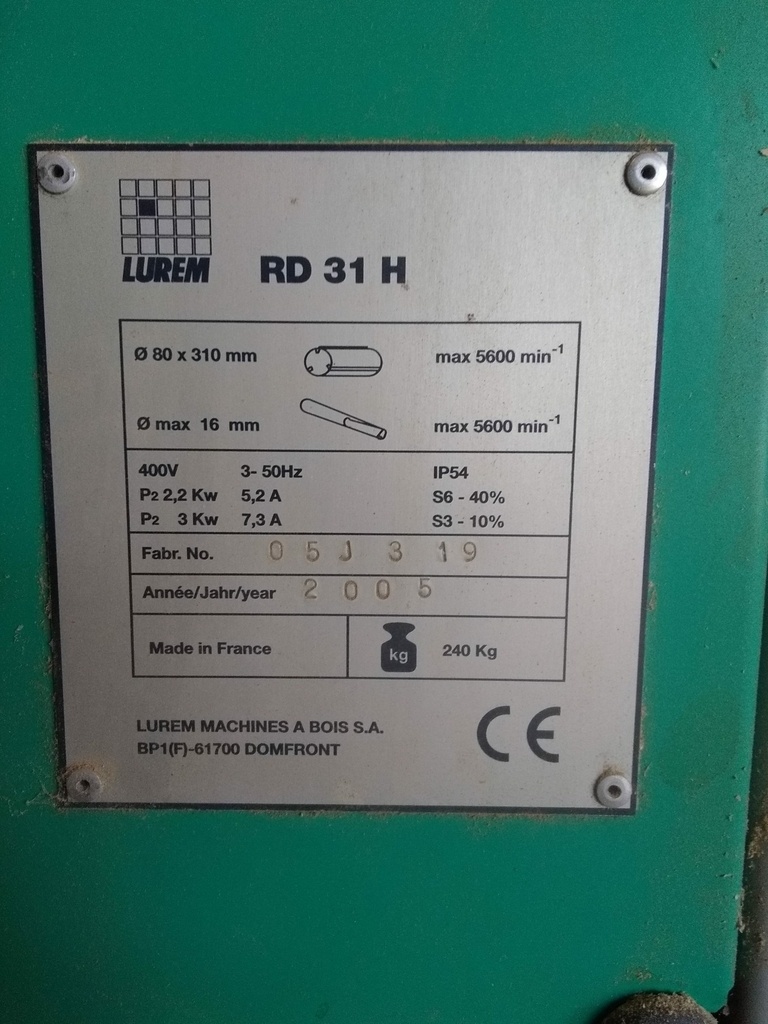

Voici les caractéristiques techniques

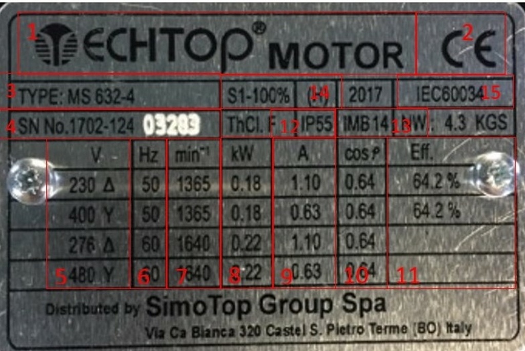

bjr il faudrai être sur que sur la plaque du moteur le moteur supporte le 220 tri car la on ne peu le voir sur la plaque de la machine. tu devrai voir sur la plaque moteur les deux tension 220 v tri en position triangle et 380 v en position étoile.comme sur cette plaque d'un moteur on peu distinguer qu'il supporte les deux tensions même si les puissances ne sont pas les même que toi!
