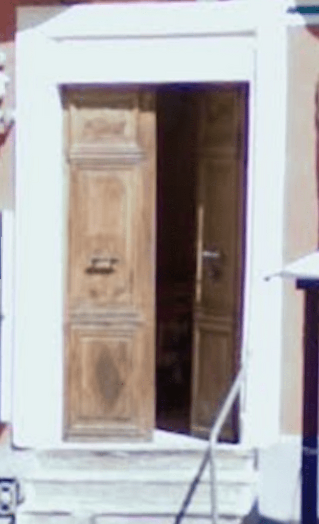

J'ai un petit appartement dans un immeuble construit en 1890. Je ne sais pas si la porte d'entrée est d'origine, mais je suis sûr qu'elle a plusieurs dizaines d'années (photo google maps ci-dessous).
Je ne connais pas l'essence.
Pour la pose d'un interphone, l'électricien a proposé dans la prestation de sabler puis vernir la porte. Le syndic a validé l'idée, mais j'ai un gros doute avec l'idée de sabler du bois.
Est-ce une bonne ou mauvaise solution ?
Merci pour votre aide.
Fabien

Photo inexploitable !
