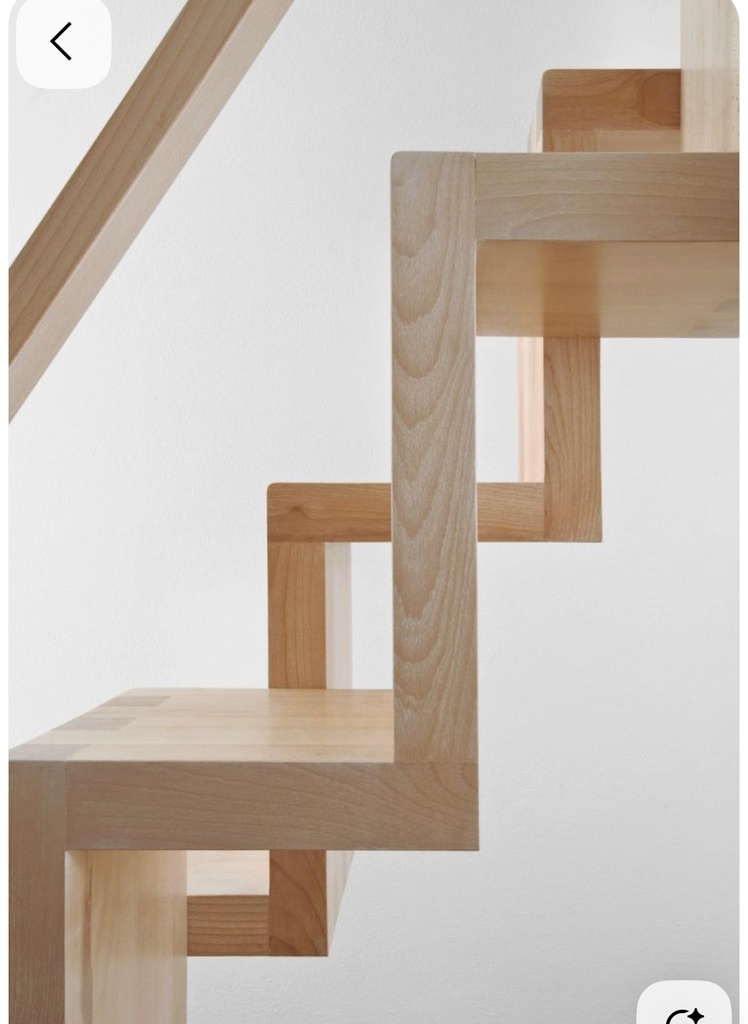

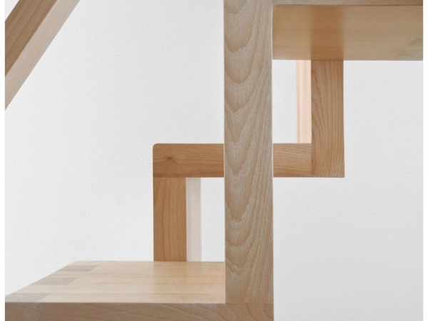

Bonjour à tous, je découvre ce forum qui est une mine d informations précieuse. Je suis tout débutant. Je voulais savoir si l assemblage par lamello est suffisamment résistant pour ce type d escalier ? En vous remerciant. Bonne journée
BoisTordu
Bonjour, je dirais non, le lamello n'aura pas une résistance suffisante en cisaillement. Et le collage en bois de bout n'ameliorera pas grand chose.
Tu peux utiliser un usinage d'assemblage a la défonceuse (fraise a onglet verrouillé par exemple avec ainsi une grande surface de collage), un usinage queue d'aronde (au en plus sera esthétique), ou alors faux tenons ou fausse languette de dimensions généreuses. Sinon, rapide mais plus basique des tirefonds et tu cachés la tête avec un bouchon de bois...
Bon courage!

Merci Bingo ! En fait je ne pense pas avoir d autre choix. J ai une petite trémie. Je dois descendre 206 cm et je n ai que 130 cm de recul. Pas assez de place pour un colimasson ni de hauteur pour des quarts tournants

Je me demandais effectivement aussi si le pas japonais est plus pratique à l usage. On peut aussi marquer la marche où on doit poser le pied avec un motif. Ça joue un peu plus l inconscient. Sinon j ai peut être la possibilité d agrandir la trémie en faisant des marches plus hautes 25,75cm et 20cm de profondeur mais je ne sais pas si ça sera mieux à l usage. Blondel me tirerait les oreilles mais je vois pas comment faire mieux
