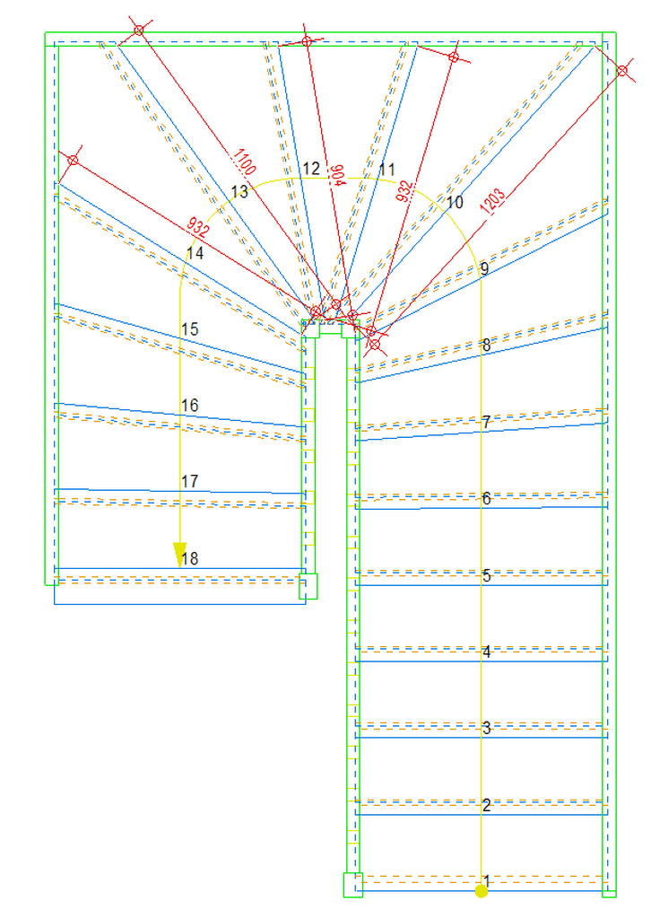

Je suis sur la conception d'un escalier deux quarts tournant avec limons à la française (entaillé) et contremarches en CP ép. 22mm.
Dans le balancement, des marches atteignent une portée de 120cm (voir photo). Quelle épaisseur vous semblerait la plus adaptée ? Y a-t-il à ce propos une règle comme celle des 1/20 pour des marches sans contremarches ?
Merci d'avance pour vos retours.
kaj
40 mm c'est bien
babapt
Top merci !
minimum 41 mm si c est du chêne autre bois demander conseil
il ni a pas de formule toute faite car cela dépend de l usage et du bois
la formule est qu'il faut au moins 400 kg au mètre carré et pas de flèche de plus de 1 trois centième de la portée
babapt
Merci etiennedesthuilliers ! Il s’agit effectivement de marches en chêne.
Je ne sais pas calculer la flèche sur un parallélépipède autre que rectangle et en intégrant la rigidité d’une contremarche à chant, mais je vais simplifier la forme pour m’approcher de la vérité et le vérifier au calcul.
