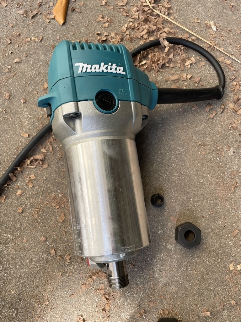

J’ai investi cette semaine dans la Défonceuse Makita RT070CX2J premier essai ce week-end.
Mon soucis est le suivant dans le pack il y a deux possibilités soit pince de 6 ou 8.
Même en serrant bien la fraise de 8
Je la mets en route et en tournant elle descend. Super dangereux.

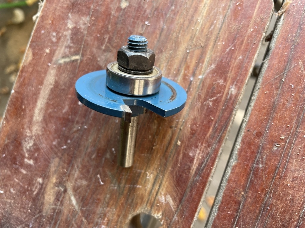

Ma fraise etait annoncée diamètre 8 au magasin.

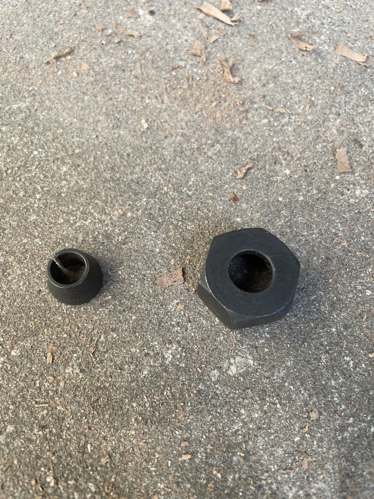

est ce que la fraise pourrait avoir un diamètre pas bon où vous pensez que ça peut venir de la pince qui a un problème ?

Je risque de dire une bêtise car je me fie à ma mémoire et pour le coup l'info ne concerne peut-être pas cette machine!
Le défaut de conception de la pince est connu tant et si bien qu'aux états-unis d'amérique un fabricant "alternatif" propose une pince plus qualitative fabriquée spécialement pour y remédier. Par contre je n'ai aucune idée si ce produit est commercialisé sur le vieux continent.

Bonjour les amis du bois, merci beaucoup pour vos retours ça fait vraiment plaisir.
Je viens de mesurer ma fraise et bague constat la bague serait légèrement plus petite.
Je pense que ma fraise est vraiment du bas de gamme.

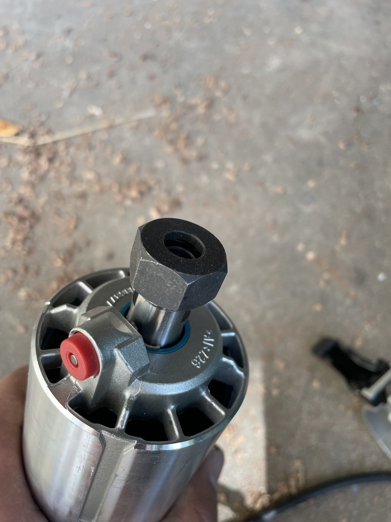

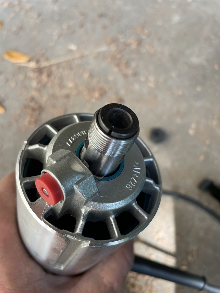

Idem que tout le monde: la pince de 8 est merdique et nécessite un serrage avec les deux clefs, pas juste avec le bouton de blocage. Il faut vraiment serrer fort. Ainsi je n'ai jamais eu de problème.
Ça n'a pas l'air d'être le cas vu les photos mais attention également au fraise trop lourde ou avec du balourd. La tenue dans ce cas n'est pas terrible et ça sort petit a petit.
Après c'est une affleureuse certes assez puissante et avec une embase type défonceuse mais ça reste pour du "petit". A utiliser en complément d'une grosse défonceuse pour les travaux conséquent.
Meungois
Sauf erreur, il y a un vrai souci avec cette pince de 8 (la pince de 6 est d'un modèle différent, plus long et de bien meilleure qualité normalement). J'ai déjà rencontré ce problème et j'avais lu des posts à ce sujet sur d'autres forum (métabricoleur je crois). Malheureusement, Makita ne propose pas d'autre option que cette pince mal faite et il faut donc effectivement serrer assez fort, avec les deux clefs. C'est le réflexe que j'ai pris lorsque je travaille avec des fraises de 8 sur cette machine.

En ce qui me concerne, c'est une Makita sûre à 100%, garantie sur facture. J'imagine que le cône de serrage étant plus court qu'une vraie pince, les petits défauts d'usinage prêtent davantage à conséquence. Et comme les tolérances ne doivent pas être suffisamment strictes en l'occurrence, ça produit cet effet loterie, avec des cônes qui serrent bien et d'autres non.

Katastroff
Sur cette machine il faut vraiment serrer avec les deux clefs (en ignorant complètement le mécanisme de blocage de l'arbre), sinon ça sert pas assez, les pinces sont un peu merdiques. (Ce qui est marrant c'est que c'est même écrit dans le manuel qu'il faut utiliser les deux clefs, je sais même pas pourquoi ils ont mis un système de blocage de l'arbre)

Bruno55
Je confirme, je me suis déjà fait avoir en ne serrant pas assez fort avec les clés et ma fraise est descendue. Maintenant j'utilise la technique de la "pince" avec les 2 clés, pour serrer et desserrer.

Comme dit Bingo ,vérifie le diamètre de ta fraise , malheureusement il y a beaucoup d outil de mauvaise qualité sur le marché.
Un détail : quand tu montes ta fraise , rentre la a fond dans le mandrin puis remonte la de 2mm , il east preferable d avoir un jeu en fond de mandrin pour faciliter le mouvement de la pince au serrage.

Ma pince de 8 fait très exactement 8mm au pied à coulisse (Makita DRT50, similaire). C'est le cas de la tienne ? Si c'est pas le cas, retour à l'envoyeur, SAV ou achat d'une nouvelle pince.
Cependant, deux autres choses. Ta fraise n'est elle pas trop lourde pour la Makita ? Ta fraise fait-elle 8mm ? Tu l'as utilisée avec une autre fraise de 8 ta machine ?
