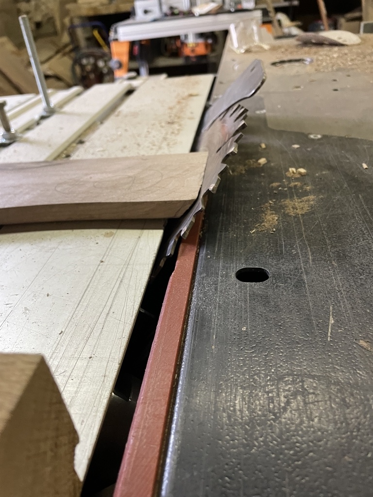

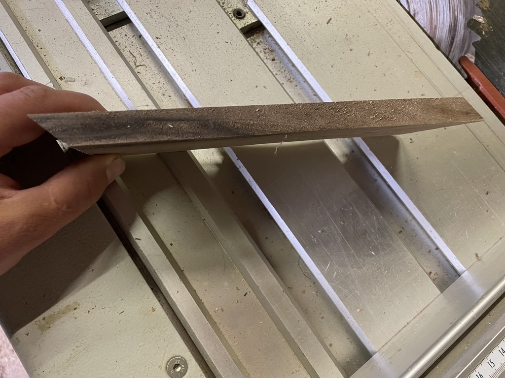

Bonjour, S’il vous plaît j’ai besoin de votre vous.
Après plusieurs essais je n’arrive pas à trouver la côte exact pour faire ma coupe à 45 degrés sur ma Sci sous table Robland pour mes plinthes.
Je suis sois trop long ou trop court.
Merci à vous de votre aide précieux.
