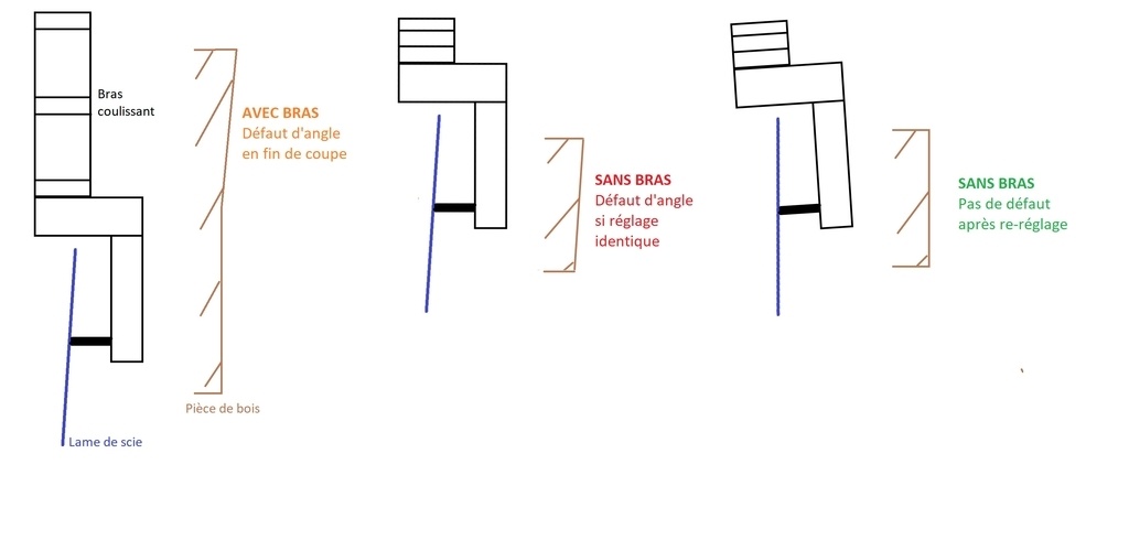

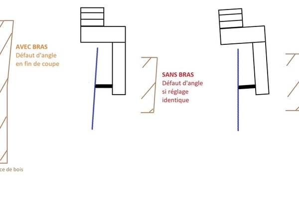

Quand j'utilise le bras coulissant pour les grandes coupes j'ai un défaut d'alignement de la lame par rapport au bras coulissant (voir illustration). Ce défaut est très gênant car d'une part je ne peut pas obtenir une coupe propre en utilisant le bras coulissant et d'autre part je suis obligé de modifier l'angle de coupe à chaque fois que j'utilise le bras ou non.
J'ai déjà envoyé la machine en SAV en décrivant correctement le problème et elle est revenue telle quelle sans aucun rapport.
Je pense que ce défaut est lié aux limites de précision de la machine mais sais on jamais, donc si quelqu'un à déjà eu ce problème je suis preneur de son expérience.
Nota : sur l'illustration le défaut est exagéré, c'est juste pour expliquer

Salut, je possède la même machine que toi depuis des années et je n'ai jamais vraiment observé ce problème, je vais aller faire un tour à l'atelier et faire quelques essais.
Je ne suis pas certain de bien comprendre ton schéma? Ta lame n'est pas parallèle à la course du bras oscillant?
Quel est l'ordre de grandeur du défaut du parallélisme? moins de 1mm? moins de 5mm?

Salut et merci pour ton aide. Oui c'est bien ça, ma lame n'est pas parallèle à la course du bras coulissant. Je m'en suis rendu compte après avoir réglé parfaitement mon 90° ente la lame et le guide avec le bras en position bloqué. J'ai fait une coupe test (tjrs avec le bras bloqué) et c'est bien nickel. Sans toucher au réglage j'ai refait une coupe test mais cette fois si avec le bras débloqué sur toute sa course et la mon 90° n'est plus bon. Je dirais que j'ai dans les 5/10eme d'erreur. Je pense aussi que je suis aux limites de précision de la machine, mais j'aurais bien aimé que Bosch me le dise avant d'envoyer la machine en SAV pour rien ou au pire en retour.

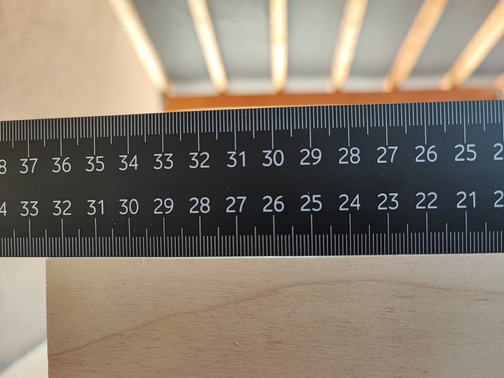

je te propose de faire un trait d'équerre sur une planche la plus large possible, et de faire une coupe le plus près possible du trait et d'en faire une photo.
Ensuite, prends une règle rigide et pose-là contre la coupe. Prends également une photos et partages-nous ça ici.

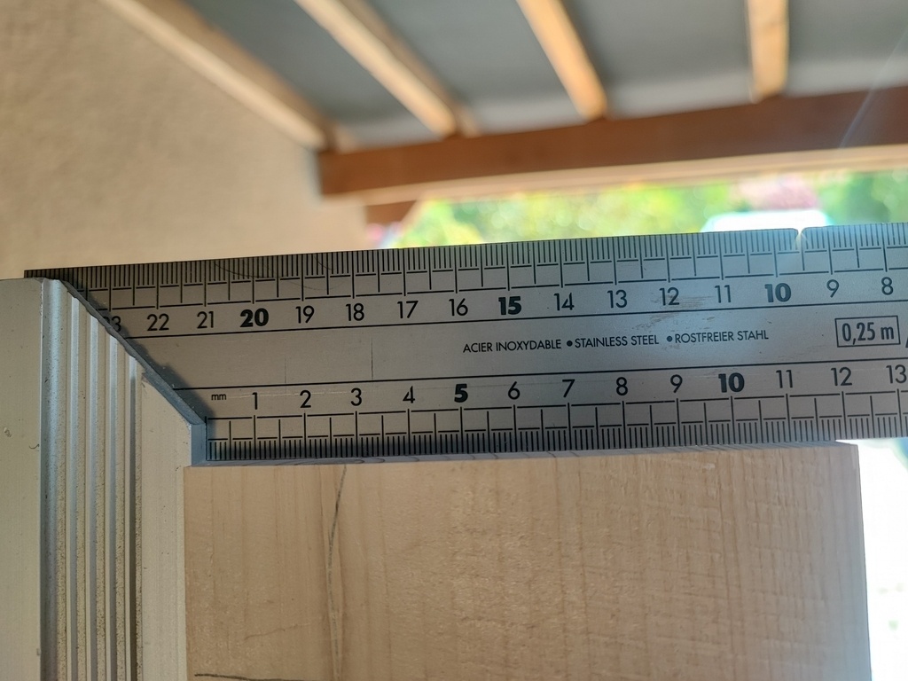

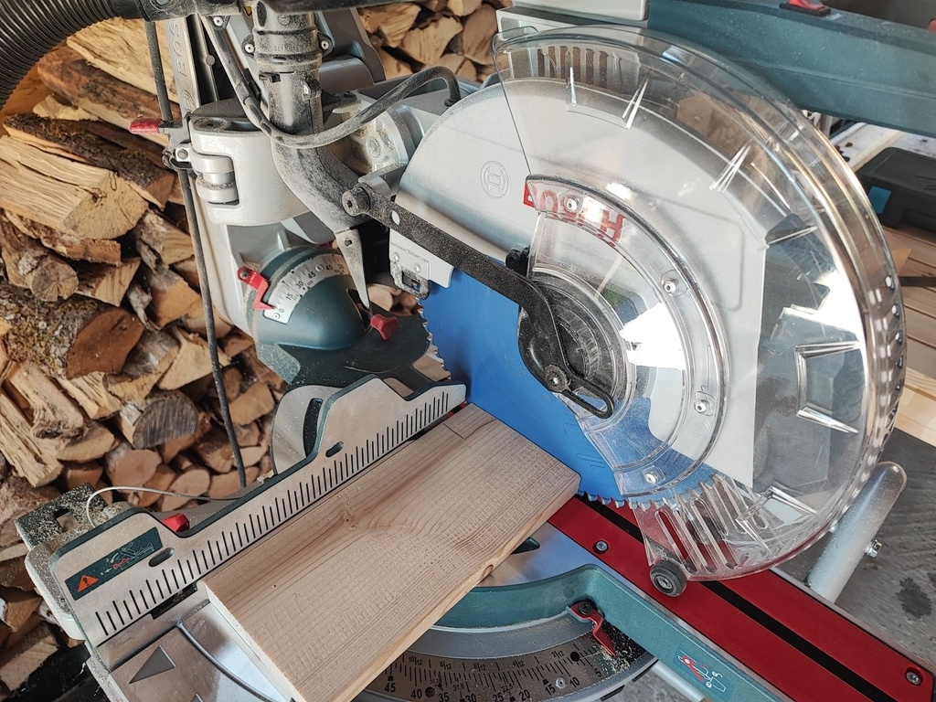

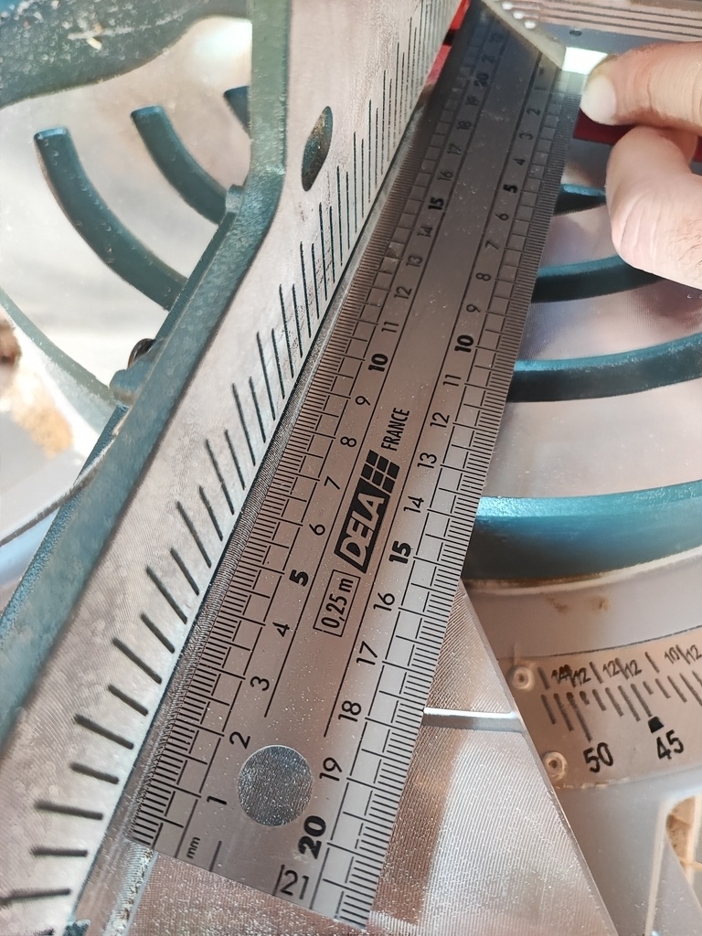

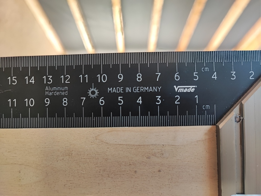

Voici les photos illustrant le réglage et la coupe à 90° avec le bras en position bloqué. Jusque là, tout est nickel
ClemGa12

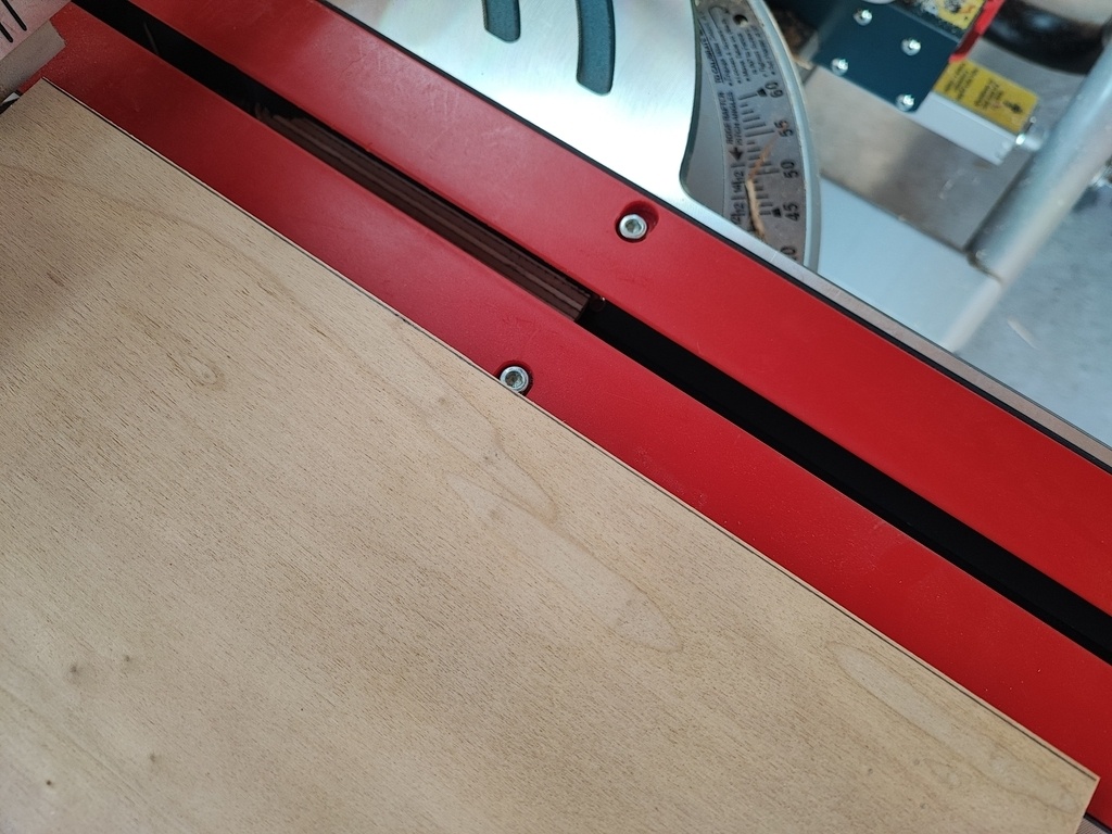

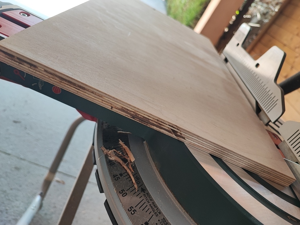

Maillien Michael Et voici les photos sans retoucher au réglage 90° avec le bras en position bloqué. On voit bien sur la photo de la coupe la zone légèrement brulée (CP bouleau) qui correspond à mon défaut d'alignement lame / bras. La coupe n'est donc plus parfaitement à 90°

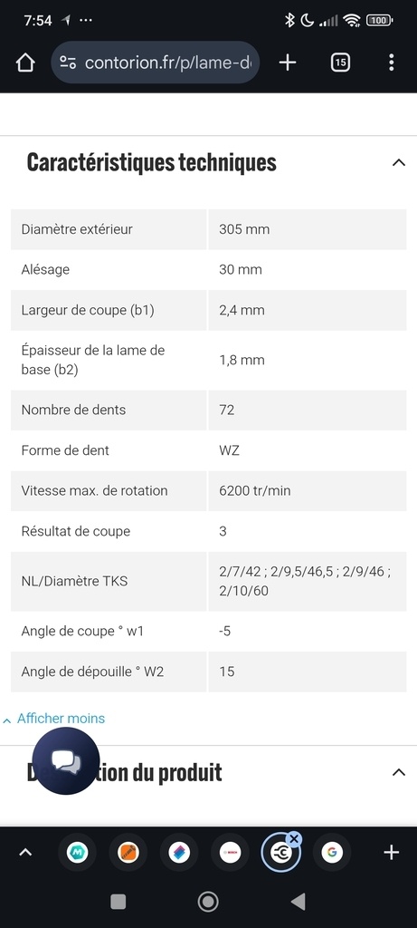

J'utilise la 1ere méthode. Ma lame est d'origine. C'est la série "expert" de Bosch : largeur de coupe 2,4mm et denture négatif -5° (détail sur l'image jointe).
