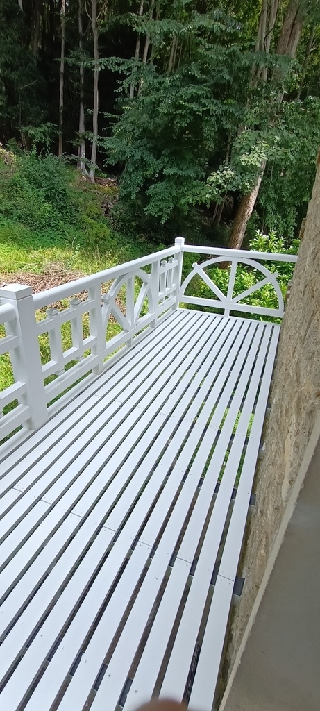

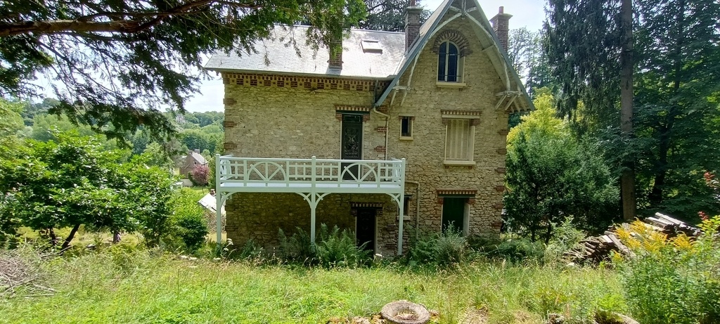

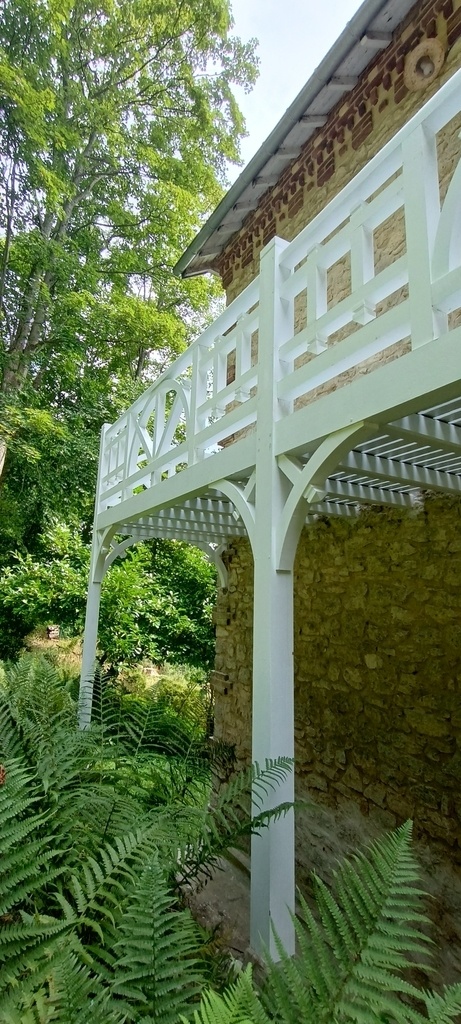

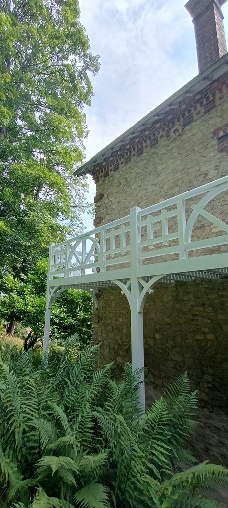

Et voilà le travail !! Afin de ne par courir vers de potentiels emmerdes futurs, je suis parti sur de l'iroko. Le client à tiqué car il voulait du 100% chêne mais c'est un autre sujet.

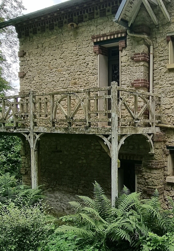

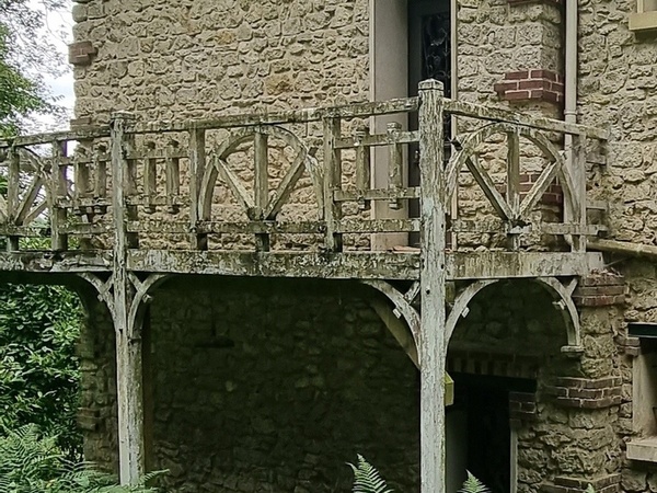

Bonjour, merci pour votre retour. Les ouvrages a déposer on déjà une centaine d'années et ils n'ont malheureusement pas été entretenu. L'eau c'est infiltré dans les assemblages, surtout au niveau du solivage.

Dans l'ensemble oui, mais au niveau des mortaises c'est bien abîmé. Et ça a été bricolé par endroits donc il est préférable de repartir sur quelques chose de saint surtout que je refais l'ensemble de l'ouvrage.
