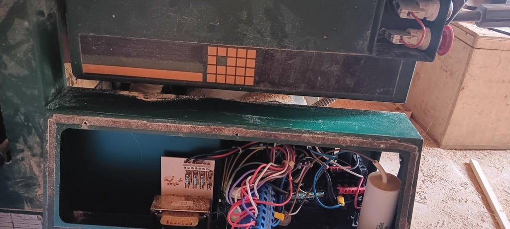

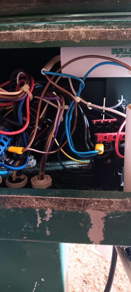

Une photo générale de votre coffret.
Logr
Je n'ai pas de schémas électrique, et malheureusement je ne sais pas bien comment en réaliser un...

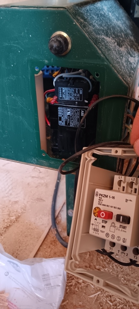

Mais voici quelques photos.

Vos photos ne sont pas clair.
Avez-vous un contacteur sur votre machine ?
Un appareil avec borne A1/A2 et ou passe les fils de puissance vers le moteur.
Logr
Oui, c'est celui qu'on voit en noir sur la première photo, c'est un ABB B16 40-00
Logr il faut que tu prennes des cours de cadrage pour tes photos, parce que là on ne voit rien ! Une photo d'ensemble du coffret monté et démonté, qu'on voie ce qu'il y a comme boutons, et qu'on puisse à peu près suivre les fils. Et voir ce qu'il y a comme tripaille. Le truc de la première photo ressemble beaucoup plus à un relais thermique qu'à un contacteur. Y en a-t-il un deuxième ?

C'est pas faux, je n'avais pas le recul nécessaire pour faire une photo d'ensemble. En vérifiant la ref c'est bien un contacteur.

Au dessus et au milieu de la première photo on aperçoit un contacteur, on le devine. Avec apparemment, un bloc de contact auxiliaire et des fils gris dessus.
Sans certitude, sans schémas pour confirmé, et avec le symptôme que tu décrit il serait peut-être la cause de ton problème.

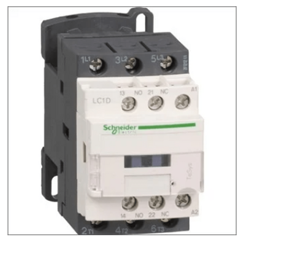

Merci pour la réponse, je vais tenter l'entretient. J'ai potentiellement trouvé le même contacteur, ils ne courent pas les rues...

L'esthétique et la marque n'ont pas d'importance.
Pour remplacer un contacteur il faut faire attention:
  • La tension de la bobine borne A1/A2.
  • Le courant max supportée par les 3 contacts de puissance.
  • Le nombres de contact auxiliaire.
  • Les dimensions pour avoir facile de la remettre en place.

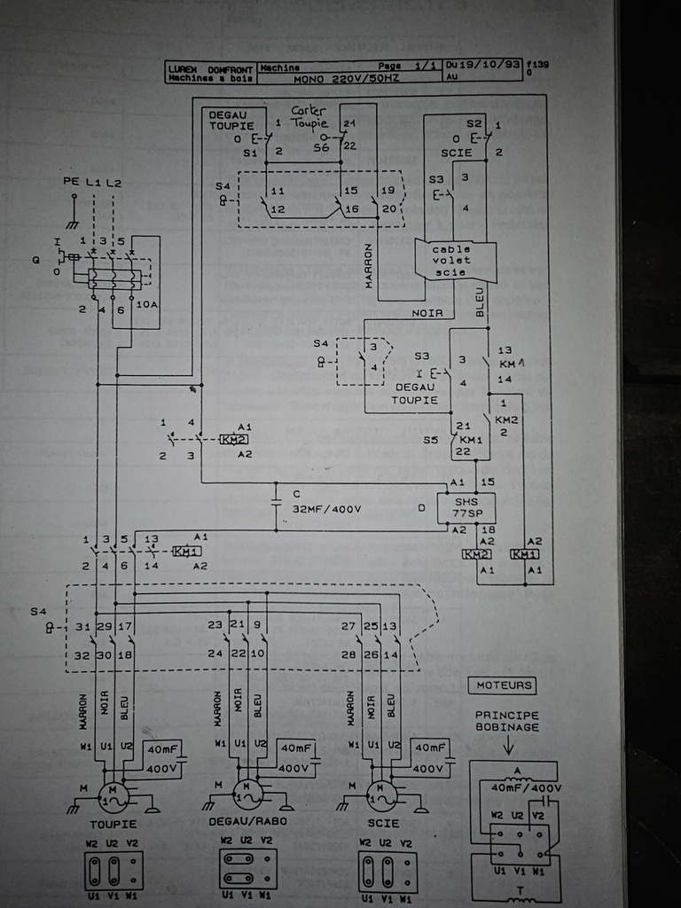

J'ai une LC260 et voici en PJ le plan de ma machine, je pense que cela doit être similaire.
Pour ma part j'ai un souci de temporisateur sans être complètement sur.
Bonne journée

Bonjour, merci pour le plan, je regarderai ça de plus prêt!
