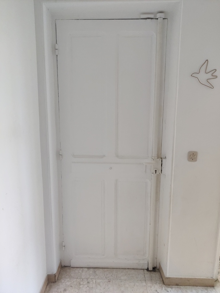

Dechevillage porte d'entrée
J'ai une porte d'entrée sur laquelle j'aimerais remplacer les deux panneaux en bois du haut par du verre (cf photo). Je me dis qu'en desassemblant la porte, en remplaçant les panneaux bois par le verre puis en remontant la porte, cela devrait fonctionner. Mais je ne sais pas vraiment comment procéder précisément. Pensez-vous que ce soit faisable ? J'ai beaucoup d'expérience dans les travaux divers mais je n'ai encore jamais fait ça.

Ca veut dire décapage intégral et déchevillage total, gros boulot.
Tu peux aussi faire sauter la lèvre (coté intérieur) de la rainure autour du panneau avec une affleureuse et un guide, en y allant tranquille jusqu'au fond de la rainure et tu sorts le panneau. ou pas.
MonsieurBella
Plutôt que de decheviller, faire une feuillure sur la moulure côté intérieur (à la défonceuse ou plongeante) et mettre tes vitrages en pareclose en suivant, ça aura en plus l'avantage d'être remplaçable au besoin
MarcFrerot
Et de mai tenir l'equerrage de la porte

J’ai une porte d’entrée à vitrer sur le panneau du haut. Je ferai exactement comme cela.
(J’envisage même de travailler sans déposer la porte avec une petite affleureuse).

quand je dois remplacer un panneau par du vitrage, je fais sauté la joue à la scie plongeante puis je fabrique soit des nouveaux pare-close, soit des moulures en applique si il n'y a pas assez d'épaisseur pour intégré un double vitrage.
pensez à mettre un joint à vitrage coté extérieur et idéalement coté intérieur aussi, puis à bien caler le vitrage pour éviter qu'il ne force sur les assemblages à cause de sont poids et fasse piquer du nez la porte.

Vérifier avec un détecteur de métal, s'il n'y a pas quelques pointes aiguilles avant de passer la defonceuse, ou bien ne pas utiliser sa meilleure fraise.
le démontage de ce genre de porte est possible sans décapage. Au niveau des tenon/mortaise il faut localiser les chevilles sous la peinture, ensuite essaie de trouver leur sens de pose et tu les chasses. Pour le sens de pose , généralement c'est parement vers contre parement, coté parement la cheville est souvent plus carrée que ronde.
Tu démontes et tu glisses tes vitres, il te falloir caler la vitre qui risque d'être moins épaisse que le panneau de bois actuel et générer également un joint pas très sympa.
L'autre solution consiste à transformer la rainure des panneaux en feuillure. Là le démontage de la porte n'est pas nécessaire mais demande de la précision et la fabrication de pare close rappelant la moulure disparue par la modification. Je ne suis pas certain qu'en termes de temps cette opération soit plus rapide
déchevillé la porte est possible , mais si il y a un accident il faudra recommencer pour changer un vitrage
écoutez le conseil de flaab
en faisant sauté la joue intérieure du panneau et ensuite en mettant une parclose vissée ,
mais il faut mettre au moins un stadip
et bien caler le vitrage
