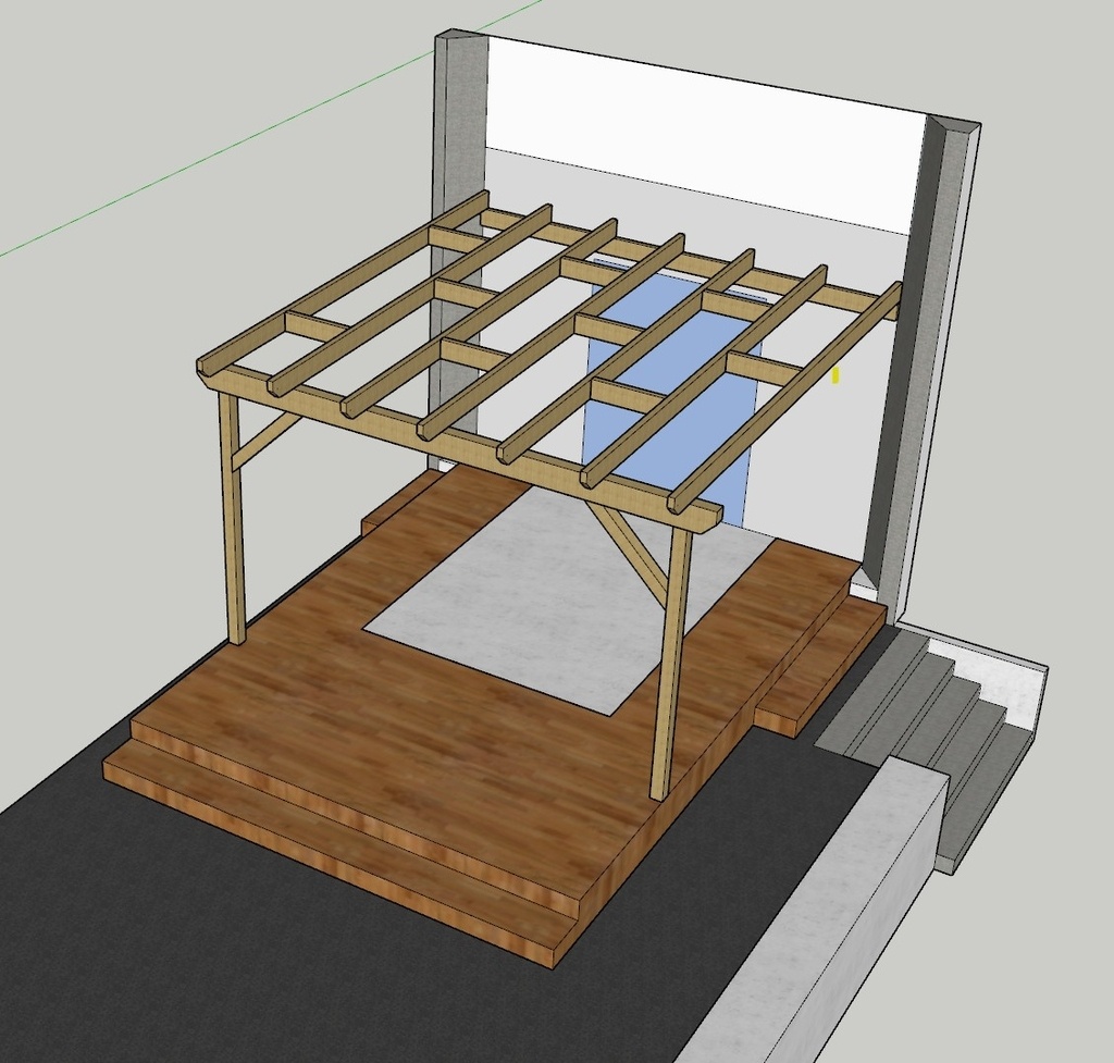

Je me lance dans la fabrication d'une pergola adossée pour abriter l'espace devant ma porte d'entrée.
Un nouveau projet qui va me permettre de découvrir les rudiments de la charpente traditionnelle !
Jusqu'à maintenant le petit espace extérieur devant l'appartement est intenable dès que le moindre rayon de soleil pointe le bout de son nez. Tous les matériaux sont minéraux (béton et macadam) + une route de chaque côté, la façade est orientée sud-est, le seul arbre pouvant faire un peu d'ombre est mourant et ne fait quasi plus de feuilles... Bref, tout est là pour faire un bon accumulateur de chaleur !
L'idée est donc de faire une pergola sans couverture, qui sera recouverte de canisses ou de plantes grimpantes l'été pour faire de l'ombre et laissée libre l'hiver pour laisser passer le soleil. Elle recouvre un carré de 4x4m.
J'ai utilisé le calcul eurocodes pour dimensionner la structure en faisant comme si elle était couverte. Au moins même si je fais pousser un kiwi hyper-productif dessus, ça devrait tenir 💪
Les poteaux font 10x10cm, la panne 10x20cm et les chevrons 5x16cm.
Première interrogation: le choix de l'essence
La scierie chez qui je m'approvisionne est capable de me fournir les sections en robinier, du bois classe 4 ce serait le top !
Mais j'ai lu ici et là que c'était un bois très nerveux qui risquait de tordre assez fort.
Des retours d'expériences sur le sujet ?
Sinon j'ai la possibilité d'avoir du mélèze ou du douglas.
Deuxième interrogation: le choix des assemblages
Je compte faire la "ferme" principale en tenon mortaise chevillé à la tire.
Par contre je me questionne sur la manière d'assembler les chevrons sur la panne et la muralière.
Je souhaite que les chevrons dépassent en avant de la panne pour avoir ce petit côté ancien qui va bien avec le bâtiment qui l'est aussi.
Et j'aimerais bien me passer de connecteurs métalliques ou d'équerres mais si c'est nécessaire je m'y résignerai.
Que reste-il comme solution:
  • tirefond par le dessus/dessous ? en inox ? (j'ai lu que l'inox n'était pas recommandé pour de la structure car trop cassant)
  • un assemblage particulier ?
Merci d'avance pour vos lumières !
Natha
