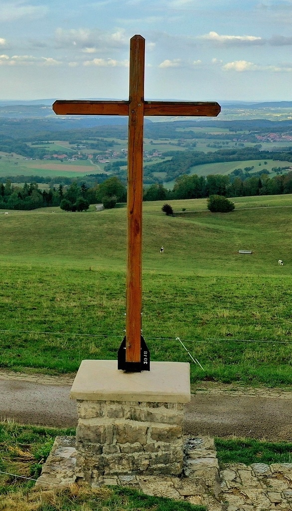

Cette association voudrait refaire 3 croix disposées dans le village qui commence à vieillir et à menacer de tomber. Le chêne en partie aérienne est encore bon mais il est complétement pourri au niveau de la liaison avec le socle en pierre/béton.
L'association m'a demandé si je pourrais les refaire. C'est un projet qui me plairait beaucoup mais je ne suis pas certains de tous mes choix, c'est pourquoi je viens demander vos avis éclairés 😉
Les 3 croix ont des dimensions aux alentours des 3,4 de haut (stipe) et 1,5m de large (patibulum), 135mm de section.
Je pense partir sur du chêne, bois local traditionnel pour ce genre d'ouvrage. Les croix seront calquées sur les anciennes: assemblage à mi-bois avec un (ou deux ?) boulon en inox; pointe en diamant, gorge à chaque bout, chanfrein sur les coins.
Ma principale problématique concerne le bois. Je peux le faire scier en scierie mais il sera vert, les assemblages seront-ils pérennes dans le temps avec le retrait que le bois va subir ?
Il y a t-il d'autres précautions à prendre pour ce genre d'ouvrage ?

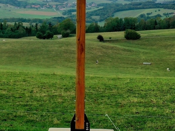

Je n'arrive pas à comprendre, en regardant la photo comment le bois est complétement pourri au niveau de la liaison avec le socle en pierre/béton
Le bois semble ne pas être en contact avec le béton, mais flotter au dessus de la plaque de béton.
Ou alors c'est qu'il est enfoncé dans un support métallique noir 'invisible" sur la photo) et sans trou d'évacuation de l'eau au fond ?
Parce que c'est bien de refaire la croix, mais s'il est possible de ralentir son pourrissemment à la base c'est doute encore mieux. 😉

Effectivement, NicoFondeur a vu juste, la croix en illustration est déjà refaite. Elle a été installé avec un socle métallique pour éviter le contact avec le béton. Les 3 autres seront probablement refaites de la même manière.

De toute façon le problème n'est pas le contact avec le béton, mais le contact avec de l'eau. Si le béton est plat même si la croix est en contact avec le béton elle ne pourrira pas. C'est si le poteau est dans un trou étanche dans le béton qu'il pourrira. Ou s'il l'eau de peut pas s'écouler du sol après une pluie.
