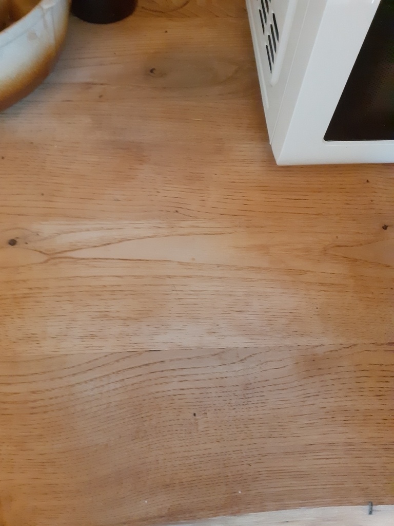

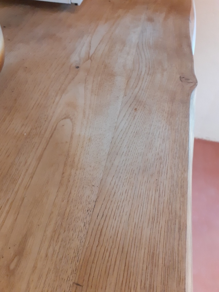

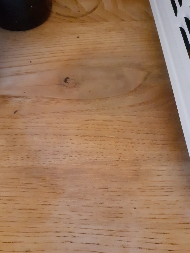

Bonjour, j ai créé il y a 6 mois un plan de travail en châtaignier pour chez mon copain. J avais mis une finition rubio.
Il y a une semaine le plan de travail à été tâche par un potirons qui pourrissait dessus. S en rendant compte mon copain a frotter avec du bicarbonate et du bicarbonate...
Depuis des taches blanches sont apparues et une taches verte et toujours présente a l endroit où le potiron a pourrit. Que me conseillez vous pour rectifier le tir ? Dois je poncer ? Remettre du rubio ? Y a t il un produit à mettre ?
Merci pour vos conseils

Vraiment, il faut arrêter avec Rubio.
Ponçage sans grande garantie de récupérer le plan de travail puis un vernis PU de qualité.

L'avantage avec le massif, c'est que tu peux poncer sans crainte jusqu'à ravoir les taches biens incrustées...ponceuse orbitale excentrique conseillée pour résultat uniforme...grain descendant et masque, of course...
L'inconvénient avec le châtaignier, et les bois à tanins, c'est qu'ils réagissent en profondeur...
Après, si tu veux uniformiser la surface après le ponçage à nu, si la marque persiste, tu teintes ton plateau avec une teinte à l'alcool sombre ou une teinte mordante à l'eau au bichromate de potasse, effet garanti avec les bois à tanins...
Et si tu veux pas passer de vernis polyurethane, tu peux utiliser des huiles dures style biofa...bien chères, mais bon rendu...

Pas de produit. Le bicarbonate était pas une idée sensas.
Ponçage uniforme et vernis comme préconisé par Bingo .

Effectivement le bicarbonate étant abrasif il a déjà dû enlever une partie de la protection, le Rubio étant en plus très fragile il a dû s'abîmer sur tout la zone "lavée".
