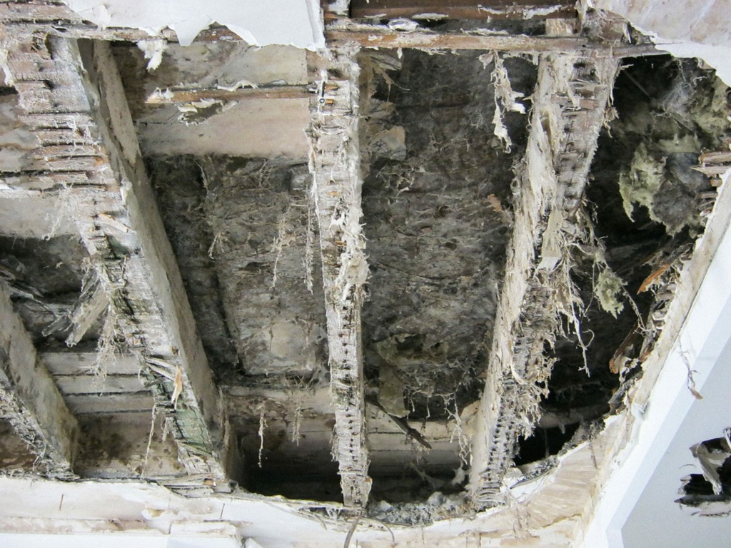

Slt, est ce que ça ressemble à ça?
chenebouleau
Non. Et j'ai gratté : c'est plutôt séché maintenant et pas de délitement en petits parallépipèdes (j'ai eu amie qui a eu la mérule chez elle)
