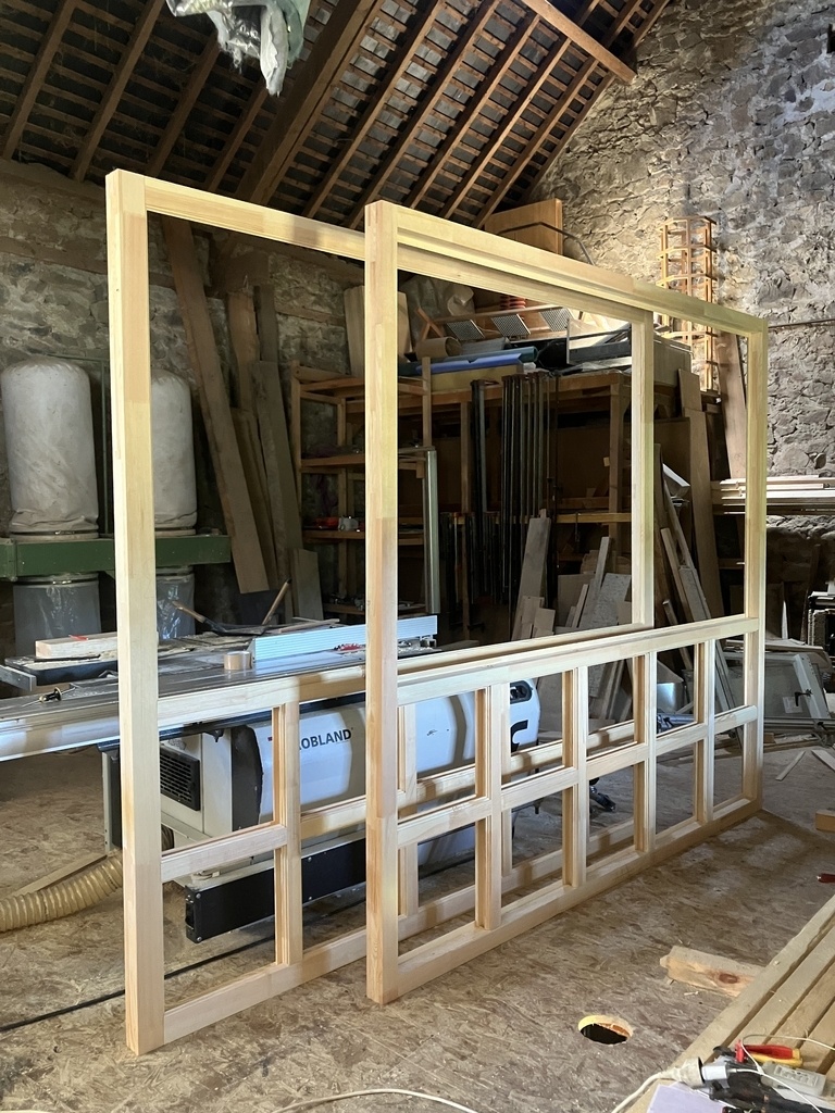

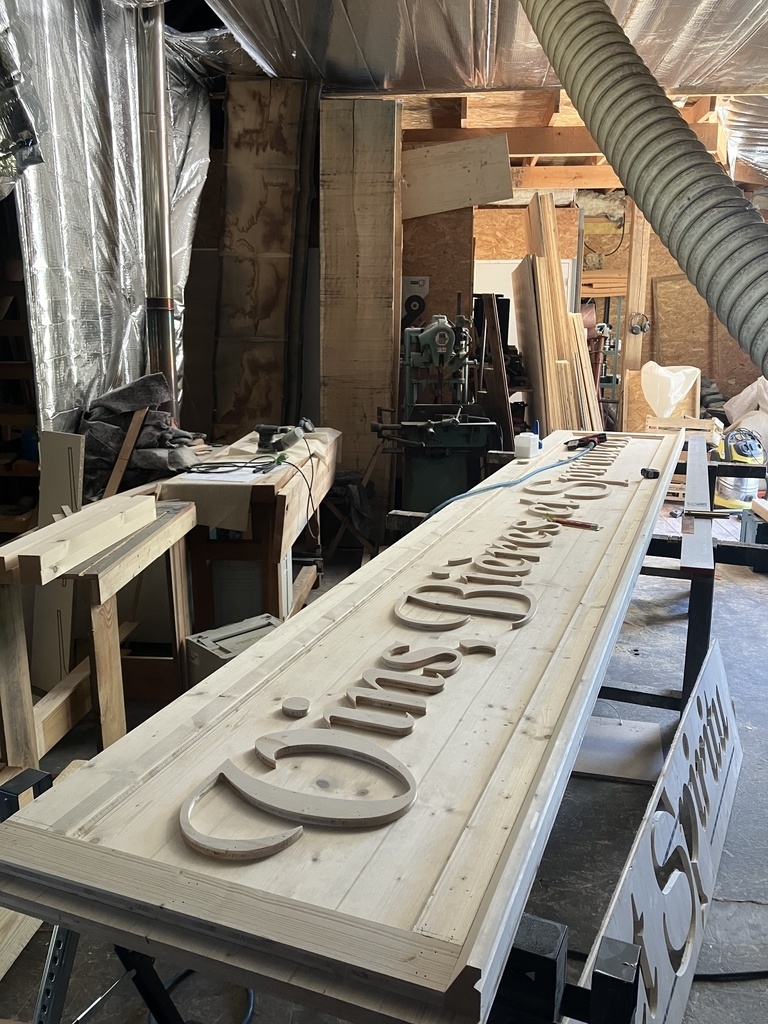

J’ai plusieurs chantiers de menuiseries extérieures peintes à venir.(voir photos) Je suis équipé en compresseur classique mais petit et pistolet hvlp de moyenne qualité. C’est toujours une galère et le rendu toujours moyen.
Certains d’entre vous ont ils déjà testé les produits graco, type ultra max pour ce genre de travaux ? Pour info la peinture utilisée est de la zolpan ondine pour la sous couche et zolpabois acryl microporeuse pour la couleur.
Qu’en pensez vous ?
executionbois
Oubliez ce modèle c'est un système a piston niveau finition je ne trouve pas ca top phénomène de gouttelettes le mieux est d'investir dans un véritable airless ou un très bon pistolet avec un compresseur qui suit (gros débit) je fais de la finition pistolet depuis une 40 aines d'années.
