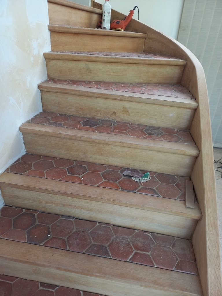

Je décape actuellement un escalier où il y a un mélange de bois et de tomettes. Je souhaiterais remplacer les tomettes par du bois. Sachant que je ne me vois pas démonter complètement l'escalier pour sortir les nez de marches et les contre-marches,qu'est-ce que vous me conseiller? Comment faire les jonctions pour que l'ensemble résiste dans le temps?
vous nettoyez correctement vos tomettes et vous passez un coup de ponceuse sur celles ci , vous grattez le dessus du nez dz marche pour mettre le bois a nu
vous ajustez des plateaux en 10 mm sur vos marches
vous allez utiliser deux colle une colle Pu sur le devant bois bois et une colle qui permet de coller les pares brises sur les tomettes
a la jonction plateau de marche contre marche mettez un tasseau 20 par 10 , 20 étant la hauteur vissez avec des vis laiton , c'est plus esthétique
si vous vernissez le plat des marches vous mettrez les tasseaux après le vernis de façons a ce que le plateaux puise bouger
le plateau lui sera vernis en dessous avant la pose sauf a la jonction bois bois , pas de colle a bois avec solvant a l eau
le tasseau formant plinthe peut avoir un petit chanfrein au dessus

Mes tomettes ont été mal collées. Il y en a qui se décollent et sur quelques marches elles dépassent légèrement du bois. Est-ce qu'il ne vaut pas mieux les enlever entièrement et combler le vide avec du mortier?
Comment vous feriez pour que la jonction entre le plateau et le nez de marche soit "joli" sachant qu'il y a un léger chanfrein sur le nez de marche?

Le problème c'est que l'escalier n'a pas été très bien réalisé. ..les tomettes dépassent (en hauteur) du bois, le joint entre les tomettes et le bois ne tient pas, certaines tomettes sont décollées et d'autres ne sont pas très bien coupées...
Deux options:
1- je les dépose toutes, décaisse un peu pour pouvoir mettre les tomettes affleures par rapport au bois et je trouve une solution pour que les joints tiennent...
2- je recouvre tout de bois...
