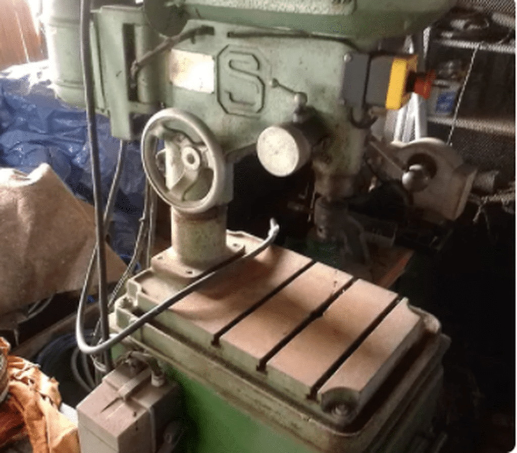

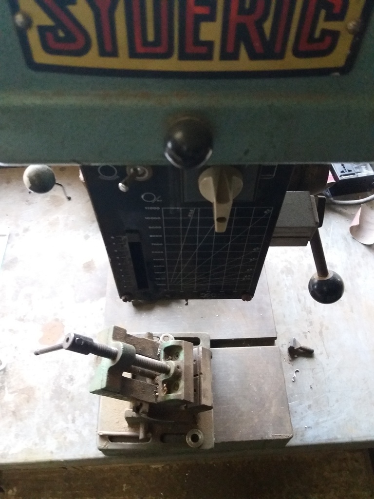

Comme ça je dirais la syderic, elle a l'air plus lourde, à voir l'état et si tu est prêt à la restaurer

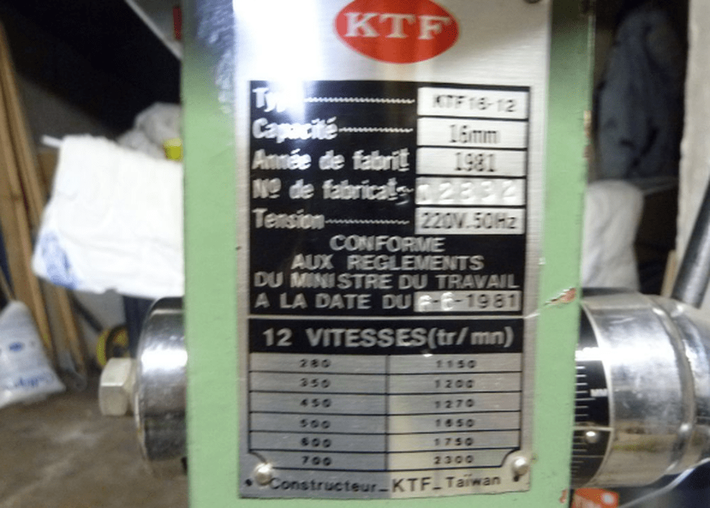

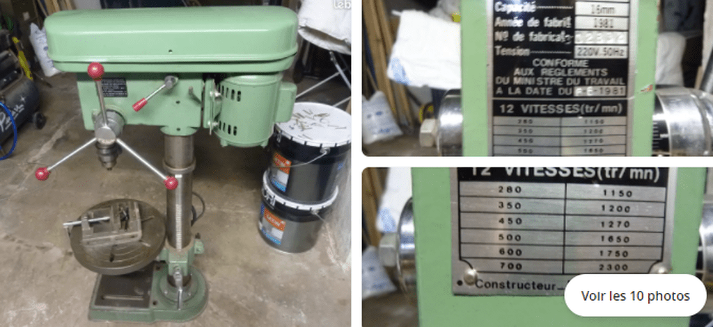

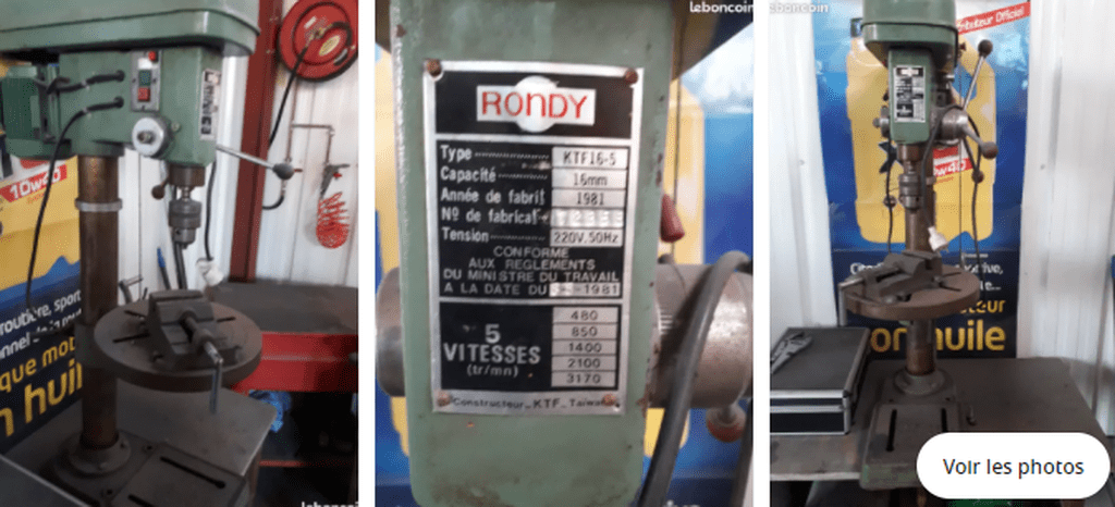

La KTF16 me plaît bien, elle semble en parfait état...mais je ne sais pas si c'est une bonne machine.

Plus c'est ancien, plus c'est lourd, plus la colonne est grosse, plus il y a de la fonte, plus cela paraît stable, plus c'est mieux!
Plus c'est simple, plus mieux c'est. Pour les changement de vitesse, le plus simple, c'est de changer de poulie pour la courroie. Rien de mieux.
Sydéric était est une excellente marque. Il suffit de voir la différence de diamètre de la colonne entre la Sydéric et les autres. On comprend tout de suite...
Cincinnati encore mieux.
On les trouve à 300/500 €.
Les Taïwanaises des années 80, c'est un cran bien en dessous.
Ensuite, bien sur, vérifier que tout tourne et coulisse bien, et que le mandrin est bon, sans jeu.
La rouille, cela s'enlève facilement.
Le moteur, c'est un "accessoire" que l'on peut facilement changer.
Tout est dit, plus ancienne, la marque Val-d'Or est pas mal aussi, je crois était une filiale de Peugeot

Pour avoir retapé deux sydéric de ce type en les ayant démonté pièce par pièce je ne peux que confirmer, c'est du solide fait pour durer. Ces machines étaient là avant moi et elles tourneront encore après sans aucun doute!

Je vote aussi pour la Syderic

Syderic, c'est simple et costaud.
Par contre, c'est fréquemment en triphasé.

Enfin, je crois que ce qui a été fait à Taiwan dans les année 80 est pas mal. J'ai une mécafer de l'époque montée sur un variateur de fréquence, c'est le grand luxe, elle n'a jamais callé.

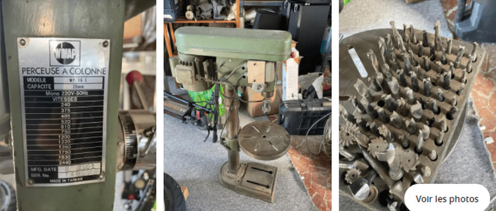

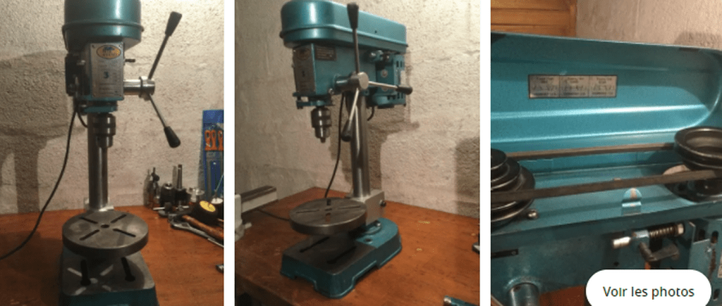

Dans ta liste, la Sydéric me parait trop lourde, en plus le système d'ajustement du plateau a l'air juste. La WMAP (seule avec mandrin auto), la rondy et la KTF ont l'air bien. La rhino, un peu légère.

assez d'accord avec vous mais les prix sont trop élevés . j'ai eu la même rondy pour 150 € avec un socle a roulette sur lbc . j'ai acheté un mandrin auto serrant neuf en plus pour le confort et j'en suis assez content . largement suffisant pour le bois
Yougs
Complètement d’accord, la KTF et la Rondy de 16 mm se trouvent régulièrement sur lbc pour une centaine d’euros (ça varie pas mal selon les vendeurs…).

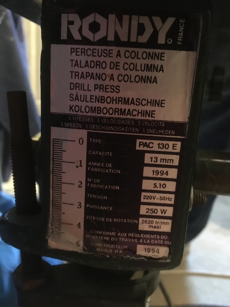

Si j’ai bien saisi les infos glanées récemment sur le net, les modèles des années 80 étaient de fabrication taïwanaise et ont bonne réputation. Ensuite la fabrication est passée en Chine dans les années 90. J’ai très récemment acquis une Rondy de 13 mm de 1994, fabrication « Mauld hk ». Ces modèles se vendent moins cher, j’ai payé la mienne 35 euros. Pas vraiment pu la tester, la courroie est trop fatiguée (elle flotte un peu)

La Rhino est petite, j'ai un clone par contrainte de place et franchement je peste souvent sur la limite de hauteur entre la broche et le bas.
Par contre tu es certain de l'alimentation de la syderic? Tous les autres modèles sont en 220V et la quasi totalité des syderic que j'ai vu étaient en 380v... Mais 350€ c'est intéressant. Dans ce gabarit il me semble en avoir vu avec la descente automatique pas très utile pour le bois mais pour le métal... en plus certaines sont conçues pour pouvoir servir de petite fraiseuse (avec table croisée).
Maryline
Effectivement la Syderic est en 380V, mais j'ai déjà un convertisseur 220V->380V, donc pas de problème.
Maryline super dans ce cas pas de limite 😁
Sans rire si tu prévois de travailler le métal c'est une super machine mais c'est ultra lourd et encombrant... Si j'avais la place !

Sans hésitation "Syderic".
Néanmoins Attention plus de pièces détachées.
Mais ce matériel est increvable. Le jeu en vaut la chandelle.
Pitsic
Si je comprends bien le fonctionnement de la Syderic, c'est l'ensemble du bâti (moteur, mandrin, courroie,...) qui se déplace et le plateau reste fixe ? Par contre, il n'est pas inclinable ?

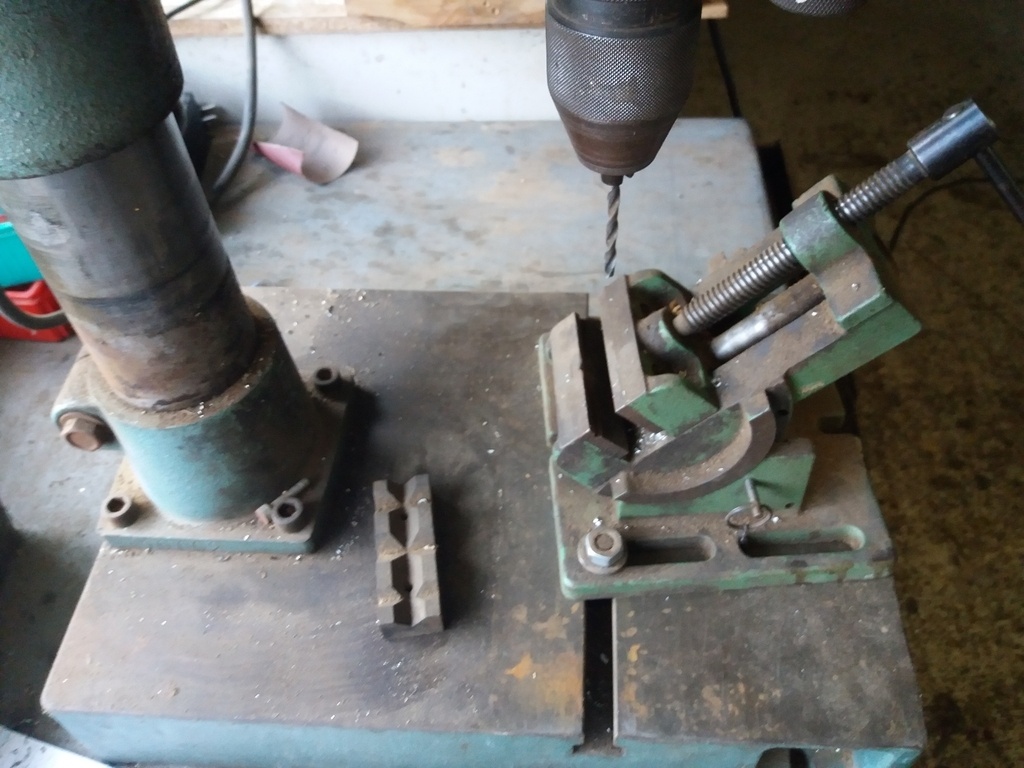

Oui le plateau n'est pas inclinable mais l'étau si.
Je ne sais pas ce qui ne te donnait pas satisfaction mais j'en ai une de 450W et je ne peux rien faire avec parce que dès que je veux percer un trou de plus de 5 mm ou si je veux percer du métal, elle ralentit jusqu'à s'arrêter.
Donc coté puissance je dirais pas moins de 700W...
