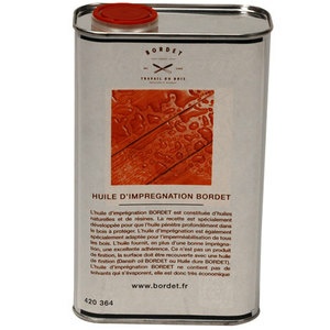

Claude31
La finition prend forcement du temps.
Il faudra peut être camper un peu, le temps que le plan de travail soit traiter.
Après un bon ponçage 180 mini,je propose deux étapes :
1 - huile d'imprégnation, 2 couches
2 - huile dur pour bois 1 couche
Après environ 30 minutes, enlever l'excès d'huile avec des chiffons propres pour un film mince et uniforme.
Si surface a été pré-traitée avec l'huile d'imprégnation, une seule couche d'huile dur est en général suffisant.
Tout cela prend quelques jours!
Bon courage!
Newemig
Merci Claude !
La couche d imprégnation équivaut à un fond dur ?
