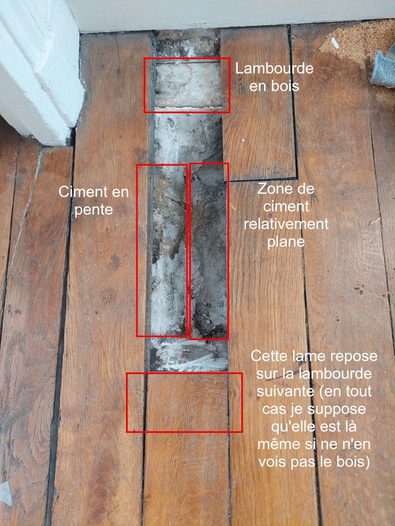

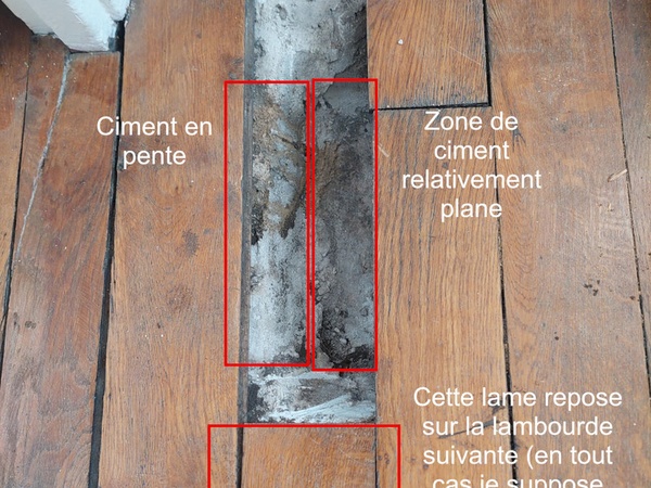

Je veux remplacer une lame de parquet ancien, chêne massif. Le mieux est que vous regardiez la photo en pièce jointe.
Voici ce que j'envisage:
  • Soit je découpe quelques centimètres de la lame suivante pour atteindre la seconde lambourde et ainsi que la lame de remplacement repose sur deux lambourdes.
  • Soit je colle des tasseaux sur la surface plane en ciment (enfin presque plane) sous le parquet et je colle / cloue la lame dessus.
Merci de votre aide.
Nicolas
je commence a mettre des supports pour porter la nouvelle lame au joint a chaque bout et un entre les lambourdes
je coupe une lame a longueur, je fait sauter le dessous du coté rainure , je donne au guillaume un peu d entrée a la languette
je présente la lame que je tient avec 2 vis provisoire
si cela se présente bien je redémonte ma lame je met de la colle a parquet sur les supports et sur la lame , je remonte et je met, un poids pour l' aligner au parquet existant

Quand vous écrivez "mettre des supports pour porter la nouvelle lame au joint a chaque bout" vous voulez dire fixer des supports sur chaque lambourde?
Je ne pense pas que j'arriverai à le faire car les lambourdes en bois (très anciennes) sont enserrées dans du ciment qui fait une pente à 45° (peut-être que ça s'appelle un auget). J'ai vu des vidéos où des personnes fixent des tasseaux sur les lambourdes mais là je ne peux le faire.
Je pensais simplement coller et clouer la lame sur les lambourdes (une question est: est-ce que je coupe la lame suivante en bas de la photo sur quelques centimètres pour découvrir la moitié de la lambourde suivante (qu'on ne voit pas sur la photo mais qui est là sans nul doute).
Et merci pour le conseil de mettre un support entre les lambourdes.
Et merci pour la marche à suivre sur la préparation de la lame de remplacement et son installation.
il faut que le joint des lames en bout porte sur un support si il y a une lambourde c est très bien si il ni en a pas vous mettez une calle
je ne cloue pas en général je colle avec de la colle assez consistante sur mes cales
l' apprenti menuisier
etienne desthuilliers maitre menuisier par la suite
Hautlescours
etiennedesthuilliers Ok, merci, j'ai coupé un bout de la lame suivante à l'outil multifonction pour atteindre le milieu de la lambourde suivante j'ai donc désormais deux lambourdes pour supporter ma lame de remplacement et je vais sans doute mettre une cale au milieu, reposant sur le ciment sous le parquet.
