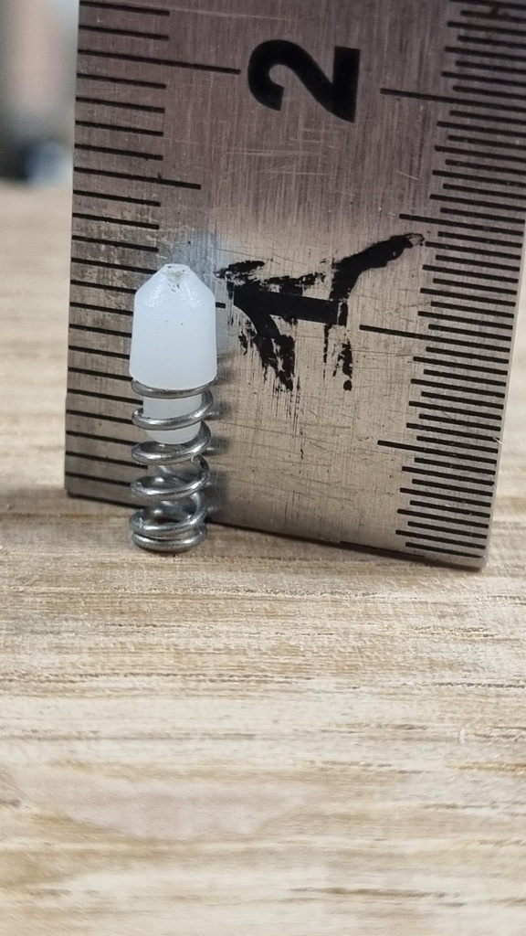

J'ai une question peu banale mais dont la réponse me rendra un immense service.
J'ai trouvé par terre dans mon garatelier la pièce dont photo jointe. Impossible de connaître sa provenance ! Elle était proche de ma rabo-dégau (Metabo HC260), de ma scie sous table (Festool Precisio CS70) et de l'aspi (Festool CTM 26) donc elle peut en provenir, ou pas.
Si quelqu'un parmi la communauté a la moindre idée, je suis preneur.
Merci par avance !

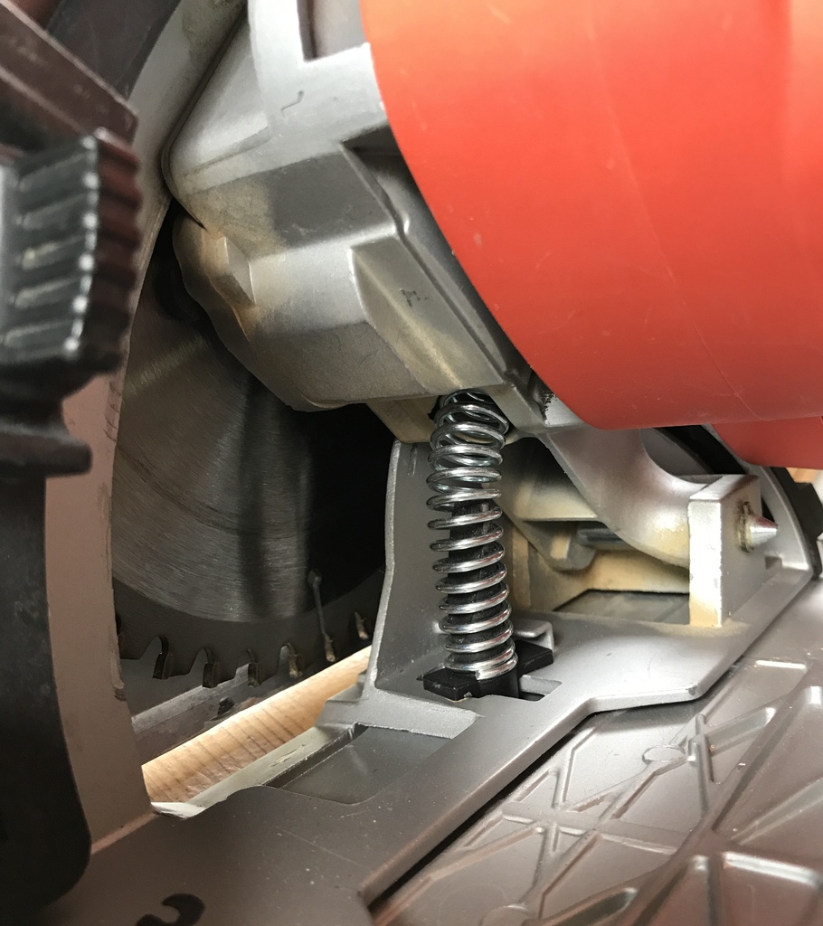

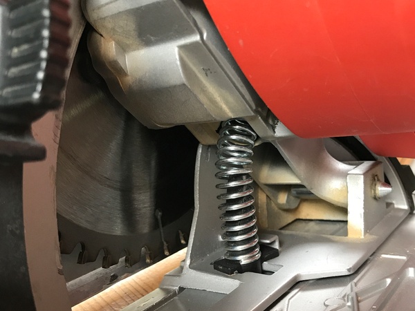

Hello, sur ma scie plongeante c'est la pièce qui aide à la remontée de l'ensemble mobile. Peut être un indice pour t'orienter sur une de tes machines.

J’ai pas ça sur mon aspi Festool.
Je parie sur la scie.

Ça ressemble a un doigt qui permet de caler un guide de réglage sur une valeur. Ex guide de coupe ou butée de profondeur sur une défonceuse.

Merci Medalegno ! Bonne idée, j'avoue ne pas y avoir pensé, mais chou blanc.

Peut être un accessoire Gardena ..sécateur ?

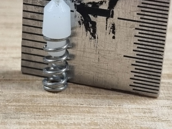

Orgeat Je rajouterais que, suivant la dureté de la partie blanche (qu'on ne peut pas deviner, à la seule vue de l'image) :
. Si c'est souple, donc en silicone ou similaire, ça pourrait être quelque chose destiné à assurer une étanchéité. Ca peut venir d'un pulvérisateur, machine à café (type Nespresso, Senseo, etc), autre pistolet de pulvérisation. Ou d'un appareil fonctionnant sous pression, air comprimé ou autre...
. Si c'est dur, du genre PTFE ou Teflon, ça serait un truc devant assurer un glissement, ainsi qu'un arrêt dans des perçages d'indexation. Venant d'un système de guide coulissant, d'un système orientable sur un secteur de réglage angulaire, peut-être...
Mais d'une des machines citées, je ne vois pas vraiment.
Mais qu'est-ce que tu a démonté dernièrement dans ton "garatelier" ?!?!? 😆
Orgeat
C'est dur donc j'opte pour ta seconde suggestion. J'avais aussi à proximité une Def Triton, je vais regarder de ce côté et démonter le plateau de ma scie sous table. Encore merci.
