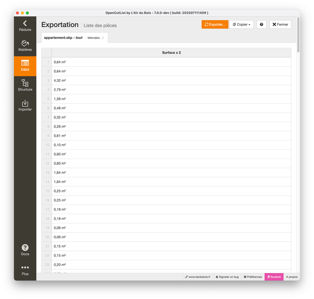

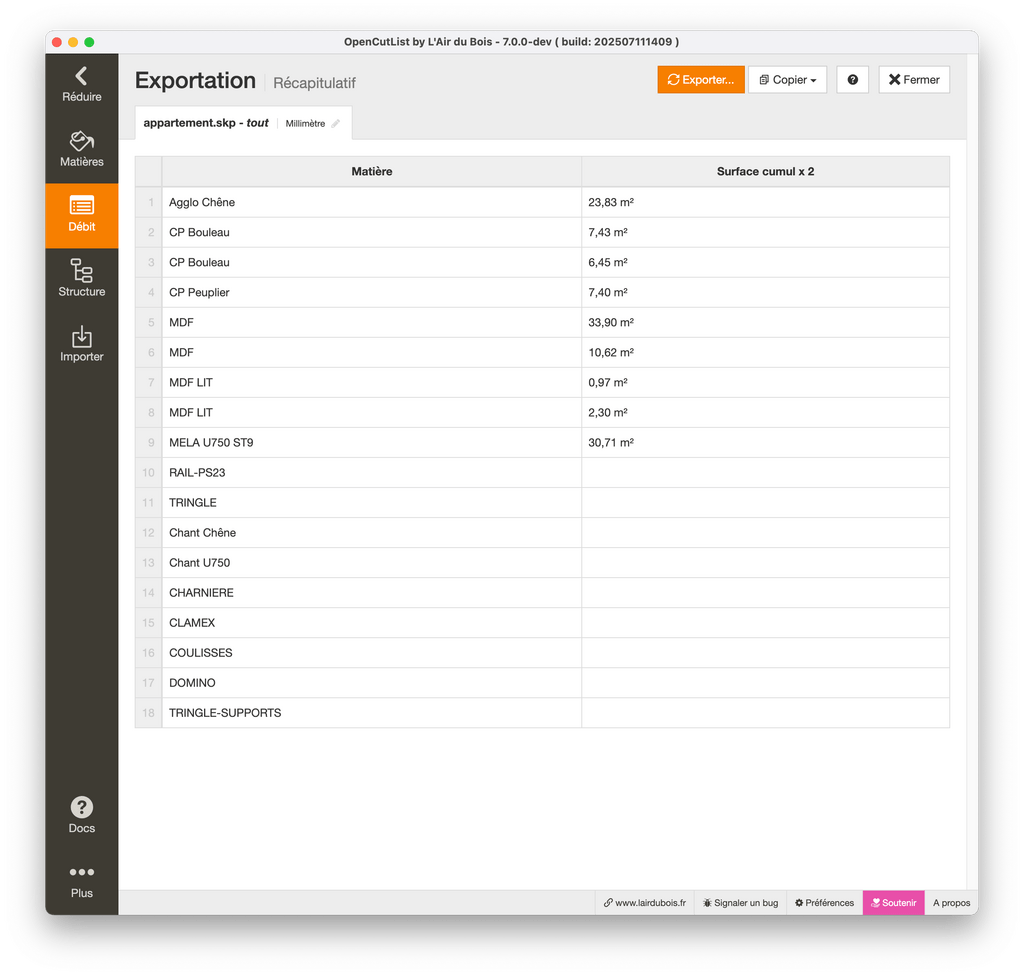

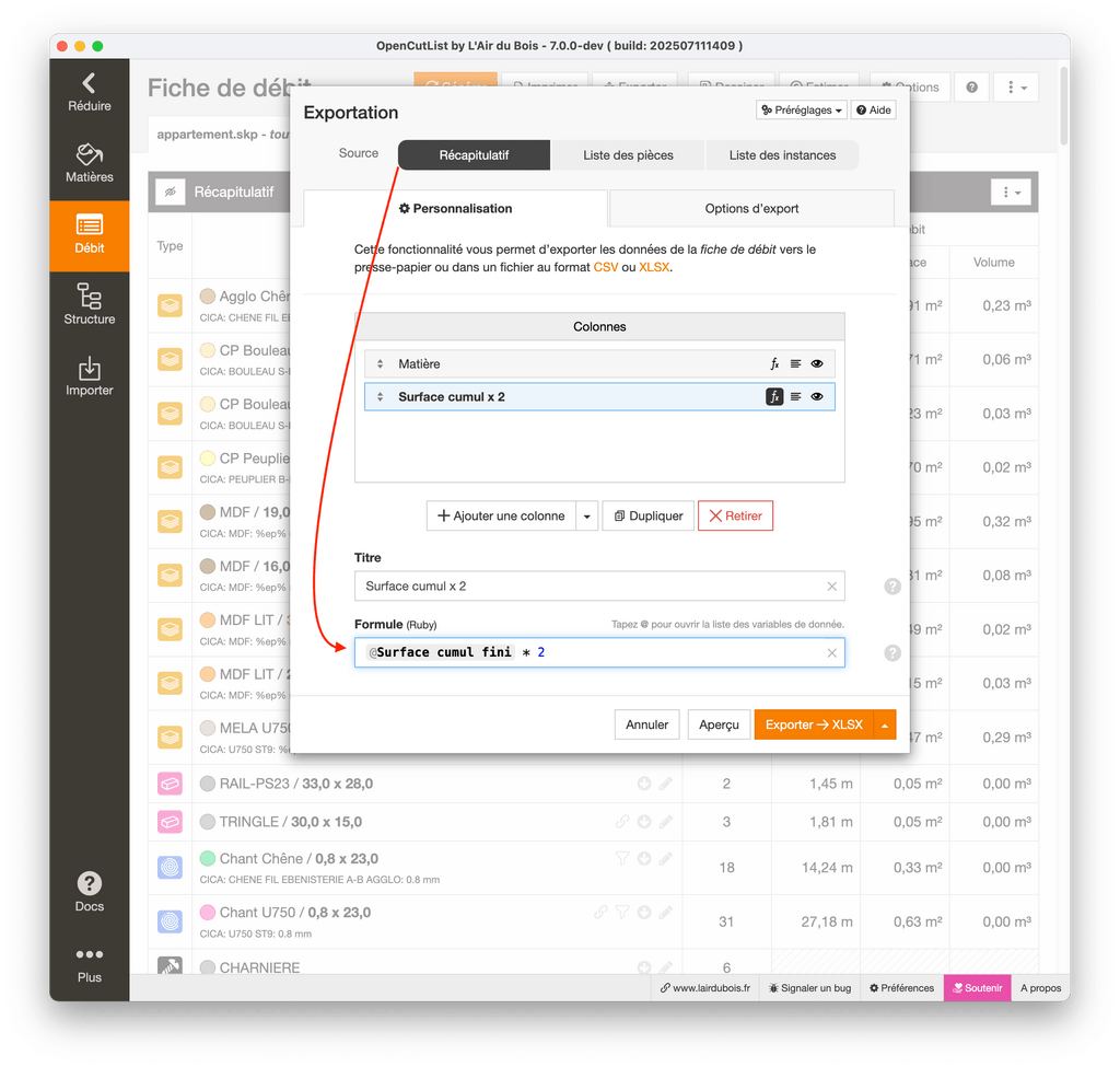

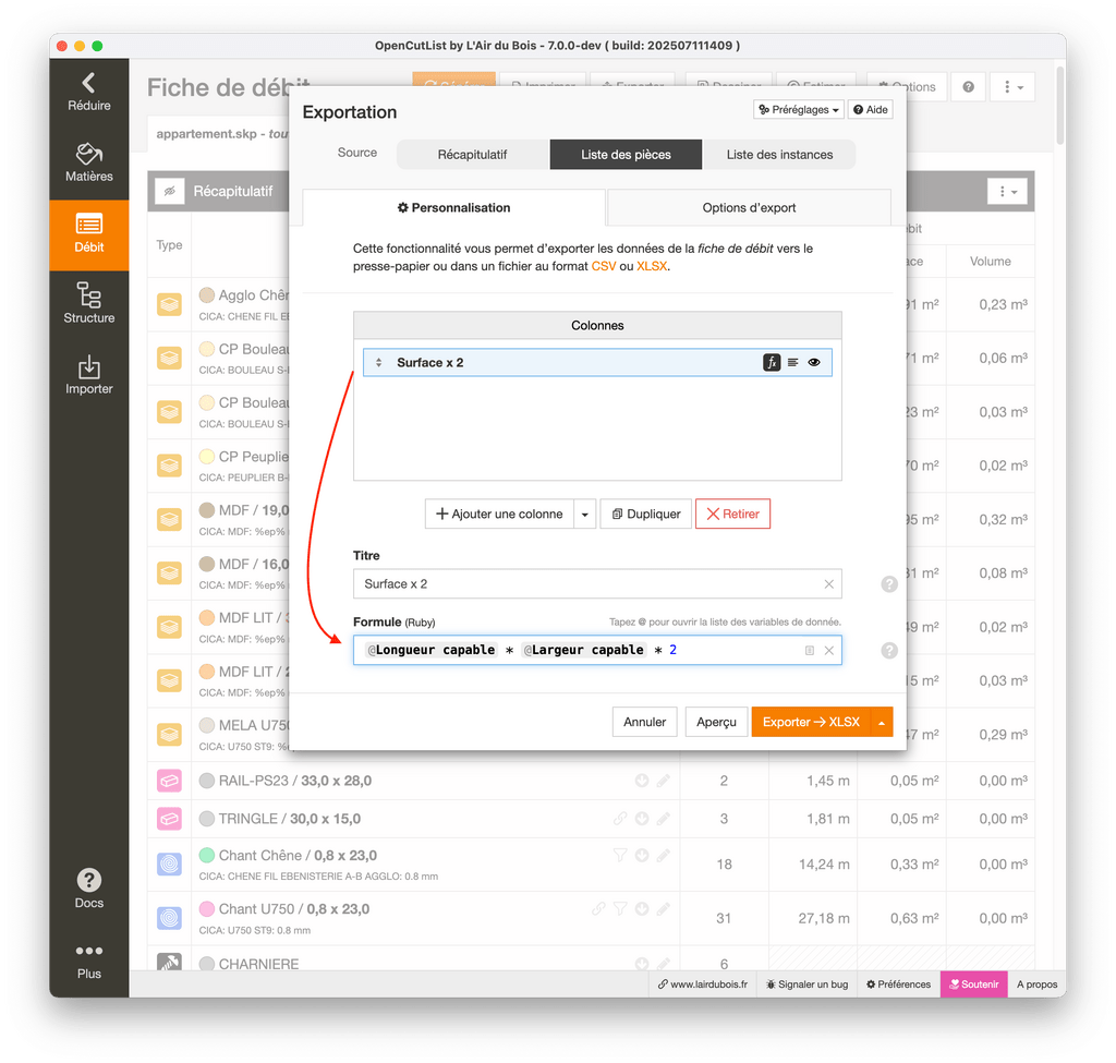

Dans le module Exporter, tu peux mettre des formules personnalisées pour chaque pièce. Donc, de là, libre à toi de faire le calcul que tu veux avec les dimensions de chaque pièce pièces.
Tu n'auras pas la somme de toutes les lignes, mais comme le fichier exporté peut s'ouvrir dans un tableur, ça sera pas trop difficile de faire la somme :)
Et si tu veux pas passer par le tableur et bien tu mets la formule sur le récapitulatif.
