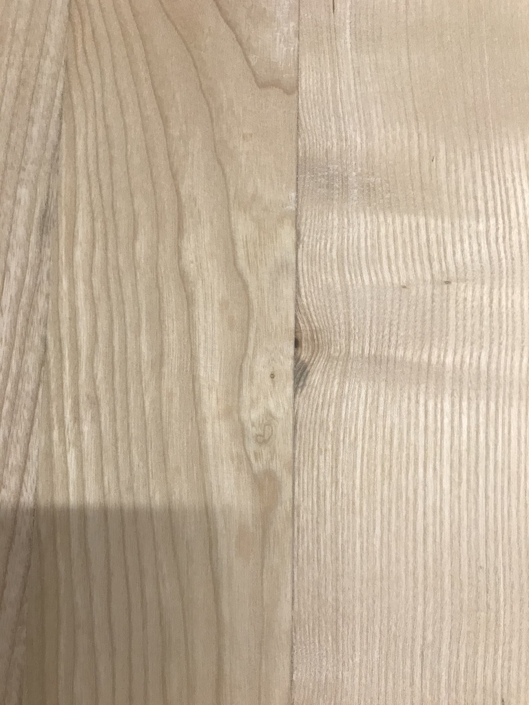

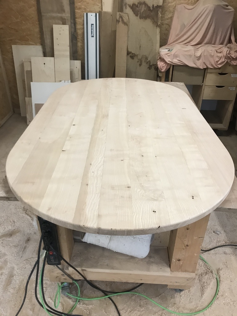

Yo, je suis embêté: je fabrique une table n frêne massif.
Lors du collage, j'ai voulu expérimenter le fait de ne pas laver la colle à l'éponge humide. (Je pensais la gratter après.)

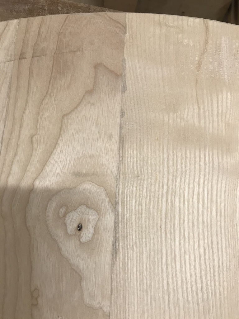

Bien mal m'en a pris parce que là où la colle n'étais pas nettoyée, y'a des traces de tannins qui vont vraiment dur à éliminer autrement qu'on ponçage.
Je ne pense pas qu'il y ait d'autre solution que de poncer mais je laisse ça ici au cas où quelqu'un aurait d'autres solutions.

Je pense que c'est des traces de colle et pas de tanin. Le frêne n'est pas un bois tannique.
Donc bon ponçage! ^^
C'est marrant, mes expériences de trace de colle sur le frêne ont plus souvent tendance à laisser des marques roses que des marques grises.

Oui absolument
Un ponçage fin permet de les enlever sans trop de difficulté

effectivement ce sont des traces de colle
ou la colle a été passée avec une spatule en métal ou la colle n est pas faite pour du frêne qui entre nous ne possède pas de tanin mais se tache facilement
un bon coup de racloir évite a la colle de rerentrer dans les pores du frêne et cela suivi d'un coup d'aspirateur pour la finition prenez un vernis adapté pour que votre bois ne jaunisse pas
bonne finition

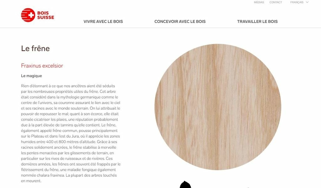

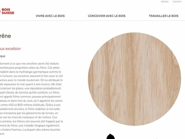

Hum... Je veux pas péter l'ambiance, le frêne est tannique. En tout cas selon l'index des essences de bois suisse.
C'est eux, qui font nos supports de cours. Je ne crois pas qu'ils se soient trompé comme ça non?

ben c'est écrit que l'écorce en contient, ce n'est peut être pas le cas du bois en dessous?
L'Ecorce du Sycomore
Les feuilles aussi. Comme ça, je dirais que les tanins ont tendance à colorer donc je dirais qu'il n'en a pas. En plus je n'ai jamais eu de remonté tannique sur du frene lorsque que je l'humidifie.... Mais j'ai pas la science infuse, ton article demanderait éclaircissement.

Effectivement, je penche toujours pour l'idée de la colle vinylique qui aurait bien bouché les pores et qui devient grisâtre.
Ceci dit, cette histoire de tannins m'a donné le doute.

Selon moi, les remontées tanniques se produisent avec le chêne et le châtaigner, pas de tanin dans le bois frêne à ma connaissance.
j aime bien les suisses, mais l indication fournis sur l' écorce me semble peu précise
après recherche je constate que l on parle de tanin, ceci est un mot générique qui n explique pas la réaction et de dit pas de quelle substance précise dont il s'agit
le frêne est par contre légèrement acide
au sujet de l écorce curieusement je ne la trouve pas dans les produits tannants , ce qui est curieux , pourtant ma bibliothèque est assez fourni sur le sujet
et dans les analyses des cuirs de livre je ne trouve pas de trace de frêne
