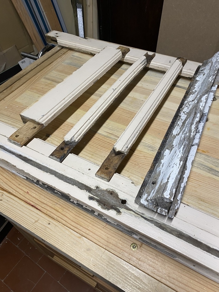

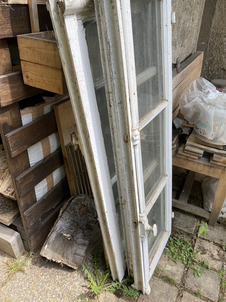

je restaure, pour des amis, des vielles fenêtres pour des bâtiments de ferme .
Les fenêtres traditionnelles ont une épaisseur de 30 mm (les ouvrants ) .
Celles existantes sont très abimées surtout en partie basse ; je suis en train d'en refaire une complète en chêne .
N'ayant pas de toupie, je suis limité pour certaines opération, je travaille avec une défonceuse sous table .
Ma question est : il y a t'il une possibilité de faire les usinages "mouton gueule de loup" avec une autre technique que l'emploi d'une toupie ?
Sinon je démonterai des vielles fenêtres que j'ai récupérées à la déchetterie et qui correspondraient pour les traverses voulues, à reconditionner .
Merci pour vos conseils .
BernardVilla
Effectivement je n'avais pas pensé au rabots à main .
Pour la partie convexe ce n'est pas un gros problème, je l'ai déjà fait avec une demie varlope, c'est long mais faisable ; mais c'est pour la partie concave que je séchais .
Merci encore pour vos réponses .

Dans un premier temps, ayant démonté des fenêtres récupérées en déchetterie , ( ça me permet de voir comment étaient fabriquées ces fenêtres) je vais me servir de ces pièces qui sont propres .
Par la suite j'essaierai de me procurer les rabots idoines d'occasion ; pour le plaisir .
