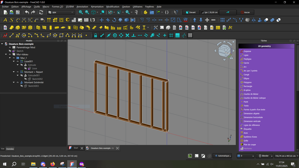

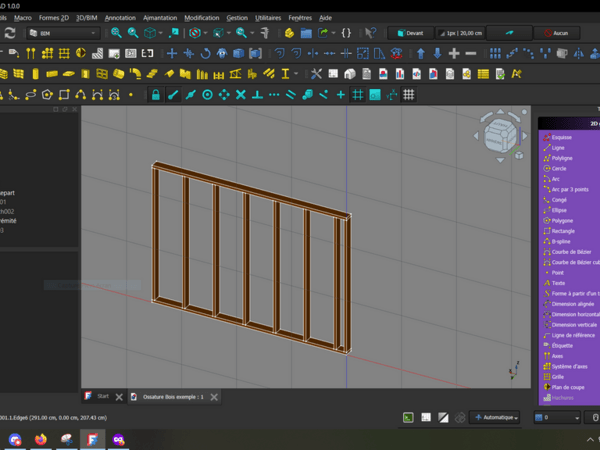

Salut tout le monde,
Est-ce que quelqu'un utilise BIM dans Freecad?
Je ne comprends pas comment faire avec l'outil Nomenclature de l'atelier BIM pour sortir une feuille de longueur de mes pièces d'ossature bois qui est un Mur BIM.
J'ai demandé à ChatGPT, mais il me dit d'utiliser l'outil Structure de l'atelier BIM, mais je ne vois pas comment faire étant donné que dans l'éditeur de propriété, il n'y a pas la longueur ou m'affiche une longueur qui n'est pas celle de mon model.
J'ai peut-être loupé ou fail une étape. Mais je ne comprends pas laquel.
En résumer, avant d'arriver à mon mur ossature bois, j'ai utilisé
L'atelier Part design ==> Sketch ==> Extruder ==> Atelier Draft ==> Outil de réseau ==> Atelier BIM ==> Sélection de tous mes objets à mettre dans le mur ==> Mur BIM
Je n'ai pas trouvé comment mettre mon fichier directement donc je vais vous mettre le lien du forum de FreeCad désolé si ca dérange : forum.freecad....pic.php?t=98290

Je ne sais pas bien quoi utiliser comme outil pour créer ma répétition de mes montants d'ossatures bois.
Il y a Array (réseau), clone, copie clasique (lourd), lien
Je veux que les montants reste modifiable et que dans mon tableau la longueur des bois change automatiquement.

Bien l'addons WoodWorking ne marche qu'avec part design et là, j'ai utilisé Part en plus dans un environnement BIM.
Je vais essayer de faire des essaies au soir
