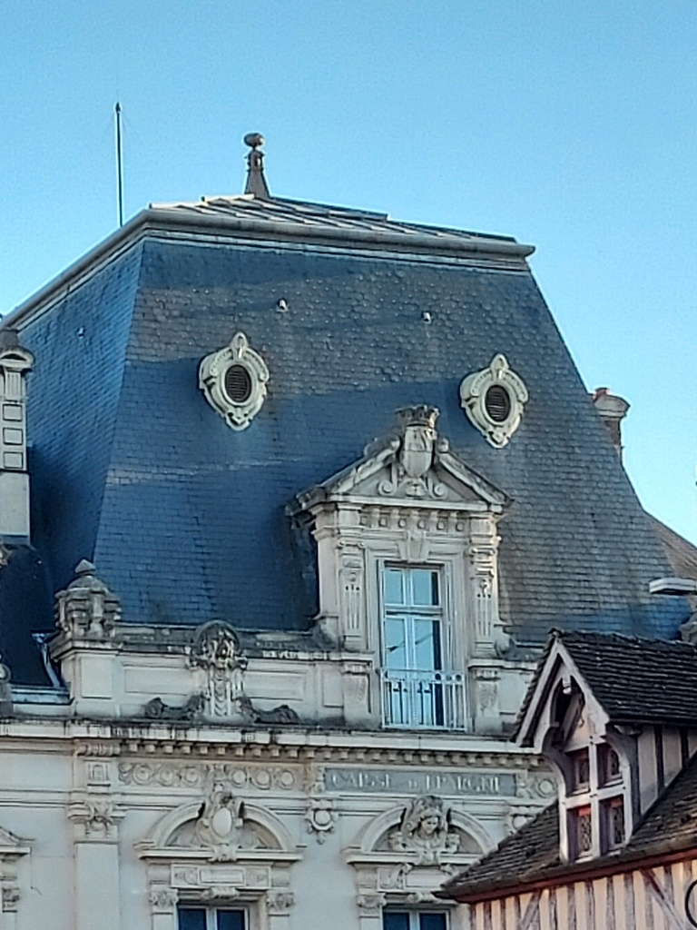

En visite en Bourgogne, je regarde les édifices anciens d'un œil curieux mais ignorant.
Et quand je vois cette toiture (photo jointe), je me demande si les yeux-de-bœuf en pierre (ou ventilations ?) sont tenus par la charpente bois et comment ? Ou construits sur une maçonnerie, comme la fenêtre centrale ?

Vu de près, ça n'est effectivement pas du tout de la pierre (me suis arrangé avec les pompiers pour vérifier).
Vu de loin, l'illusion est possible pour des œils 😉 non exercés.

oui pièce en zinc réaliser par un ornemaniste

cela se pose sur la charpente et permet l éclairage et une visibilité
suivant la hauteur par rapport au plancher
et je ne comprend pas il y aurait besoins de maçonnerie supplémentaire
maintenant en charpente
il suffit de renforcer les chevrons a droite et a gauche et de faire un ou linçoir ou deux suivant l 'endroit ou passe la panne pour tenir le chevron coupé
cette réponse intéresse la photos présenté
vous voila renseigné

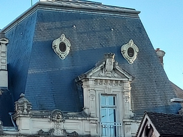

En l'occurrence, vu l'emplacement et vu qu'on peut observer des "persiennes" et non des vitres (première photo), ce serait plutôt pour ventiler les combles, AMHA.
Je vais aller regarder ce travail d'ornemantiste qui semble assez pointu.
bonjour ce genre de fabrication est faites en zinc par l'ornemaniste

On est plutôt sur du bois habillé en plomb

il y avait une série d œil de bœufs a refaire et finalement ils ont été refaits en moulage d 'un matériaux composite avec une charge de zinc en poudre car l appel d' offre posais problème et je ne croit pas que beaucoup s 'en soient aperçus
