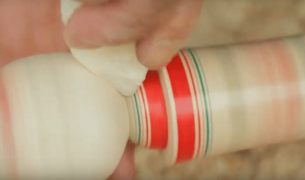

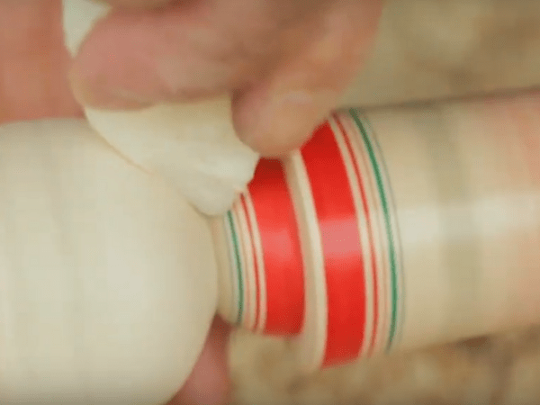

Dans les Trouvailles, il y a une belle vidéo d'un tourneur tradi Japonais :
Outre l'usage d'outils étonnants, dont une "plane" en T (!), le tourneur passe un "savon" qui cire et blanchit le bois.
Quelqu'un sait-il de quoi il s'agit ?
De la paraffine additionnée de talc ?
Merci de votre aide

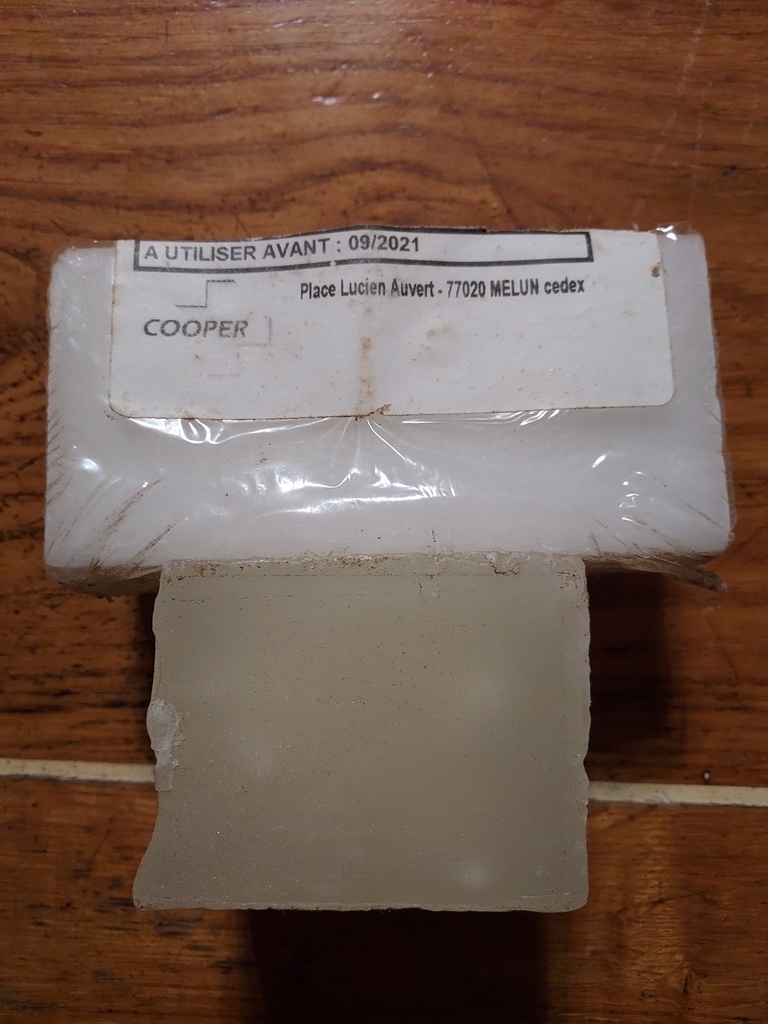

J'achète mes pains de paraffine en pharmacie ou en GSB. Elle est bcp utilisée pour obturer les pots de confiture.
En regardant à nouveau la vidéo, je m'aperçois que ça ne blanchit pas tant que ça, illusion d'optique du tour en rotation sans doute !
On doit donc bien être sur la même matière.

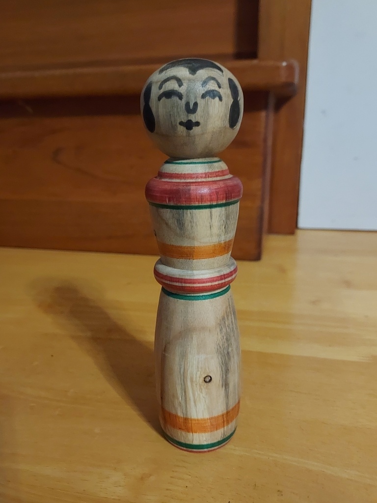

Nicoel J'ai regardé ma collection de Kokeshi. J'ai l'impression que la finition est transparente, pas vraiment blanchie.
Oui, paraffine standard apparemment.
Et j'ai regardé mon stock de paraffine : deux provenances deux couleurs mais même résultat. J'ai eu la berlue 😵
