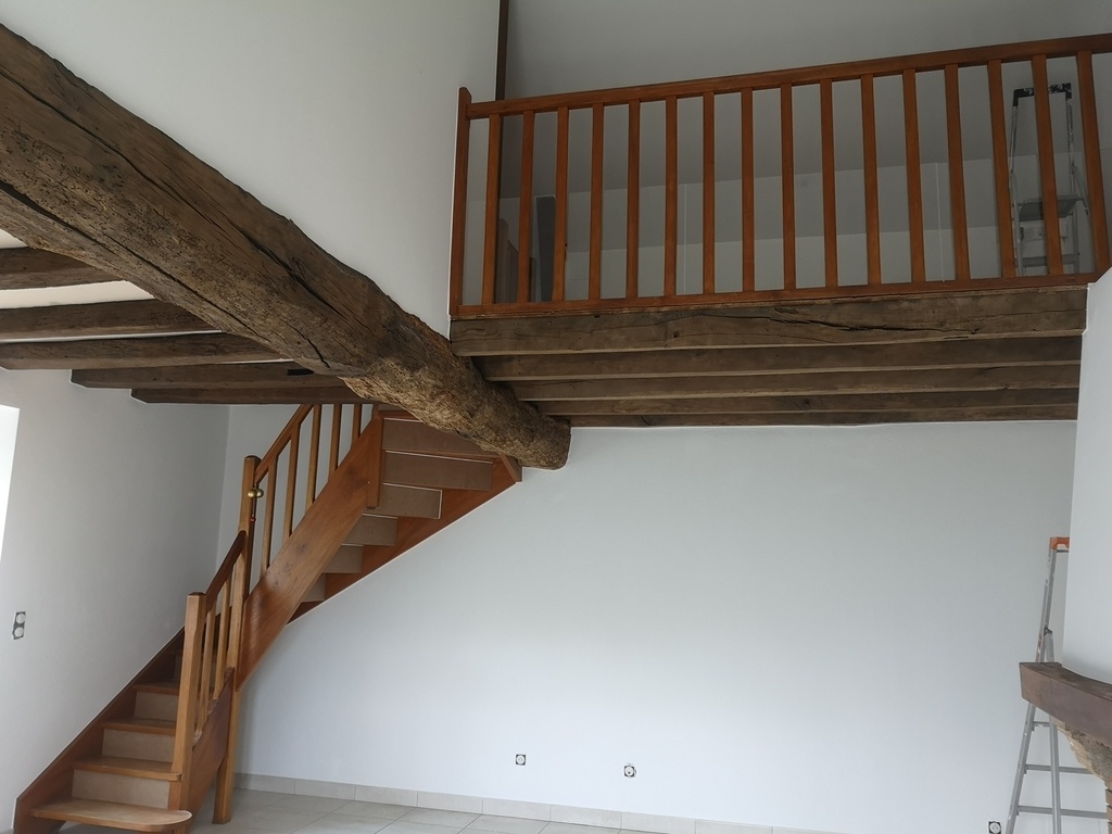

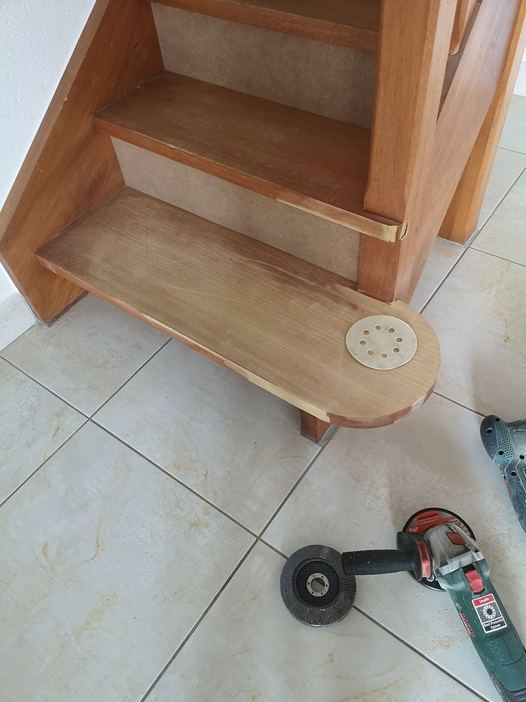

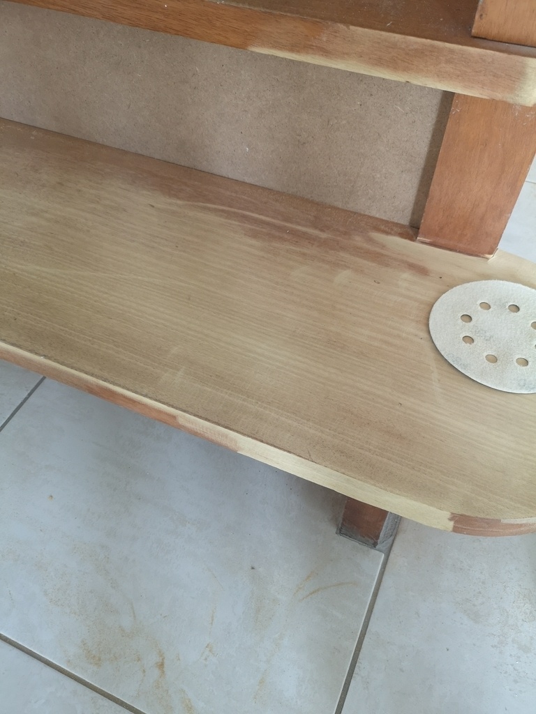

J'ai poncé les marches et les mains courantes de mon escalier en bois exotique. Je ne suis pas sure mais j'ai bien l'impression que c'est du movingui. La couleur tire sur du jaune. Je souhaiterai lui donner une teinte differente qui se rapprocherait d'un chêne moyen, couleur de mes poutres. L'idée n'est pas d'avoir exactement la meme couleur non plus.
Je ne sais pas comment procéder car j' ai cru comprendre que le bois exotique pouvait être difficile à teinter.
Quels conseils pourriez vous me donner ? Le reste de l'escalier sera simplement peint en blanc.
J'ai vu des produits comme Rubio oil 2c?
Photo de l'escalier AVANT poncage pour voir la couleur des poutres. Et photos d'une marche poncée pour la tzibte naturelle du bois.

une fois le bois a nu poncé parfaitement
faire un essais dans un endroit peu visible d'une teinte l' eau suivi d un vernis a parquet grand passage 3 couches
un vernis de très bonne qualité
oublier toutes finitions autres
bien amicalement etienne desthuilliers maitre menuisier et spécialiste en escalier sur mesure
ps mais finalement vous faites comme vous voulez on en reparlera dans 3 ans ou peut être avant
Effectivement oublier les huiles (type rubio)

Hello les experts ! Bon et bien apres avoir fini le ponçage j'ai testé le brou de noix... Et bien c'est pas trop mal mais j'attend de voir le résultat avec le vitrificateur par dessus.
Mais j'ai un autre souci.. J'ai voulu faire bien et j'ai fait le contraire je crois. J'ai voulu degraisser mon bois (exotique je vous rappelle) avec de l'alcool a bruler. Résultats : remontée de pigments tanins ou je ne sais quoi mais ca a jauni l'ensemble. Je suis dégoutée. Quand je passe ma main sur les marches ca suinte encore du jaune. Que faire docteur ?

Le movingui est connu pour avoir un composé jaune qui est soluble dans l'eau (et encore plus dans l'alcool, je viens d'essayer). Par contre, il n'est pas gras, donc inutile de le dégraisser.
Il aurait fallu là aussi essayer sur un petit endroit peu visible avant de passer tout l'escalier à l'alcool. Je crois qu'il va falloir tout reponcer pour éliminer au maximum les tâches irrégulières si c'est trop moche. Sinon, ne rien faire, surtout si le reste est passé ensuite au brou de noix ?

Oui moi qui n'ose jamais me lancer sans des essais, j'ai sous estimé l'alcool a bruler. On ne m'y reprendra pas. ^^ j'ai poncé et j'ai rattrapé le coup ouf !

Tout d'abord, tes poutres ne sont pas "chene moyen", comme tu le dis. C'est bien plus foncé...
Je ne comprends jamais pourquoi les gens déploient des efforts considérables, pour essayer de changer la teinte de leurs trucs en bois...
La teinte obtenue avec quelques années, c'est la teinte stabilisée, après vieillissement, impact des UV qui jaunissent et foncent le bois.
Quels que soient tes "grands" efforts, tu vas obtenir un truc qui ne sera pas net, pas propre. Essayer de transformer un truc qui était foncé en un machin "clair et naturel", cela ne marche jamais. C'est jamais propre. Surtout si tu veux une teinte "claire et naturelle". Et de toute façon, dans quelques années, le bois aura repris sa teinte jaune et foncée comme elle est actuellement...
Laisse ton bel escalier comme il est, cela va très bien avec tes belles poutres et concentre ton énergie à d'autres choses.
Tu peux te dire, "quel est ce vieux schnock qui radote? Je fais ce que je veux et je veux apporter ma marque sur mes-choses-à-moi..." Mais à la fin, tu te diras (sans te le dire, parce que tu ne voudras pas te dire que tu avais tord), le vieux schnock, il avait raison...

Pour mes poutres, oui c'est ptet plus que chêne moyen je ne sais pas. Elles ont été aerogommé il y a peu, elles sont plus claires qu'avant donc je vois du moyen plutot que du foncé mais je n'ai pas l'oeil expert.

Le bru, sur du bois clair a souvent tendance à faire sale, grisacé..et à mon avis ne se rapprochera pas du ton des poutres, un peu plus brunes.
Mais éteintes aussi, ternes, mates, sèches.. Il faudrait peut-être commencer par les raviver avant ?
Les pièces en bois, dans le même ton, ça ne plaît qu'au début, il me semble qu'il vaut mieux contraster
