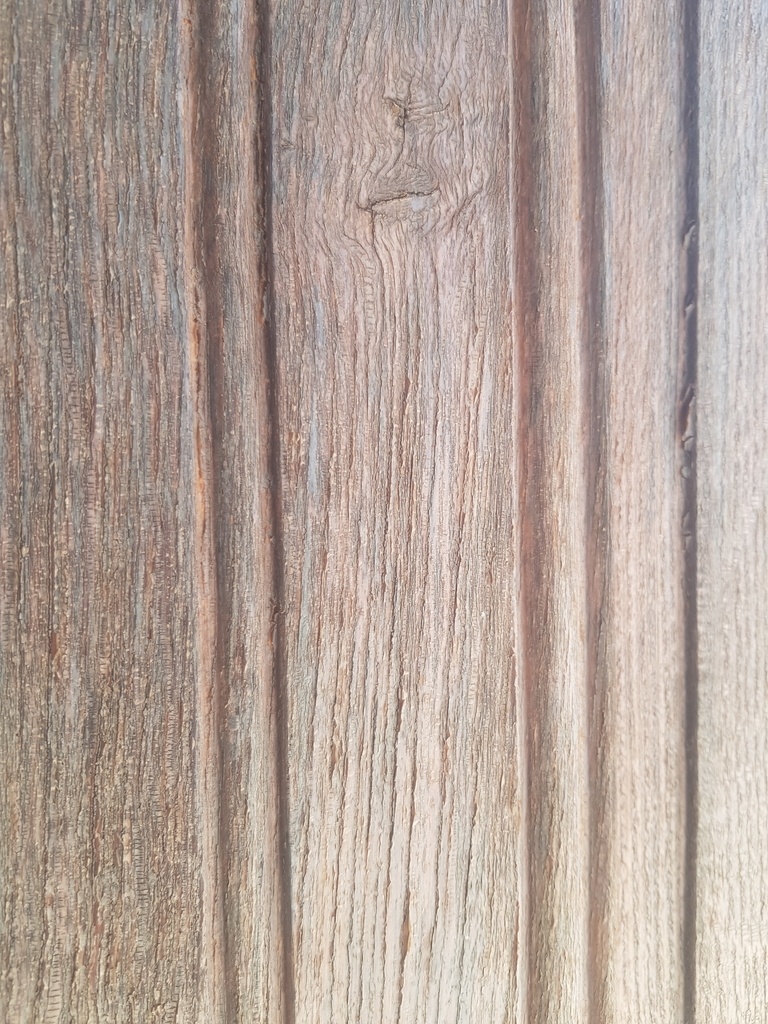

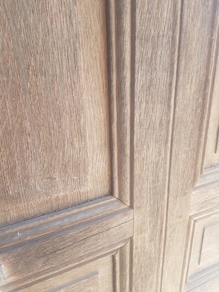

Je souhaite rénover ma porte d'entrée. Je me pose la question du traitement avant peinture. Le bois ayant pas mal souffert, j'aimerais savoir s'il faut que je passe de la pâte à bois, ou bien du mastic à bois bi-composant sur l'ensemble de la porte, afin de remplir toutes les veines.
Merci pour vos conseil !

vous adoucissez légèrement le bois un bon coup de brosse et vous donnez un bon coup de soufflette et vous passez trois couches de peintures de bonne qualité
le fait de laisser un état se surface inégal permet, un accrochage meilleur de la peinture
et ne nuit en rien a la qualité de l ouvrage
il est même recommandé pour les bardages de les laisser brut de sciage et de les peindre
l ancien

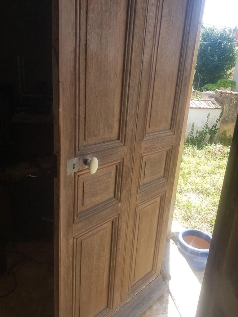

Cette porte le me paraît pas en trop mauvais état.
Cela dit quelques interventions sont nécessaires à sa pérennité.
Mise en place sur des tréteaux.
Démontage du jet d'eau.
Démontage des articulations et du ou des systèmes de fermeture(s)
Brossage à la brosse métallique.
Poncage.
Commencer avec du 100
terminer au 320.
MARCHAND DE PEINTURE
Éviter les grandes surfaces
Impression.
Poncage
Re impression.
Poncage.
Peinture glycéro de préférence.
3 couches c’est bien.
Foncer la peinture entre chaque couche pour éviter les manques de touche....
Concernant la metallerie:
Dépose decapage, brossage, antirouille (se fier au mode d'emploi)
Pour la refixation du jet d'eau réaliser une étanchéité entre ce dernier et la traverse basse.
Même traitement pour l'huisserie
Attention ,oublier le silicone. !!!!
(Apporter un grand soin au traitement de la traverse basse.)

Pour l'étanchéité entre jet d'eau et traverse basse, de la colle à bois est-elle suffisante selon vous ?
la colle a bois ne va pas résoudre le problème d' étanchéité
vous recreusez le joint vous passez un coup de soufflette ou d 'aspirateur vous refaite le joint avec du mastic a la pompe soit en butyle soit en acrylique qui peuvent être peint après un complet séchage
vous refaite le joint tout autour du jet d' eau

Il est très bien comme cela, ce bois... Comme dit l'Etienne, légèrement poncer/brosser à la main, puis peinture ou vernis.
Si tu veux une porte bien lisse, achète une porte en plastique. Mais le mastic ou la pate à bois, surtout pas!
