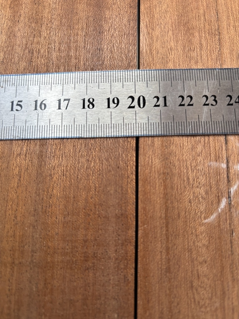

J’ai acquis depuis 2 semaines une petite rabot degau et je suis confronté à un pb
En fin de corroyage j’ai un jour de 1,5 mm entre 2 planche mise côté à côté après rabotage
Le dégauchissage me paraît correct
On m’a dit de vérifier les tables elles sont aligné et parallèles au fer, mais légèrement creuse au centre au niveau des fers à l’opposé du guide (plutôt la table d’entrée que de sortie)
J’ai réajusté les fers
Le guide est bien d’équerre
Le problème me semble venir du rabotage mais je ne vois pas comment le régler
Quelqu’un a t il cette machine ou ce genre de problème avec la solution ?
Merci par avance
Quelques photos du problème
Bon copeaux à tous
Les problèmes de rectitude et planéité qu'on découvre après rabotage, sont en fait et dans la plupart des cas, dus à un souci au dégauchissage.
La dégauchisseuse créée une surface parfaitement plane... ou qui est censée l'être. La raboteuse ne fait que copier cette face, sur la face opposée... et le cas échéant, reproduit ou répercute aussi les défauts.
Plein de questions sur ce thème ici. Avec un peu de chance, tu pourras y trouver des réponses qui t'aideront.
RickMosa81
Merci pour votre temps
Néanmoins le dégauchissage semble vraiment bien et ce pb apparaît juste après rabotage
J’ai vraiment vérifié la planéité de mes planche avant rabotage pour être sûr…
OK.
À la relecture de ta question, je m'aperçois que tu dis que le problème se révèlerait en "fin de rabotage". Sauf que la photo ne montre que le jeu à un endroit donné, et pas l'ensemble de la pièce, ce qui permettrait de voir à quel endroit ce défaut apparaît, si c'est de façon brutale ou alors progressivement.
Si tes pièces sont longues et lourdes, il est aussi possible que du fait de leur poids, elles aient tendance à "tomber" en fin de passe, la table de rabotage étant très courte, et le rouleau d'entrainement de sortie, très proche de l'extrémité de table, sur ces petites machines.
Il faut dans ce genre de cas vieller à accompagner et soulager le poids de la pièce en sortie, pour éviter qu'elle ne s'affaisse.
