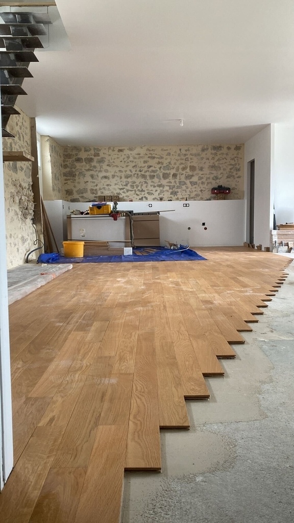

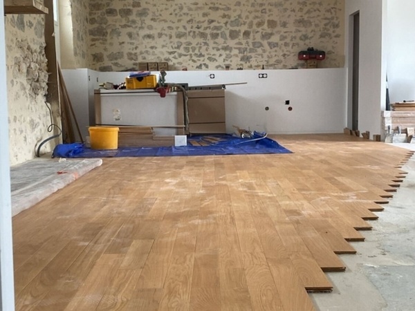

Bonjour la communauté,
Je me permet de poser une question car à chaque fois vous avez été de bons conseils.
J'aimerais mettre un vitrificateur, pour vous expliquer j'ai eu la chance de récuperér ce parquet massif en chêne de 14mm d'épaisseur Marty si vous connaissez, qui était stocké dans un depot depuis bien 5/10 ans.
En discutant avec quelqu'un, on m'a conseillé d'égrener un peu en ponçant le parquet, et d'y appliquer un vitrificateur.
De 1, j'aimerais savoir si vous êtes du même avis, ensuite quel vitrificateur ? y'a t'il des vitrificateurs pro, enfin très résistant ?
Je vous montre la piece piece presque finit, qui comprend cuisine et salle à manger.
PS: preneur de tout autre conseil :)
Merci à tous.

Il m'en est resté 70 m² :)
