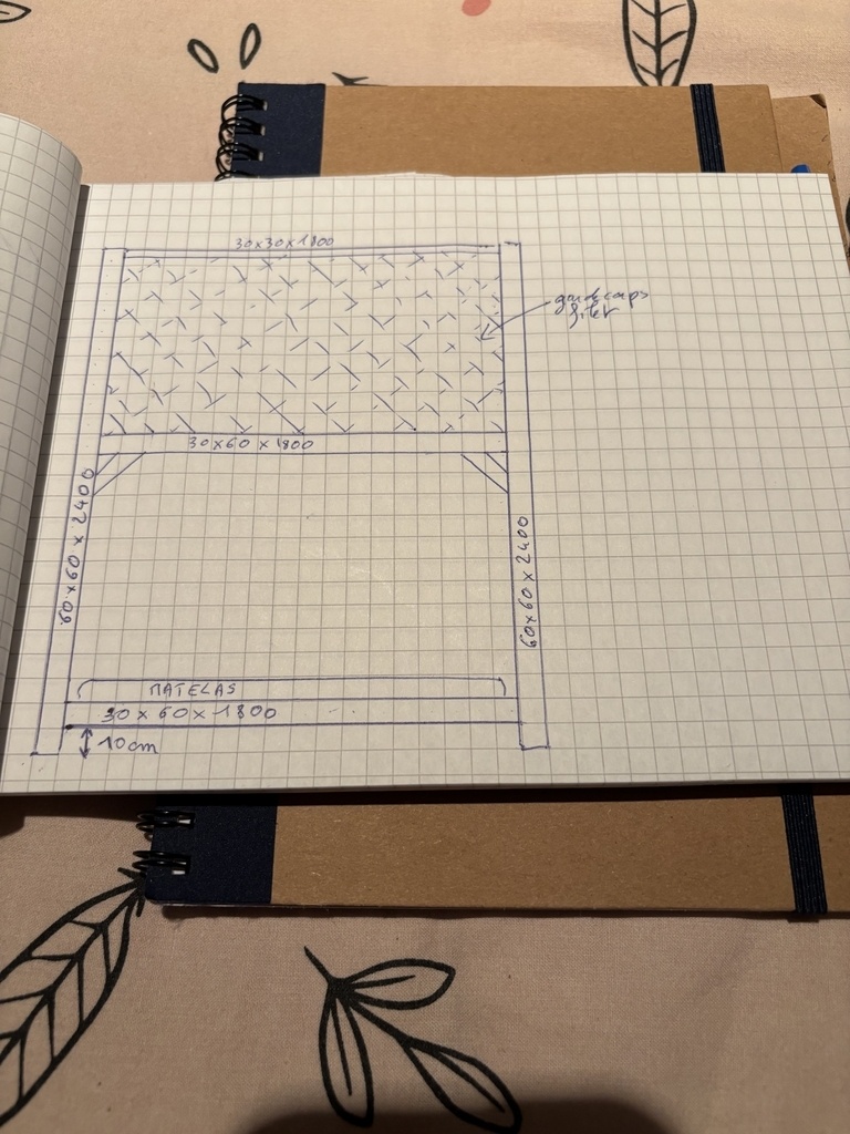

Pour bien préciser ce que je souhaite faire : je souhaite faire l’inverse d’un lit mezzanine habituel. Je souhaite que le lit soit sous la mezzanine :)
Je souhaite réaliser un lit avec une mezzanine (zone de jeu et/ou coin lecture) au dessus.
Je me suis nourri quasi exclusivement des questions et réalisation trouvées ici.
Le matelas a pour dimension 120x180x15 (ce n’est pas courant..), mes murs sont en carreaux de plâtre creux et ma hauteur sous plafond est de 2m40.
Pour la structure, je suis parti sur
  • des poteaux de 60x60 pour une hauteur de 2m40
  • des long-pan de 30x60x1800 (ceux supportant le lit et ceux supportant la mezzanine).
  • des long-pan de 30x30x1800 (ceux tout en haut)
  • les cours-pan de même section mais en 1200 de longueur.
  • des Jambes de force pour éviter les mouvements latéraux/basculement.
    Les pans seront fixés via 2 tenons 10x50 + 1 vis d’assemblage.
    Les jambes de force seront, elles, visées via des inserts filetés.
Pour le sommier
C'est un sommier de récup du suédois qui reposera sur une traverse (fixée via des dominos) et des tasseaux fixer sur les long-pan via insert.
Pour la mezzanine
Je pense mettre une plaque d'OSB en épaisseur 23 reposant sur plusieurs traverses ou du "parquet". Je pense utiliser 2 traverses espacés de 60cm, ça devrait suffire mais je ne sais pas de définir leur section. Ni le mode d'assemblage.
Quelques questions
  • Vu que c'est non fixé au mur, est-ce que les jambes de forces sont nécessaires ?
  • Est-ce qu'une mezzanine de ce type doit forcément être fixée au mur ?
  • Vu qu'il y aura les enfants et moi parfois (200kg en tout environ), est-ce que les sections sont suffisamment dimensionnées ?
  • Je pense utilisé du sapin. Est-ce que c'est viable comme bois pour ce genre de réalisation ?
  • Et plus globalement, est-ce que ça tient la route ?
Merci de vos retours
Là comme ça, à vue de nez, les sections sont trop faibles:
  • 30x30 pour le garde corps, c'est vraiment souple sur une longueur de 1m80;
  • 60x60 pour des poteaux de 2m40, c'est pas bien épais, surtout si tu dois y tailler des assemblages pour les aisseliers (="jambes de force") et les traverses ("long-pans");
  • 30x60 pour les traverses (="long-pans") ça me paraît mince aussi.
Par exemple sur celui ci, si on mesure sur la vue 3D, on obtient des planches de 14cm de large pour supporter le sommier.
Et le garde coprs est bien plus large que 30mm.
Pour vérifier tes choix, tu peux aussi éprouver la chose expérimentalement avec une expérience sensible:
  • tu prends la planche en question;
  • tu la mets dans les conditions d'utilisation (bonne orientation, appuyée à chaque extrémité);
  • tu montes dessus au milieu;
  • tu regardes si ça fléchit beaucoup ou pas, tu sautilles, tu te rassures ou tu prends peur.
Prends plusieurs lits superposés en bois pour exemple, et regarde quelles sont les sections employées.

Je souhaite faire une lit mezzanine, mais au lieu d’avoir la zone d’activité en bas et le lit en haut ; je souhaite faire l’inverse. La zone d’activité en haut et le lit en bas.

Du meme avis que dneis
Tu reprends la même section de la traverse du lit sur la mezzanine, alors que les charges sont différentes. Ta mezzanine supporte des charges dynamiques.
Tu fixes les pieds au sol? Si tu fixes pas, je pense que la fixation au mur est nécessaire.
Le sapin oui 👍🏼
