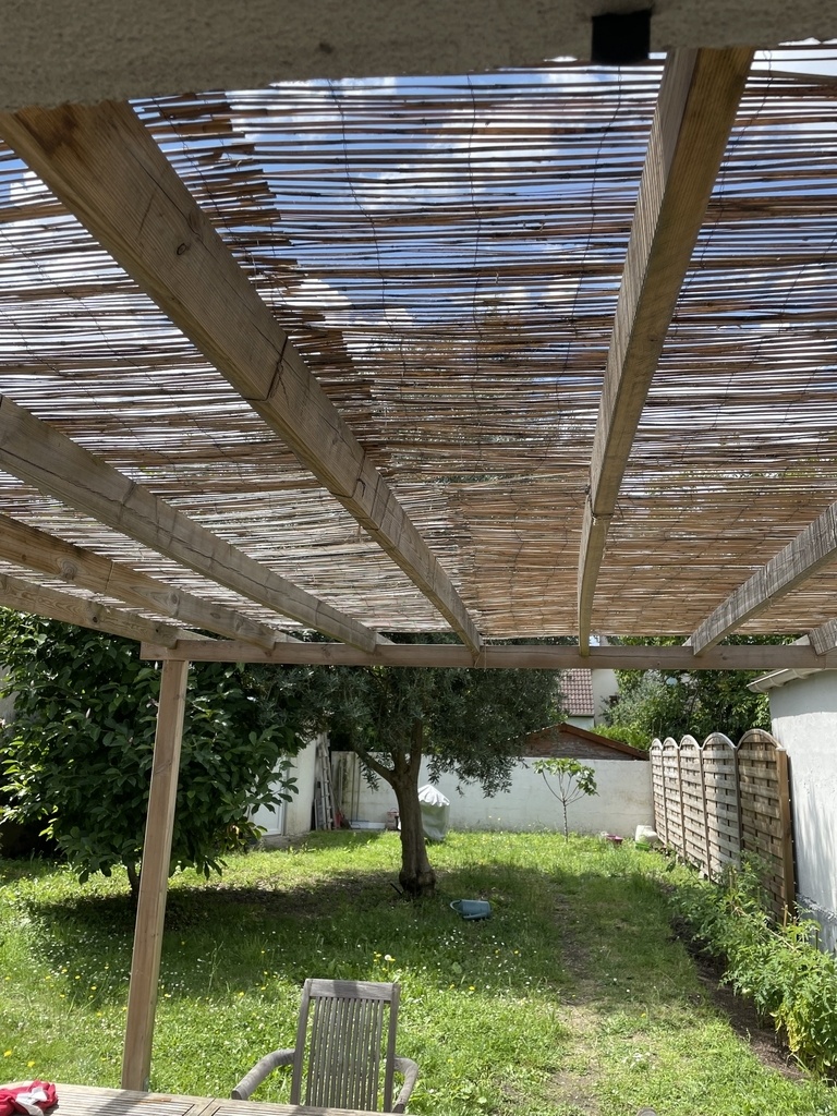

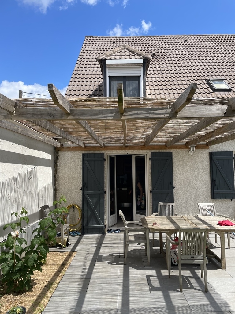

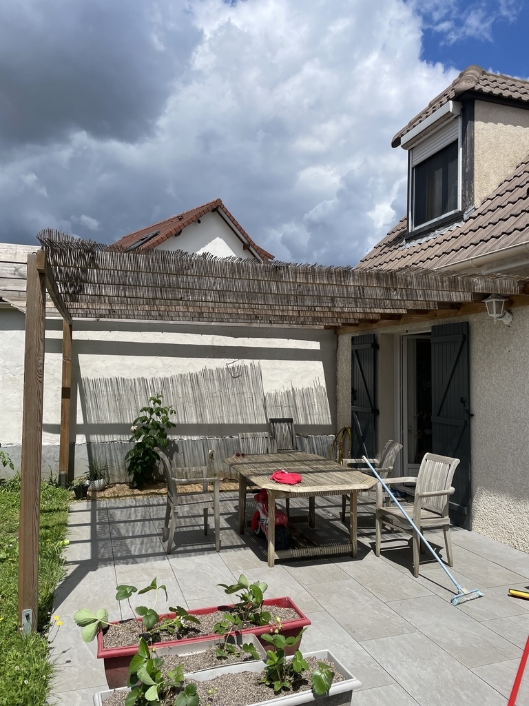

J'ai une pergola présente lors de l'achat de la maison. Aucune idée du type de bois par contre, je sais que c'est tordu
Je ne sais pas trop quoi faire, ni même s'il y a quelque chose à faire.
Vous avez quelques idées pour corriger ça ?
Merci d'avance

C'est du pin traité classe 4.
Je rejoins les deux autres commentaires, il faut placer des entretoises entre chevrons. Je fixerai aussi le chevron et le poteau qui se trouve contre le mur si ce n'est pas déjà fait, sinon il ne sera pas possible de redresser correctement les bois (le cintre des chevrons poussent sur l'entretoise qui pousse sur le suivant, etc.).
Désolidariser les bois du mur avec des calles imputrescibles.
Pour le contreventement dans le plan des poteaux, il vaut mieux rajouter des liens. Si le poteaux contre le mur a une liaison encastré (comme la muralière) cela n'est pas nécessaire.
Je ne suis pas certain de tout comprendre, mais:
  • Si c'est l'ensemble de la structure qui est de guingois parce qu'elle s'est affaissée d'un coté, tu peux rajouter des contreventements en diagonales sur les poteaux pour consolider l'ensemble, comme sur n'importe quelle charpente.
  • Mais si les poutres/traverses sont tordues, aucune entretoise ou quoi que ce soit ne va les remettre droites. Si ces traverses torduées sont mises sous contraintes, la contrainte va se reporter ailleurs, et cela risque d'être pire qu'à l'origine.
Des entretoises entre chaque travée en les décalant d'une travée a l'autre.
J'en profiterai pour mettre des contreventements du côté opposé à la maison dans les 2 sens.
