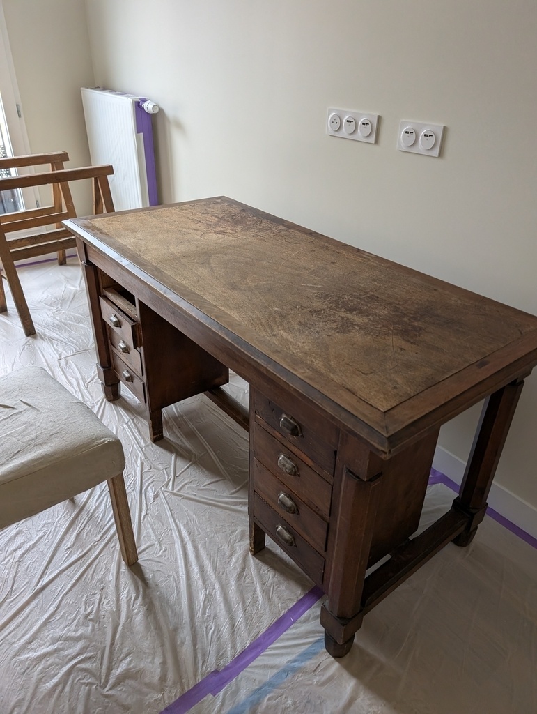

J'ai récupéré ce beau bureau très mal en point et j'aimerais tenter de le retaper (bien que mes connaissances en rénovation soient relativement limitées).
On m'a dit qu'il est probablement en noyer mais j'aimerais le confirmer. J'ai l'impression que le plateau est un bois différent.

Comme dit Termite les tiroirs en résineux , les pieds et les emboitures du dessus ,je dirais du Hêtre teinté. Quant au plateau du dessus ,on dirait un bout de CP okoumé.
Termite
Bonjour, de ce que je vois le bois ressemble plus à du résineux qu'a du noyer me semble-t-il.
J'ai rénové un bureau de ce type il y a quelque temps et souvent c'est du placage même, donc pour le nettoyer j'attaquerai au grattoir et doucement car si il y a du placage et qu'il à déjà été rénové (ponçage ou autre) tu vas vite passer au travers du placage.
lamalleencoin
Comme Termite je pense que c'est du placage avec une ceinture en massif .. Sur ce genre de piece courante pour l'epoque il est tres peu probable que on ai mis le budget pour un plateau massif .
Placage, oui, mais d'okoumé. (En tout cas ça y ressemble beaucoup). Du déroulé. Donc placage constituant un contreplaqué, latté ou multiplis, suivant l'époque.
Donc, généralement plus épais que du placage habituel, mais il faut s'en méfier tout de même, au ponçage ou raclage. On ne sait pas ce qui a pu être enlevé, lors de la fabrication.

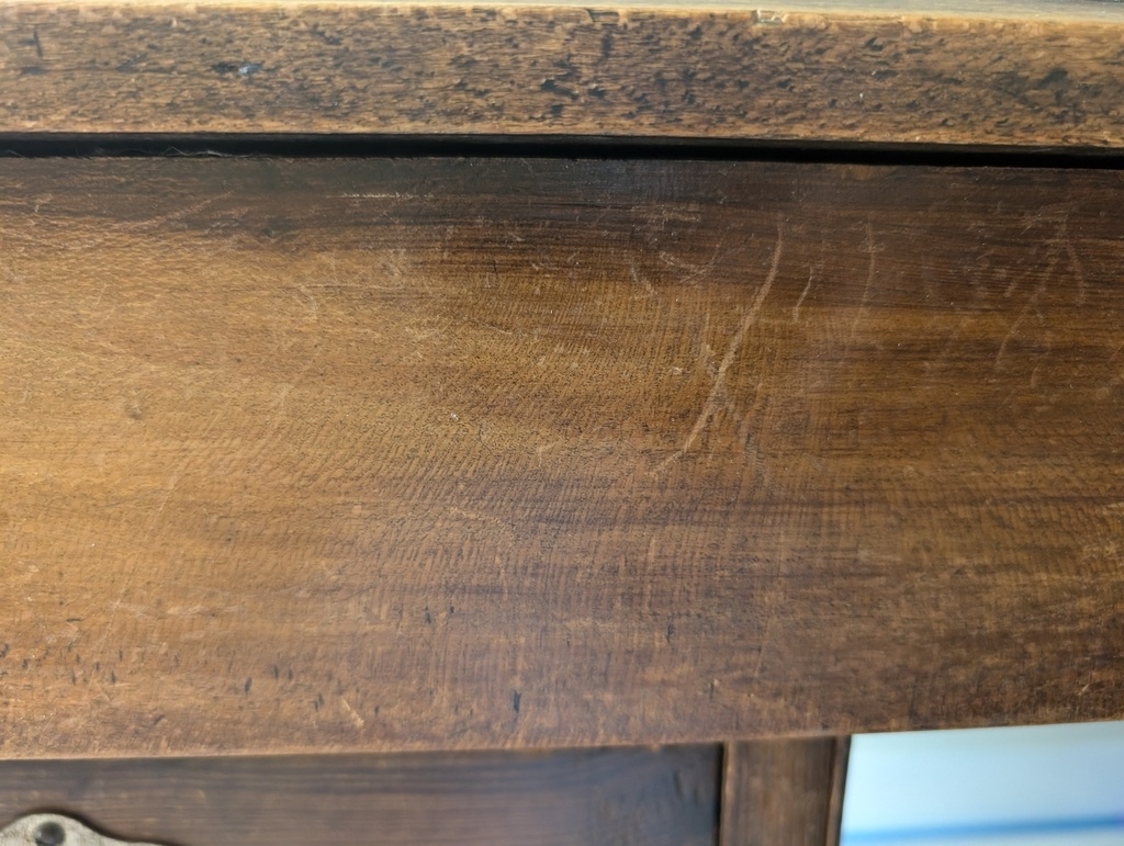

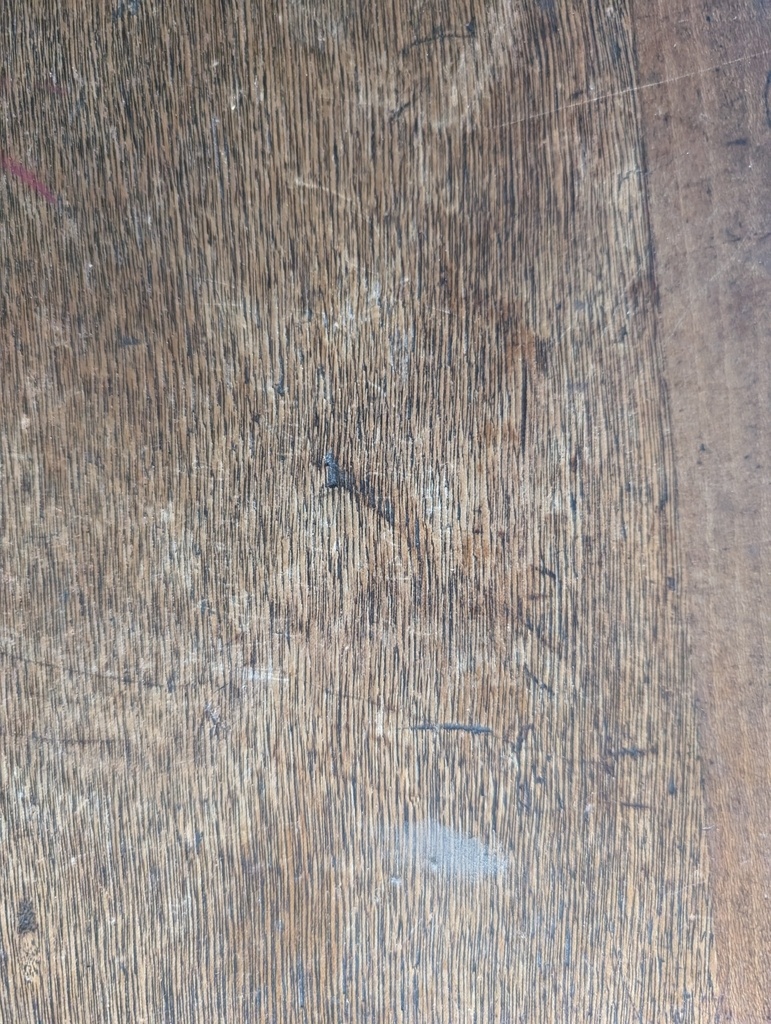

Carococo

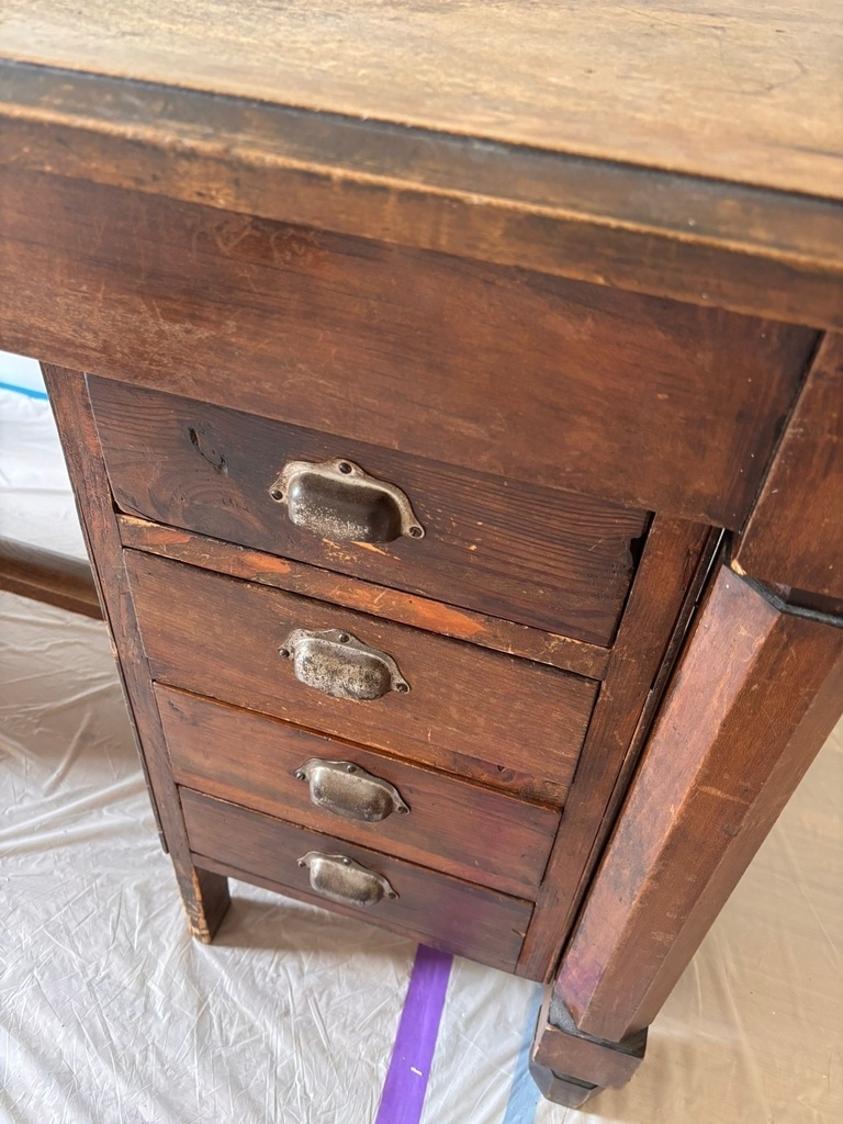

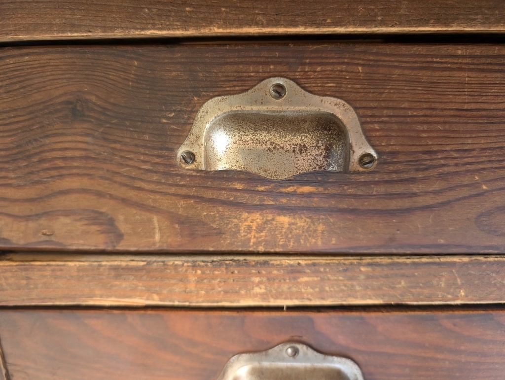

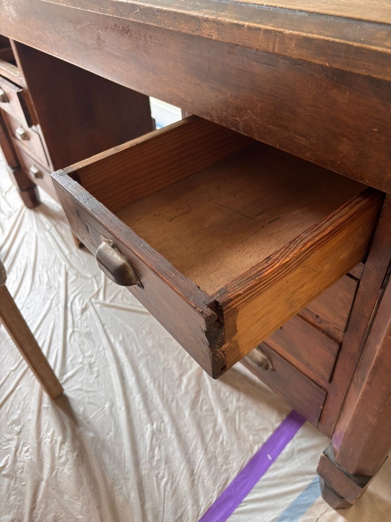

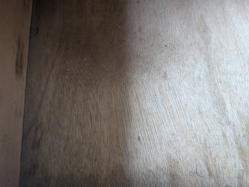

J'ai fait quelques photos complémentaires rapprochées ! Notamment du plateau
BeauLeRabot
En plus de ce qui a déjà été dit, j'ai l'impression qu'il y a du platane pour la structure du bureau, le côté du tiroir est en hêtre.
Une vraie xylothèque ce bureau !
normandie
D accord avec BeauLeRabot , le detail du pied ressemble a du platane , j ai travaillé dans des boites comme ça ou il fallait passer toutes les chutes de l atelier meme si c était pas les memes essences.

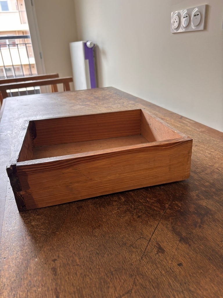

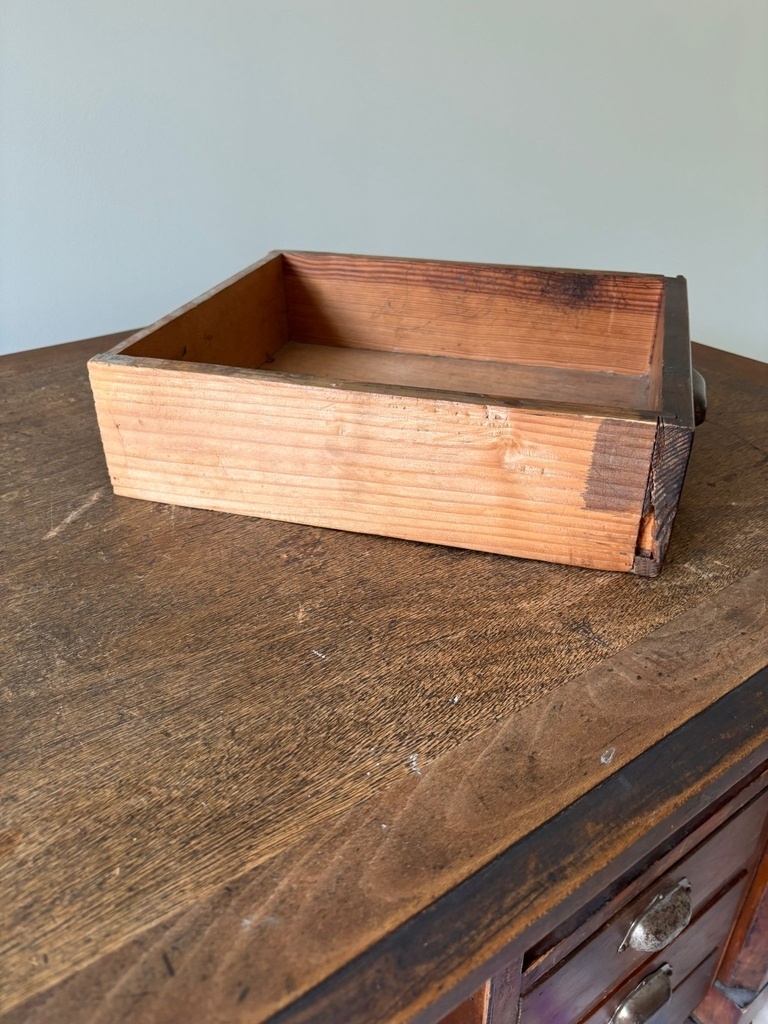

Bingo, platane pour les alèses du plateau et les pieds, hêtre pour les cotés des tiroirs, résineux (pin ?) pour les faces des tiroirs.
Exotique (CP ?) pour le plateau.
Difficile d'y distinguer du noyer... hormis l'appellation de la teinte, peut-être ?
Pour le reste, on y reconnaît du résineux, pour les tiroirs, côtés et façades. Du contre-plaqué okoumé, pour le dessus et fonds de tiroirs. Peut-être du hêtre, pour le cadre du plateau...
Pour le reste, pas assez proche pour y reconnaître quelque chose.
Sinon, la fabrication de ce bureau interpelle. Comme si deux blocs tiroirs avaient été rajoutés, après coup, à une table pour le transformer en bureau.

Carococo Attention je dis pas qu'il faut le mettre au feu! Je dis juste que se conception disparate rend le travail de restauration beaucoup plus difficile. La diversité des bois rend l'obtention d'une teinte homogène très difficile, c'est pour ça que personnellement je ne toucherai pas au corps du meuble. Poncer le corps c'est prendre le risque d'avoir un meuble dans le style de la créature de Frankenstein : un assemblage de bouts visibles.
Pour le plateau de la même manière c'est très risqué. Vu la construction il est très probable qu'il s'agisse de placage et que pour donner une teinte uniforme le menuisier a déjà dû le travailler ce qui signifie que la couche de placage doit être extrêmement mince. C'est pas impossible de travailler ça mais ça demande une grande expérience en restauration.
  • Pour les parties visibles si le bureau est vernis je me contenterai de recoller ce qui se décolle et de passer un coup de popotte qui permet de "restaurer" le vernis.
  • Pour les morceaux qui manquent au tiroirs je ferai à côté des essais de teinte sur du résineux (genre différentes concentrations de broux de noix ou d'autres teintes) et une fois la teinte trouvée je rapporterai des morceaux correspondant au manque (surtout pas de pâte a bois ou autre mélange hideux) idem pour redonner une teinte aux pieds abimés.
  • pour le plateau je sèche, le ponçage me semble bien trop agressif, le racloir serait la solution mais ça demande un coup de main.
En tout état de cause la majorité est en bois tendre il ne faut donc pas imaginer rattraper les rayures et coups il faudrait enlever une sacré couche de bois et de toute façon il va s'en reprendre et marquer rapidement. Il faut le garder avec sa patine et son vécu.

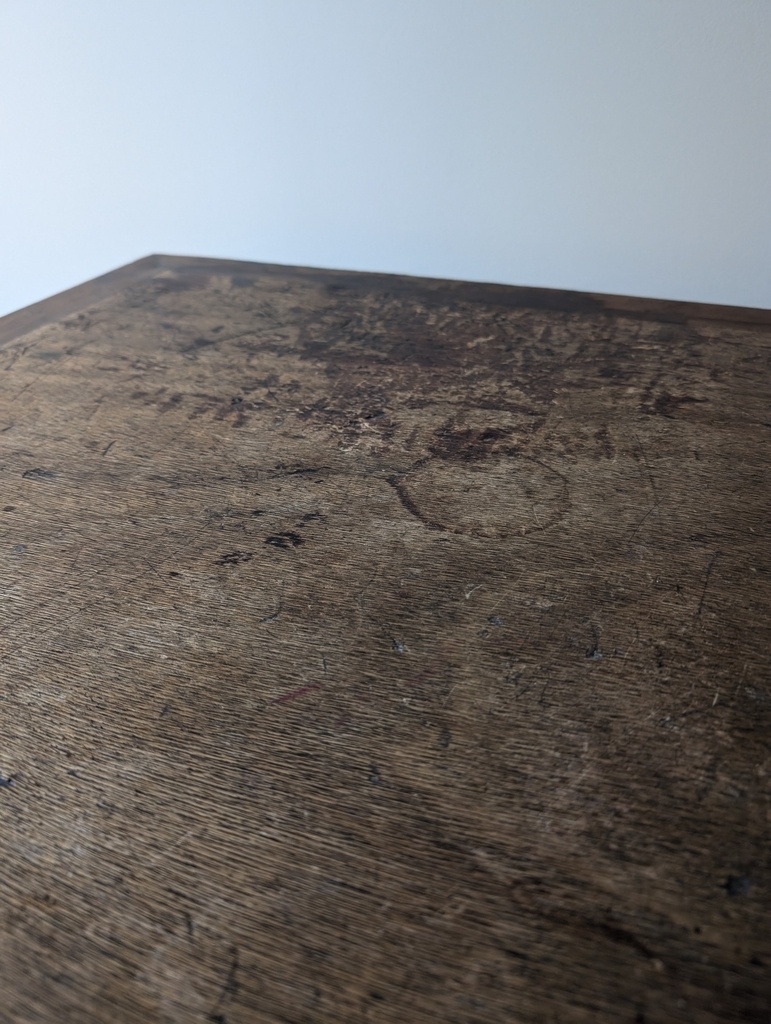

Carococo
Le plateau qui se décolle, c'est le contreplaqué qui se délamine, alors ?
Puisque ce que je vois, en partie centrale du plateau ressemble fortement à de l'okoumé déroulé, donc très probablement du contreplaqué (latté ou multiplis, suivant l'époque de fabrication).

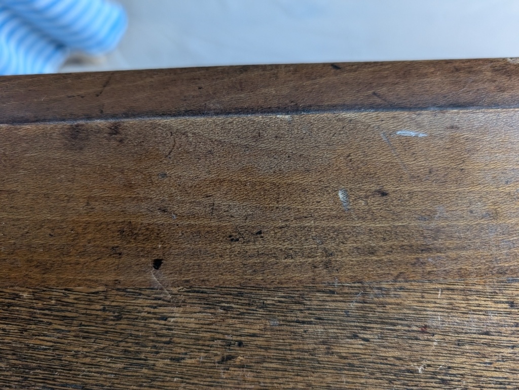

Carococo

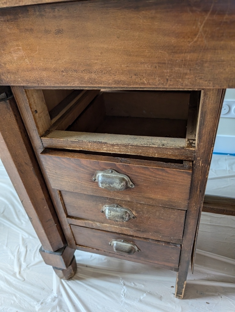

Medalegno non j'ai pas l'impression que ça se délamine, il y a un coin qui ressort. J'ai repris des photos du coup
Carococo
Erebor ok je vais tenter le racloir alors! Même si j'ai l'impression que le plateau peut se retirer facilement
Carococo
Ah, en effet, ça ne se délamine pas... c'est carrément un contreplaqué de 5mm, qui se relève ! 😲
(Mais c'est donc bien un contreplaqué, ce que je subodorais depuis le début. Et donc, de l'okoumé déroulé)
Mais du coup, il y a un autre panneau, dessous, sur lequel il repose, ou auquel il est (était) fixé ou collé ?
Ou alors, il serait juste posé en feuillure, et reposerait sur des traverses intermédiaires ?
Une hypothèse, que permet d'avancer la présence de ce contreplaqué de 5mm... Il remplace, peut-être, un ancien panneau gainé, enlevé parce que trop dégradé.
Mais justement, du fait de cette construction, tu peux peut-être l'enlever complètement, pour le remplacer par quelque chose de plus propre, d'une finition différente, qui tranche, ou par un nouveau panneau gainé. Tu aurais un plus bel aspect, et en plus, ça te faciliterait les choses, plutôt que de tenter de rénover de quelque manière ce contreplaqué, qui reste (et restera) un matériau basique, en tout cas, sur le plan esthétique.

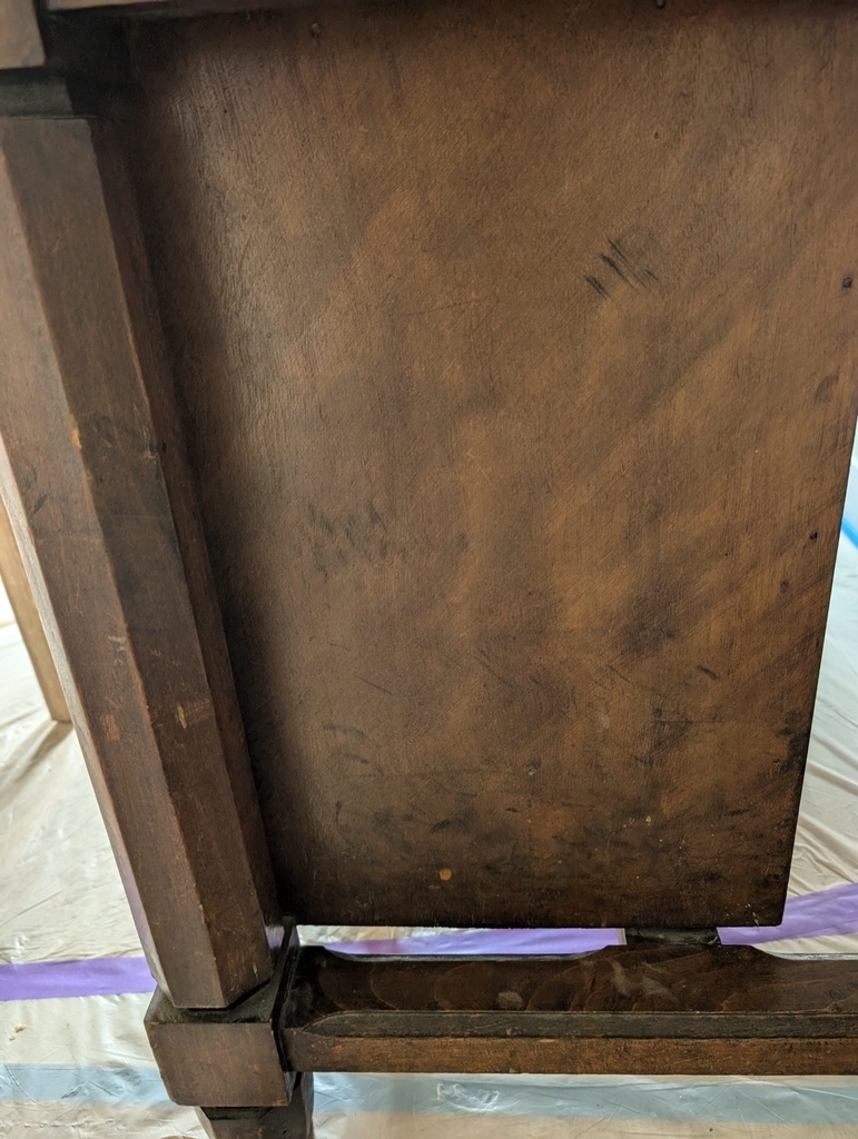

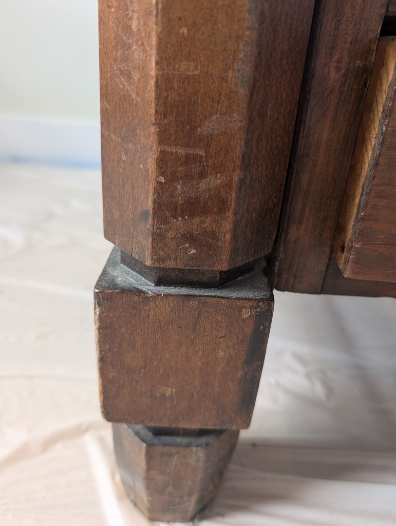

Carococo

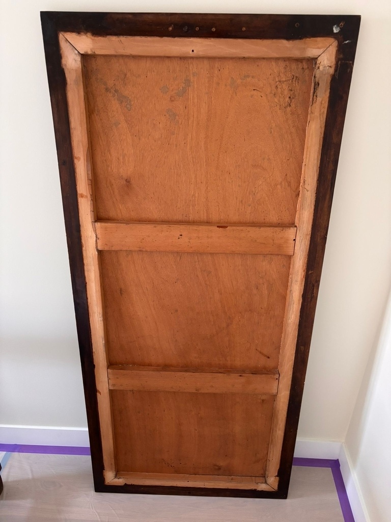

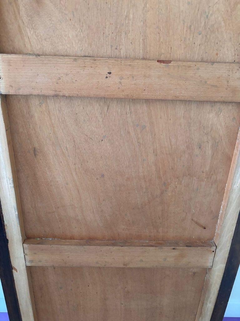

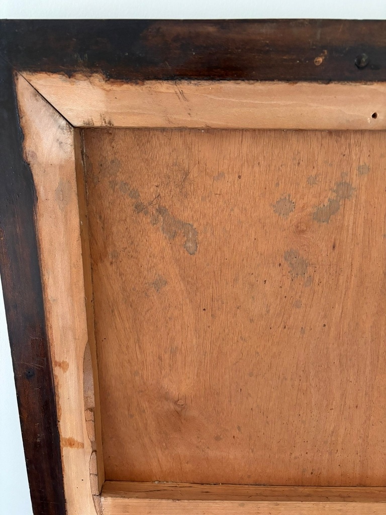

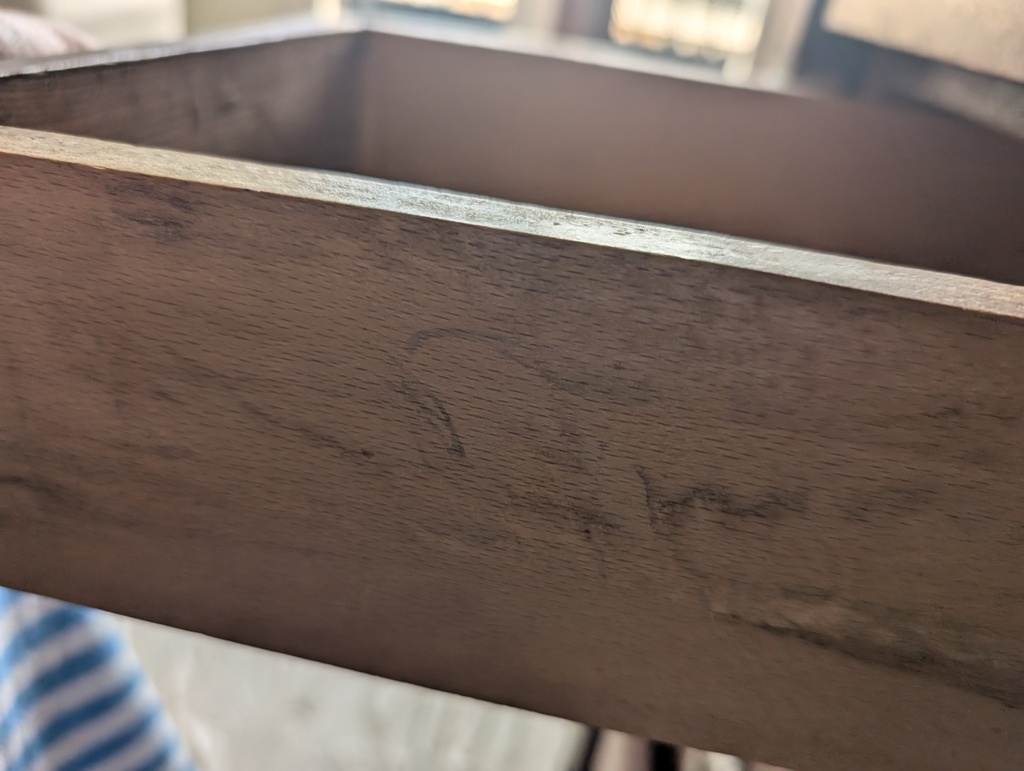

Medalegno et voici le dessous du plateau! J'en ai d'ailleurs profité pour faire quelques photos des côtés des caissons. Est-ce encore une nouveau bois 😅
Carococo
OK, et c'est bien seulement une délimitation de teinte, qu'on y voit, et pas un autre cadre intérieur ?
En tout, le bois brut qu'on y voit est du hêtre. Comme pour d'autres pièces, ici ou là dans l'ensemble du bureau.
Concernant le contreplaqué visible du dessous, c'est le même 5mm qui se relève, au dessus ? Ou une autre épaisseur indépendante du 5mm ?
Ça n'est pas trop souple, lorsqu'on appuie sur le dessus, dans les zones qui ne sont pas supportées par les traverses intermédiaires ?
Sinon, l'idée de remplacer le panneau de 5mm par un panneau d'une autre finition, ou un panneau gainé, tient toujours, afin d'apporter un peu plus de cachet au dessus, et de t'éviter d'avoir à refaire une finition qui en plus ne s'accordera jamais parfaitement, avec l'encadrement.
Pour le panneau de coté, rien de particulièrement esthétique. Mais ces traces ou traînées obliques interpellent. S'agirait-il de traces de ponçage, ou alors de grands coups de brosse (pinceau) lors de l'application d'une teinte ?
Par contre, il semble que ce soit, ici encore un placage déroulé. Pas de joints, pas de veinages répétitifs qui montreraient le contraire. Donc, probablement de nouveau du contreplaqué okoumé, sur lequel aurait été appliquée une finition, peut-être pour tenter de masquer sa véritable essence.
Carococo
Medalegno Oui c'est bien une délimitation de teinte. Et en dessous c'est bien le contreplaqué de 5mm qu'on voit.
Ca m'a l'air plutôt solide au niveau du plateau oui. Je suppose que j’ai aussi l'option de retirer le placage actuel pour le remplacer par une autre finition. Dans tous les cas c'est vrai que ça risque de faire bizarre entre l'ancien et le neuf. Je réfléchis à peut-être modifier certains placages pour l'harmoniser un peu plus.
