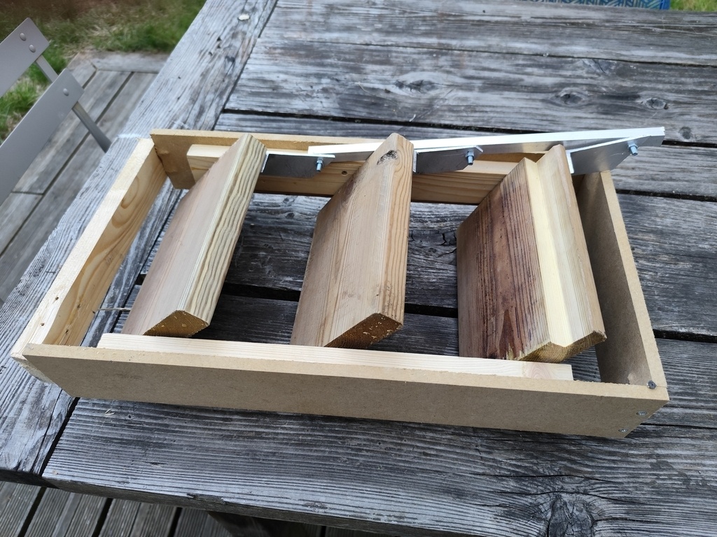

Je suis en pleine réflexion sur le même sujet et vu les prix pratiqués je vais fabriquer le système moi meme. C'est pas super compliqué et j'économiserai entre 600 et 1500€ suivant les sites.

Salut Erebor, ca m'interesse ce que tu me dis, comment comptes tu les fabriquer ? En quelle matière ? Avec possibilité de motorisation ?

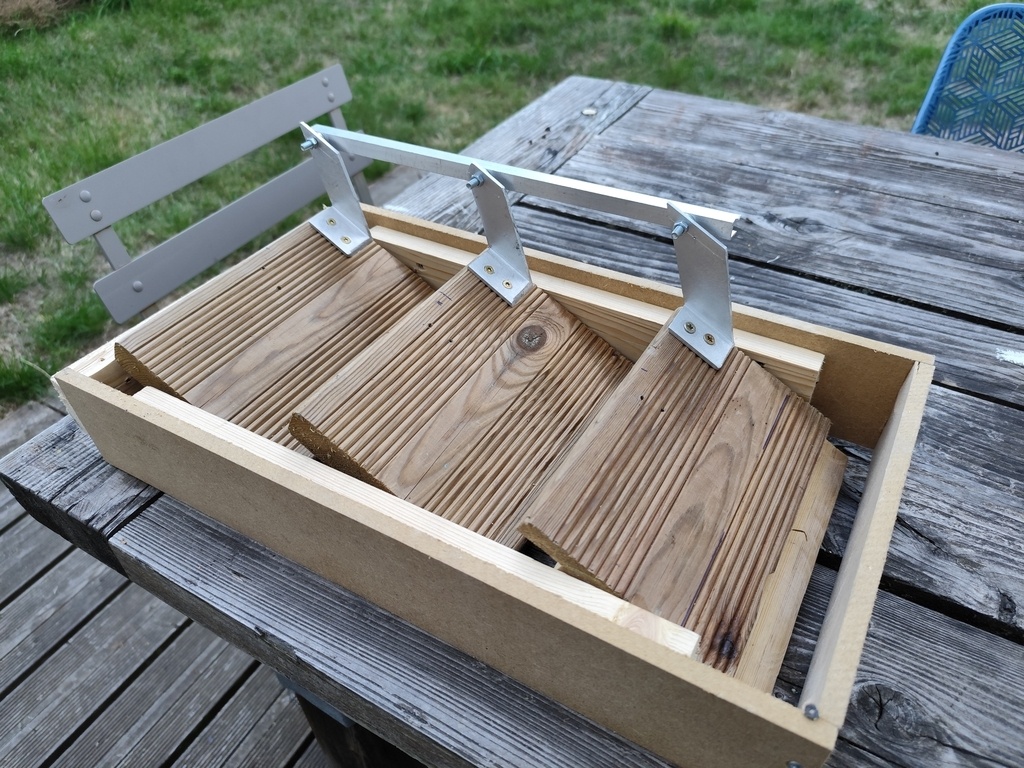

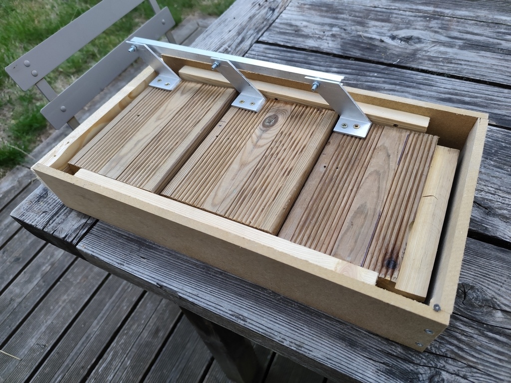

Pas vraiment, de toute façon les prix m'ont rapidement refroidi ! Du coup j'ai fait des essais pour un système maison là c'est en alu mais je regarde pour le faire en inox.

OK, je vois. Mais tu n'as pas peur que ton système bloque quand les lames vont se déformer avec le temps.
La c'est ton système qui est fixé aux lames alors que les modèles du commerce, ce sont les lames qui sont fixées au système... Je ne sais pas si je me fais comprendre.
stefdefoot je me pose aussi la question mais fondamentalement mon système est fixé à peu près au même endroit que la version commerciale donc je me dis que ça doit pas être trop risqué.
Dans ma version l'axe de rotation est fixé à la lame du coup si elle prend du ventre l'axe sera toujours en place. Dans la version commerciale les lames sont juste glissées dans les logements c'est plus cette déformation qui me fait peur.

oui mas dans la version commercial tu as un debattement pour que la lame puisse se dilater (+/- 2 mm) et le systeme sundiy a des trous oblong pour mettre des vis et tenir la lame
stefdefoot dans mon système la tringle à également des trous oblongs (en plus de permettre un peu de mouvement ça aide le montage) et j'ai laissé suffisamment de jeu pour un mouvement fluide donc les lames ne sont pas contraintes.
De toute façon si il y a une trop grosse déformation je peux corriger la position de l'équerre et si ça ne suffit pas ce n'est qu'une lame à changer.
