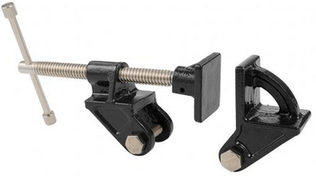

Bonjour à tous, voici ce que je recherche
Bonjour à tous, je souhaite fabriquer des serres joints dormant mais avec des têtes en acier.
Si vous en avez fabriqué vous même, je serai intéressé pour que vous me donniez les références des têtes que vous avez utilisées et si vous en êtes satisfait.
J'ai trouvé ce modèle sur manomano :
tete dormant
Qu'en pensez-vous.
Je suis également preneur de tous conseils pour la réalisation de ces dormants.
Merci à vous

J’ai acheté les miens sur l’appli Leroy Merlin (marchand Mister Materiaux). Prix compétitif mais en les recevant je me suis aperçu que c’était des SilverLine (la marque n’avait pas été précisée).
La qualité du moulage en métal est moyenne. J’ai acheté deux jeux et l'emplacement du trou n’est pas tout à fait le même (+ d’un millimètre d’écart).
J’ai fait 2 dormants en frêne de 25x80x2200, je ne suis pas déçu malgré tout, c’est économique et fonctionnel (environ 25€/U).

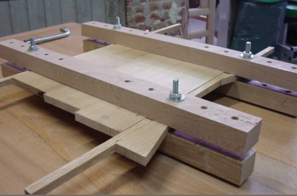

Ceux que j'avais fabriqué il y a 4 ans, si ça peut t'être utile.
lairdubois.fr/...entaires/221501
