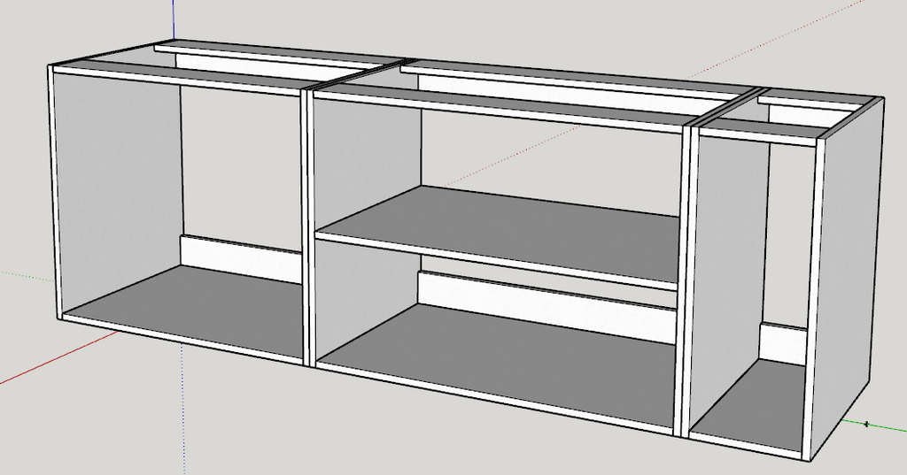

Je commence mon premier meuble de salle de bain, en mélaminé (19mm, hydrofuge, blanc, marque EGGER de mémoire), destiné à accueillir 2 vasques, robinets dessus (avec un "plan de travail" entre le caisson et les vasques bien sûr), et rangements dessous.
Il s'agit de 3 caissons simples (cf. capture du plan).
Et je me pose une question sûrement très bête mais, par sécurité (relative au milieu "humide" et autre risque de fuite et débordement de lavabos), vaut-il mieux poser des bandes de chant sur chaque surface où l'agglo est "à l'air", ou juste côté façade (pour l'esthétique) ?
les bandes de chant c'est fait pour soigner l'esthétisme de la finition, elles n'ont pas d'autres rôles. En conséquence , uniquement sur les faces visibles en permanentes ou occasionnelles
Natha
Merci glaude
Je pensais naïvement que cela avait aussi un aspect "protecteur" 😅
mataf83
Pour protéger les découpes des vasques, robinets et autre j’aime bien appliquer un mastic acrylique ou polyuréthane. Les quelques plans de travail que j’ai démontés sont toujours gonflés à ces endroits.
