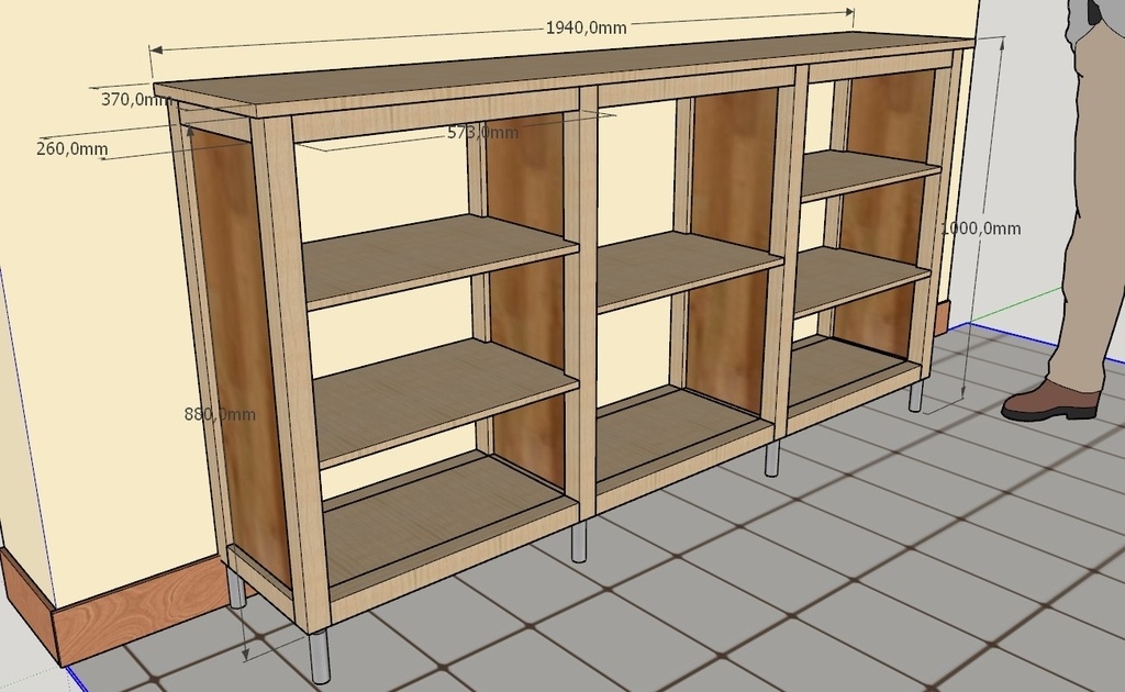

Débutant en général et en utilisation de Domino (DF 500), je m'interroge sur son utilisation dans le cadre de la création d'un meuble (cf. plan joint, dimensions prévisionnelles par tout à fait conforme à la réalité).

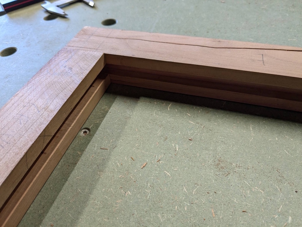

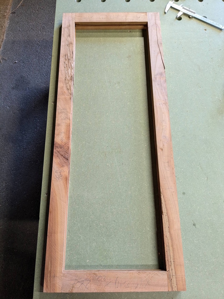

J'en suis aux pièces d'essais d'un des 4 "cadres" verticaux avec panneau "libre" dans des rainures.
Les dimensions d'un cadre sont d'environ 890mm de haut pour 350mm de large.
Les pièces sont en pommier et font 45mm * 35mm environ.
La rainure est de 12mm de large sur 10mm de profondeur.

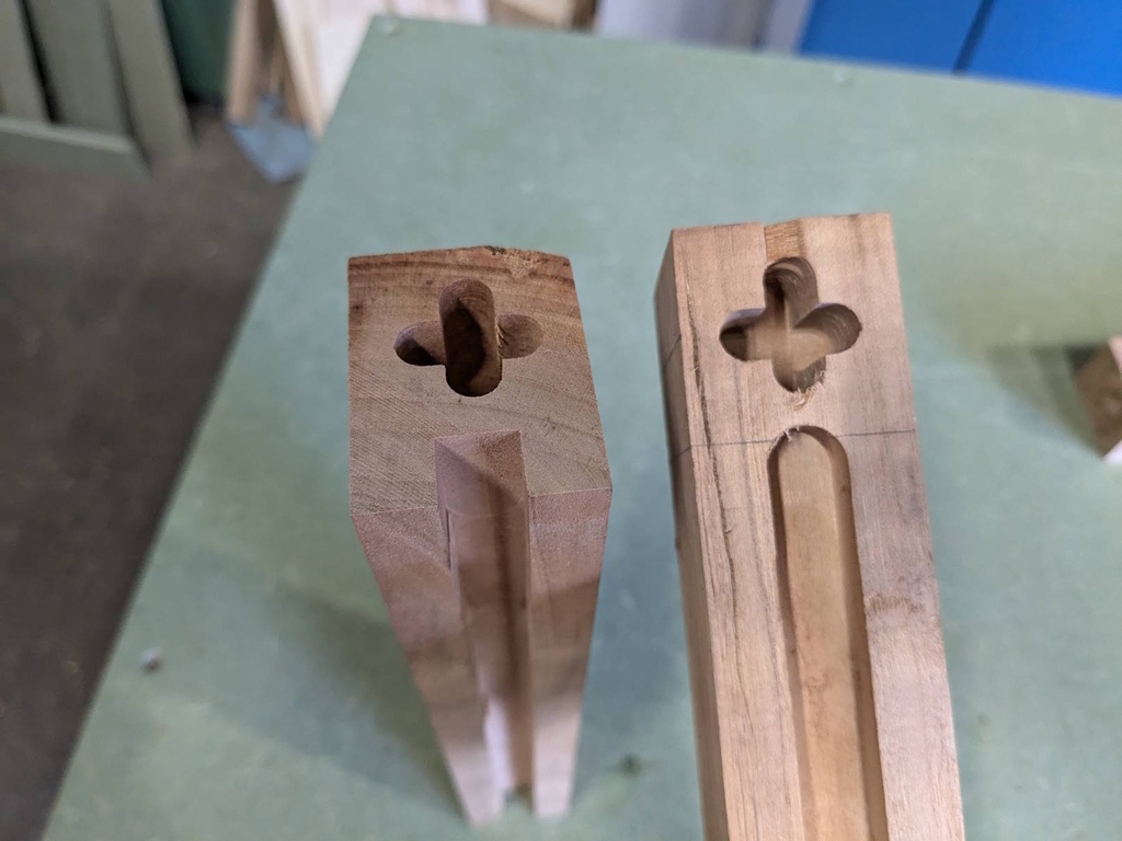

J'ai fait un test (un double test en fait, d'où les doubles mortaises en croix 😅), avec des dominos de 8mm*40mm.
Je m'interroge et vous sollicite sur deux choses :
  • le sens du domino (la norme est la verticale, mais est-ce aberrant de les mettre à l'horizontale ?)
  • la matière restante sur les pièces, et donc la taille des dominos ?
Merci d'avance pour tout avis/conseil.

comme JulesL un domino aligné sur la rainure, mais plutôt du 10 mm (plus proche du 1/3 de l'épaisseur de la pièce), et aussi centré sur la pièce en bout.
une fois collé, rien ne bougera
par contre, la mortaise en croix fait perdre l'intérêt de la domino, qui est la rapidité d'exécution, puisqu'il faudrait recouper un domino pour compléter l'assemblage (sauf à trouver ou fabriquer spécialement des dominos en croix )

La croix est juste le résultat d'un test sur mes pièces d'essai, pour mieux me rendre compte visuellement de la matière restante dans un sens ou dans l'autre, et faire des tests de montage à blanc dans un sens ou l'autre. Je ne comptais pas faire une double mortaise en croix sur les pièces finales 😅
Merci pour le conseil de la taille du domino, je vais partir sur du 10mm. 👍

Personnellement j’en mettrais 2 dans l’épaisseur de 35
Soit, 5mm de matière, mortaise de 8, 9 de matière , mortaise de 8, et 5 de matière , et centré entre le fond de la rainure et le chant de ta pièce

L'idée d'un domino est de remplacer un tenon, donc procéder de la même façon. Le domino aligné sur ta rainure.
A mon goût il reste suffisamment de matière.
Et surtout l'utilisation et la prise en main de ta domino sera plus simple en faisant tes dominos comme cela. L'affleurage en epaisseur devrait être nickel et tu pourras ajuster l'equerrage et les positions de tes traverses aisément.
