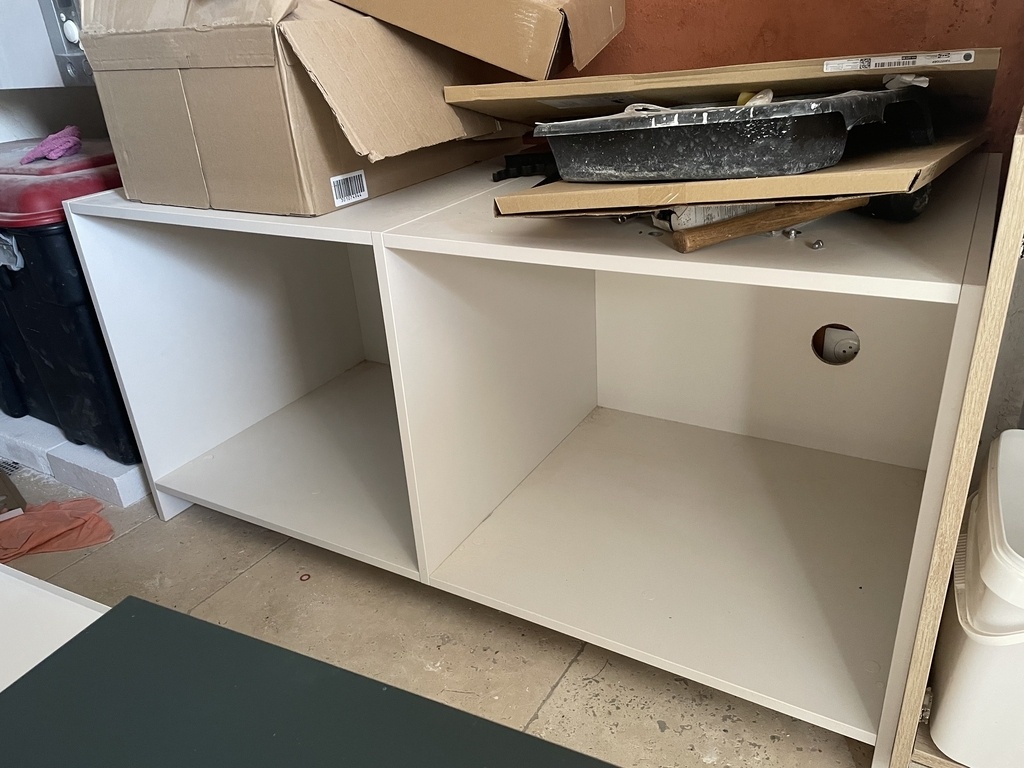

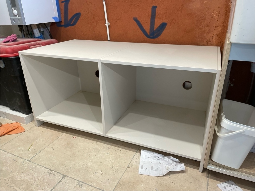

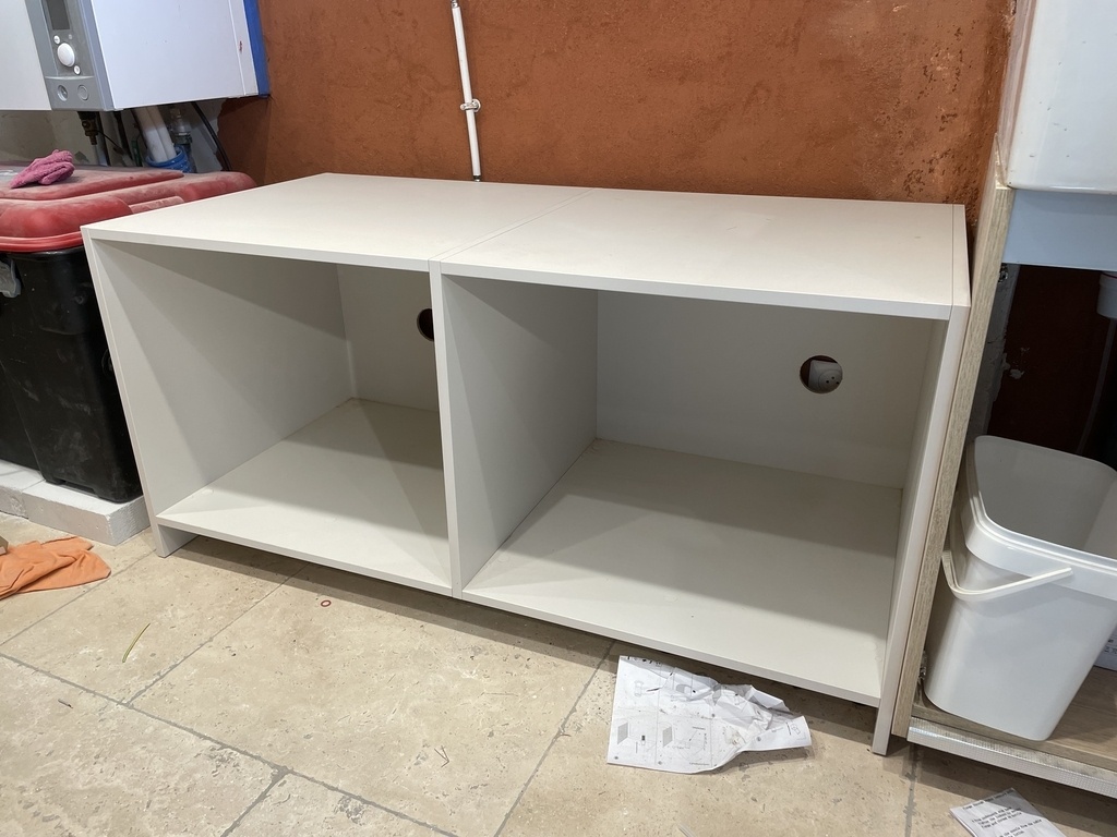

Je suis en plein agencement de buanderie.
Mon cuisiniste m’avait vendu à l’époque deux pauvres petits caissons une fortune.
Au jour d’aujourd’hui je ne peux toujours pas installer ma machine à laver et mon sèche linge.
J’aurais voulu finir le meuble.
Pourriez-Vous me donner des idées d’assemblage.
Je pense reste sur le même bois.
Dommage de n’avoir pas été plus tôt dans la menuiserie.
Lamello ? Ou téton en bois ?
Je pensais lamelo mais je ne trouve pas d’idée pour visser sans que cela se voit.
Merci à vous.
Marrant, on dirait qu’il devrait plutôt être installé verticalement. C’est peut être un effet d’optique.
NicolasHDVG
Je suis désolé mais je ne comprends pas trop le projet...
Que faut-il finir sur ce caisson meuble?
Il s’agit d’intégrer un lave linge et un sèche linge, c’est bien cela ??
Auquel cas la structure me semble bien curieuse et surtout inapte à mettre un appareil lourd et qui vibre ... le dessous du meuble est en deux parties et il ne semble même pas y avoir de pied milieu....
Bref, je pense qu’il faudrait apporter davantage de précisions pour avoir des réponses pertinentes.
Cordialement
Biou
Merci beaucoup pour votre réponse.
Oui je souhaiterais mettre mon sèche linge à droite et machine à laver à gauche (posé sur le caisson).
Le cuisiniste m’a vendu ce meuble comme conformes à mes attentes.

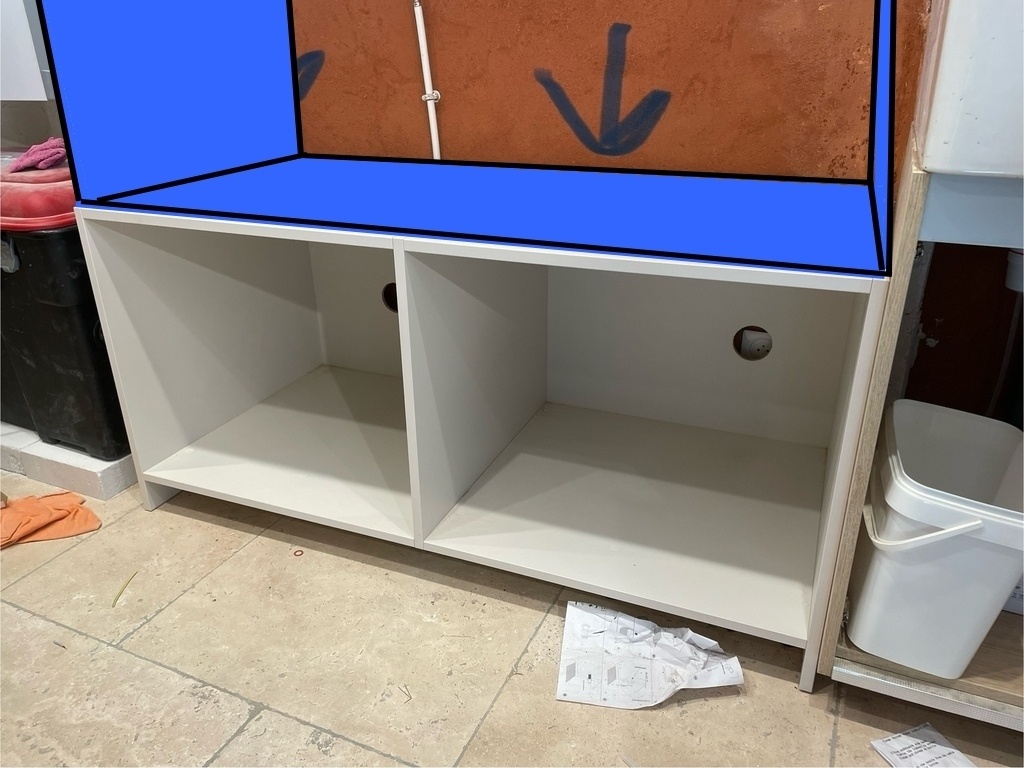

Mon projet serait de rajouter un meuble par dessus qui viendrait entourer ma machine et mon sèche linge.
Le meuble que le cuisiniste m’avait installé a bien des pieds et il est en un seul bloc.
Intuitivement je chapeauterais l’ensemble d’une plaque Continue (plan de travail, tablette melaminée) pour transférer le poids directement de cette dernière aux montants plutôt que de faire travailler les assemblages en cisaillement.

Je pense que tes caissons sont bons MAIS il faut rajouter une planche sur le dessus, pour que les montants reprennent les efforts du poids. Éventuellement tu remets une traverse ou un fond vissé pour le consentement. Il faut que très caissons soient fixés au mur.
Ensuite pour le meuble autour, tu rajoute des panneaux sur les côtés et des caissons au dessus repris dans ces panneaux avec des vis.

Effectivement le meuble tel que construit ne devrait pas être assez solide ni stable pour une laveuse... Si ça tombe c'est foutu.
Autre solution : mettre la sécheuse sur la laveuse posée par terre. De plus il manque les espaces pour l'arrivée d'eau et la vidange...
Enfin, pourquoi mettre ces appareils dans des caissons? Ils n'ont pas de cotés fermés?
Quatermite
En plus le caisson va faire un parfait caisson de résonance. A l'essorage à 1200 tours minutes tu vas avoir l'impression d'avoir le Concorde dans ta buanderie!
Il te faut faire tel que proposé par Malijaï: mettre le lave linge et dessus le sèche-linge (s'il s'agit bien de modèles à hublot frontal). Il est primordial que le lave linge plus lourd soit dessous. Si tu veux des rangements supplémentaires il te faut faire un caisson pour mettre à coté. Pour justifier le changement: tu adaptes un support pour la planche à repasser dans ton nouveau meuble (qui peut être tout ou partie de l'ancien modifié)

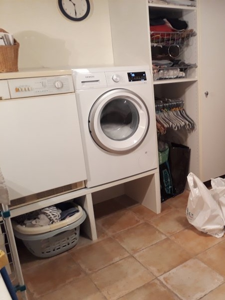

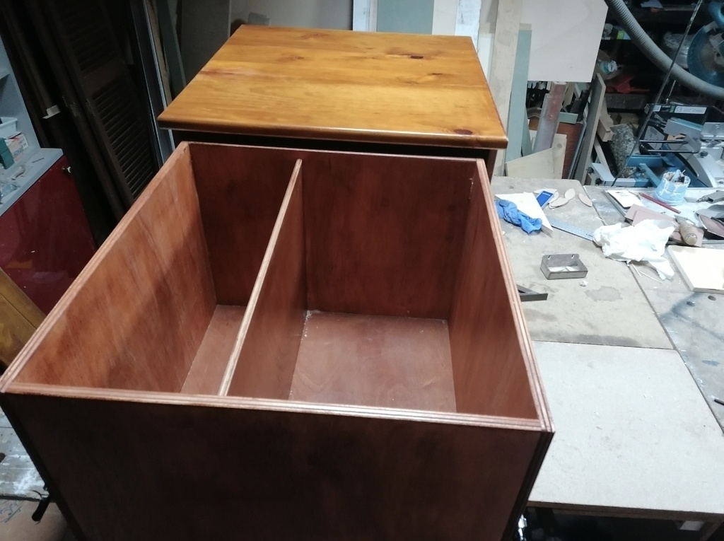

Ce n'est pas pour vous contredire (enfin si 😋) mais chez ma mère, les machines sont sur un meuble d'environ 40 cm de haut (ses lombaires le remercie). Vu les pieds chez Biou, il n'y a pas de raison que ça ne tienne pas. Par contre ce qu'on ne voit pas sur ma photo, c'est que j'ai ajouté un petit tasseau pour éviter que les machines ne puissent tomber.

Il y a hauteur et hauteur ;) D'après les photos on est plus sur du 80cm ou plus...
En plus la structure laisse fortement à désirer : les deux plateaux ne sont pas posés SUR les montants mais ENTRE les montants contrairement à vos modèles... Il faut donc au minimum mettre un plateau continu et un système anti chute...

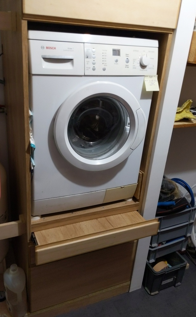

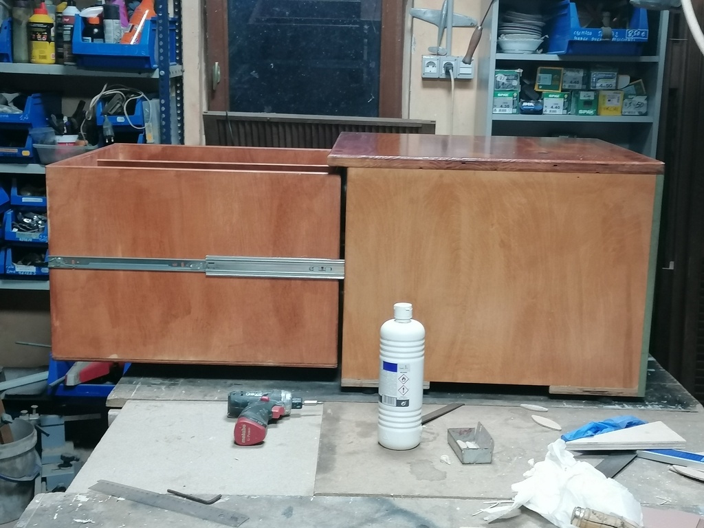

Le système anti chute je le dis depuis le début, après en avoir essayé plusieurs celui de la photo est le plus pratique.
Je n'avais pas fait attention aux montants montés a la Ikea, tu as raison il faut remettre une plaque dessus.
Pour la hauteur L'idéal est entre 50 et 60 cm.
50 min pour pouvoir ranger les détergents et 60 max pour avoir le tiroir a savon a bonne hauteur
Il est a 80 cm du sol, 1m40 c'est juste sous le menton.

Au contraire, c'est trop la belle vie la machine en hauteur! J'ai fait ça chez moi avec la tablette pour poser la manne avant et après. Ça ne vibre pas plus que par terre et il faut caler bien sûr. J'ai fait en restes de Mélaminé d'un chantier, et mis 2 tasseaux en pin dessous pour renforcer, ainsi qu'un fond de caisson. C'est tout! Concernant les problèmes d'eau, je ne vois pas de raison que ça coule dessous, et la vidange est bien plus pratique puisqu'on peut récolter l'eau en façade.
Pas bête le plateau coulissant !👍

Je n'en suis pas a ma première machine surélevée, on commence a m'en demander.
Il faut que le meuble soit solide et les appuis proches des pieds de la machine.
Il faut caler les pieds (voir les photos dans l'autre reponse) et fixer le meuble, pour quand les ressorts seront a changer.
Comme on verse le détergent en haut il ne faut pas trop surélever, 50 cm c'est bien.
La porte est a bonne hauteur et comme une grande bouteille de détergent mesure 38 cmx18cm un tiroir sous la machine de 40 avec une séparation a 20, permet d'en ranger une demi douzaine et d'avoir un bac a linge de plus de 30 cm x 40 x 55. Et les joues ainsi que la séparation servent de plateau, pour poser la manne ou une bassine pour vidanger.

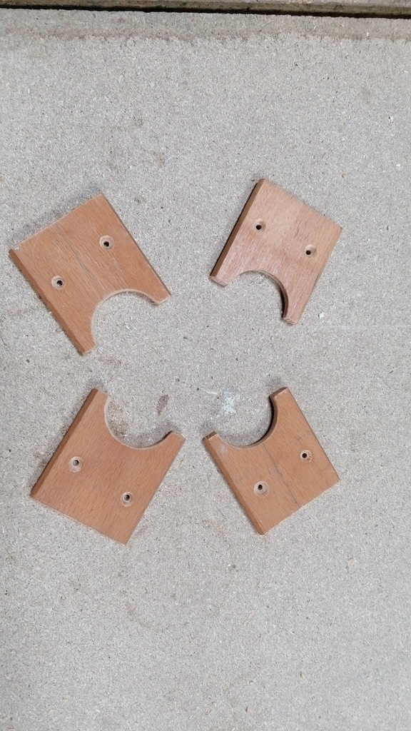

Pour poser la machine dessus il faut d'abord pouvoir la caler.
Je fais des calles en demi lune.
A l'arrière vers l'arrière, a l'avant vers l'avant pour pouvoir la déplacer au caz ou.
Il faut fixer le meuble au mur avec des équerres.
Je préfère le contre-plaqué, j'espère que ce melaminé est au moins hygrofuge.
Dessous je place des tiroirs dune piece, pour détergent et bac a linge.
Il n'y a aucun problème pour vidanger, au contraire, on pose un petit seau dans le tiroir ou sur son chant, même chose pour enlever le linge.
C'est génial d'avoir tout ça a bonne hauteur.
Baudet
Avec ce tiroir pas besoin de plateau, on pose la manne sur les chants ou une bassine pour vidanger
détergents a gauche li ge sale a droite

Tu nous demandes une solution, des idées d'assemblages, tout en nous montrant un caisson déjà assemblé.🤔
Tu nous parles d'installer un LL et un SL, sans nous dire où ils doivent aller... Dans ces caissons ? Dessus ? Ailleurs ?
Sinon, les dits "tétons" s'appellent sans doute des Tourillons
Les Lamello permettent un assemblage invisible, si collés au montage. Et dans ce cas, il n'est pas nécessaire d'y rajouter des vis (idem pour les tourillons, d'ailleurs).
Biou
Oui je souhaiterais mettre mon sèche linge à droite et machine à laver à gauche (posé sur le caisson du cuisiniste).

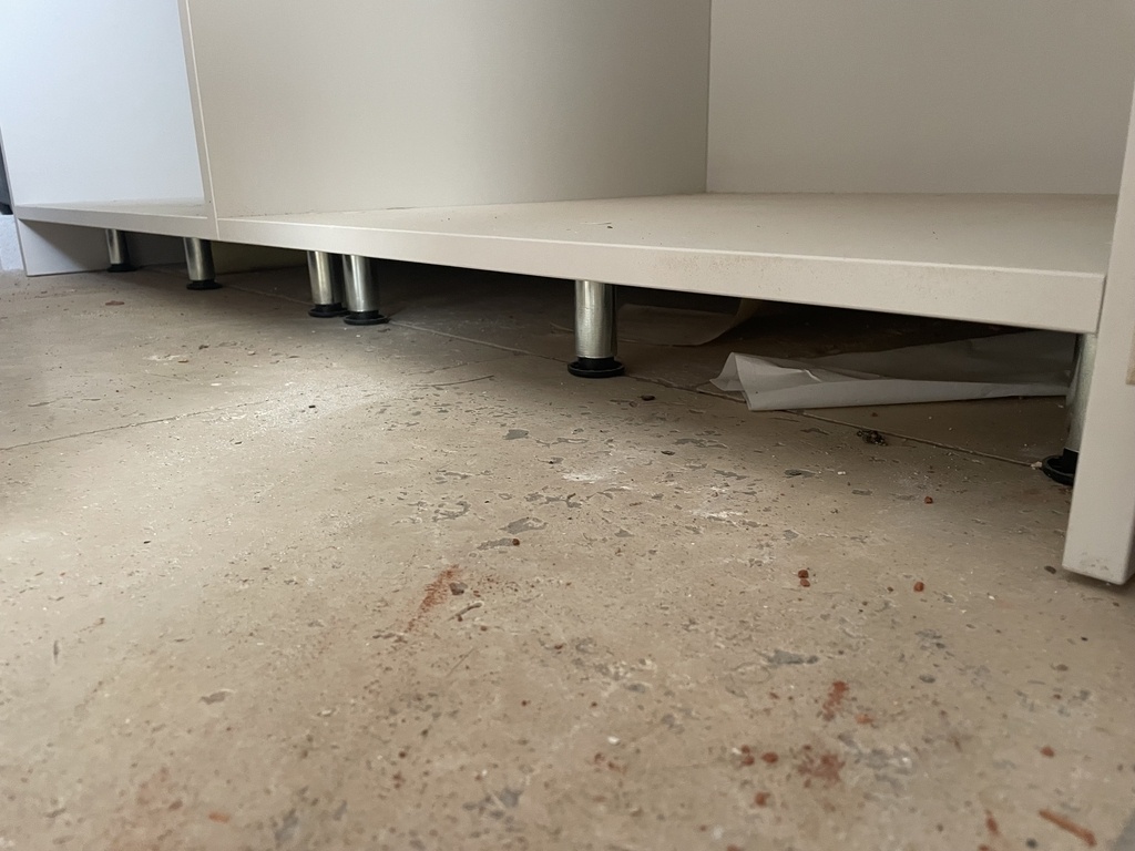

OK, Pour moi, aucun problème à avoir les machines surélevées. Après tout, combien superposent carrément les deux machines, portant celle du dessus à quelque chose comme 850mm du sol.
Pour ta configuration ici, et avec tes meubles tels qu'ils existent, je te conseillerai d'y apporter un plateau bien solide, et carrément fixé au mur, indépendamment des caissons bas.
Un plateau du genre, plan de travail par exemple, qui sera à même de répartir le poids, de supporter les vibrations et qui résistera aux écoulements d'eau éventuels.
Pour le caisson haut englobant tout cela, puisque c'est aussi ça que je comprends de ta demande, aucun problème à le réaliser uniquement assemblé en lamello collés, si tu ne veux pas voir de vissages.
