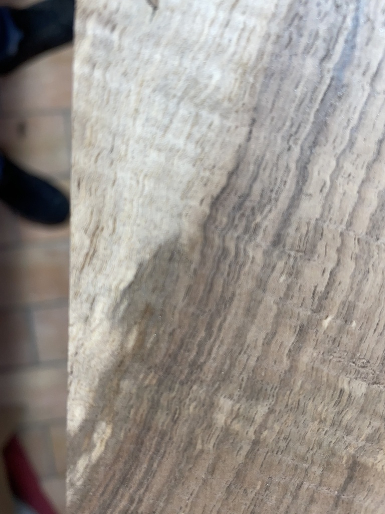

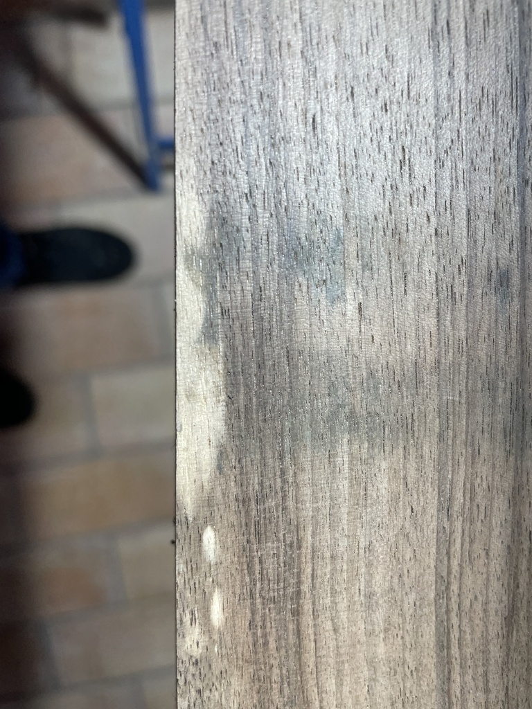

Je suis en possession de Noyer de temps en temps mon bois a des taches blanches.
Est ce qu’il faut le supprimer parce que le bois a un souci ?
ou c’est juste qu’ esthétiquement je trouve que ce n’est pas joli.
bonjour vus avez un noyer de moindre qualité il y a des taches sombres du je pense à un problème de séchage et les tache blanches dus a un problème de coloration et de qualité
il faut vivre avec et passez un coup de teinture pour uniformiser la teinte
pour avoir un noyer plus uniforme il aurait fallu l'étuver au départ comme je le fais bien souvent cela tue les champignons les insectes et uniformise la teinte
