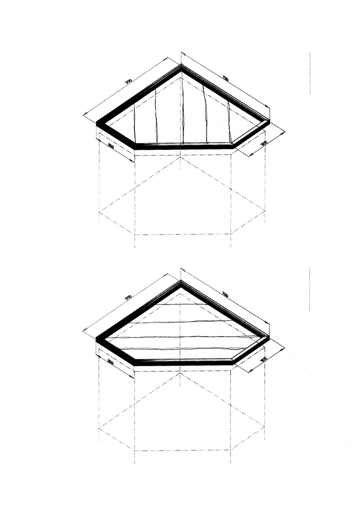

Je projette la construction d'un meuble de coin. Ossature et plateau en érable et panneaux pitchpin.
Je me demandais s'il y a une raison technique et/ou esthétique pour laquelle il est préférable de mettre mon bois dans un sens ou dans l'autre pour constituer le plateau (voir photo).
Quelqu'un a un avis sur la question?
c'est un problème de bon sens il ni a qu'une solution c' est la deuxième solution
ps ne me demandez pas pourquoi cela tombe sous le sens
Effectivement en réfléchissant aux mouvements du bois la première risque de poser un problème à un moment
Chaluthier
je vois au moins deux raisons valables de procéder ainsi :
la résistance de la tablette est plus forte avec le fil dans le sens de la longueur, et c'est également le sens du moindre retrait.
Une conséquence est que notre appréciation esthétique est basée sur cette pratique : le fil en sens inverse peut générer une gène visuelle chez certains...
