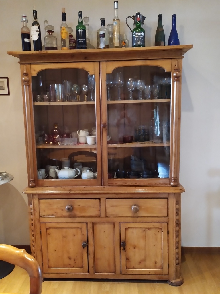

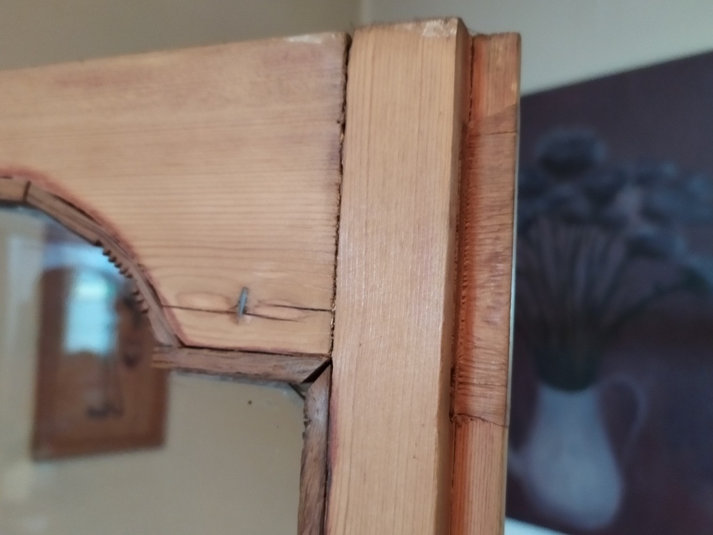

A propos d'assemblage de porte, j'ai un meuble qui présente un assemblage très bizarre que je ne comprend pas (voir photo).
Quelqu'un aurait une explication?

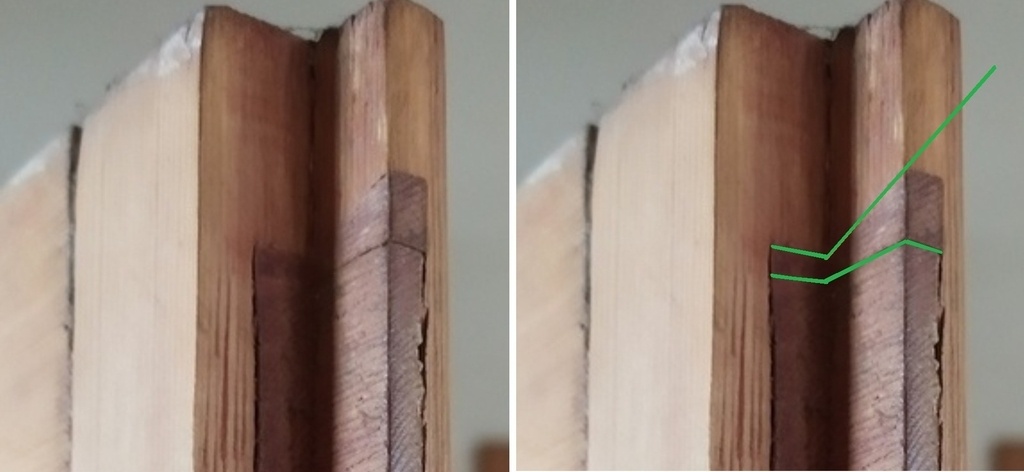

Rien de bizarre. C'est un assemblage tenon/mortaise classique.
Sauf que :
. soit le tenon a été prévu débouchant dès l'origine (ce qui parait surprenant)
. soit la porte a été modifiée en largeur, c'est-à-dire que le montant a été recoupé, et en conséquence le tenon est devenu apparent.
Et ensuite, une feuillure y a été réalisée, pour différentes raisons possibles, soit pour recouvrir un autre battant, soit pour être moins en saillie, etc.

Medalegno des tenons débouchants sur des ouvrages anciens étaient courants , les meubles de menuisier etaient fait a l image des fenêtres en terme d assemblage.

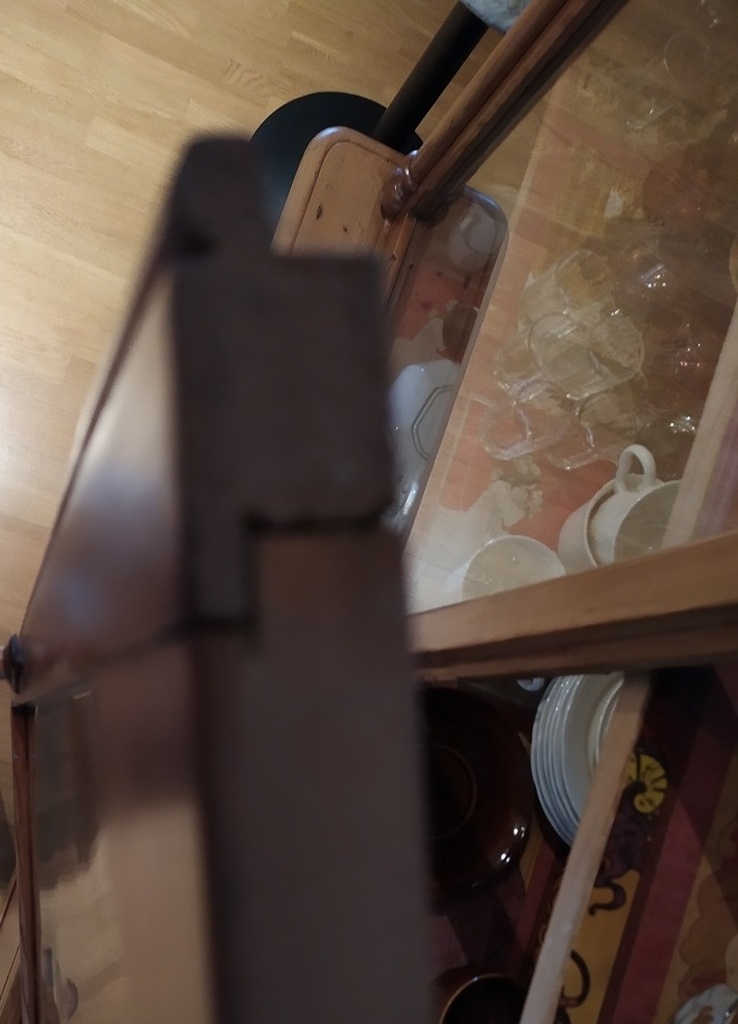

Ce que je trouve bizarre est, quand on regarde bien, que le tenon arrive dans la feuillure plus bas que la partie basse de la traverse. Ce qui est à priori impossible.
Rob1dbois
Difficile de juger sur cette seule photo,
Avec l’orientation on ne voit pas si la face du chant bas du tenon est alignée avec l’extrémité de la feuillure de la traverse. Si c’est le cas rien d’impossible 😄
Sinon au vue des parcloses il est probable que le châssis de ta porte soit un détournement modifié d’une croisée par exemple. Dans ce cas lors de la modification le menuisier aurait pu chantourner la traverse haute. Il aurait également pu raccourcir le châssis en largeur ce qui expliquerait le tenon apparent et la feuillure dans ce même tenon.
Ce ne sont que des hypothèse, difficile de juger sur cette seule photo 😉
bonjour cela ma donne l impression d 'un assemblage tenon et mortaise avec coins compte tenu de la forme des bois assemblées
et des mortaise réalisées
Étienne desthuilliers maitre menuisier
normandie
Je ne dis pas que ça n'existe pas, je propose d'ailleurs l'hypothèse d'un tenon débouchant réalisé dès l'origine. Mais on croit voir, même si l'angle de la photo peut induire une erreur de parallaxe, un montant qui pourrait avoir été réduit en largeur, et la netteté de réalisation de la feuillure laissant penser qu'elle a été réalisée à la machine, plutôt qu'avec un rabot à feuillurer.
Mais ce ne sont que des hypothèses, basées sur une seule photo, et sous un seul angle.
Domdv
Sur cette seule vue, on ne voit que la face arrière. On voit d'ailleurs la partie la plus haute du bout du tenon, qui s'aligne avec la feuillure.
Par contre, ne voyant pas le parement, on ne sait pas comment c'est fait, ni comment la moulure se raccorde.
Mais la partie la plus large (ou basse) visible du tenon, correspondrait à cette partie large et moulurée de la traverse.
Rien de totalement surprenant, donc, mais difficile d'en déduire plus, avec cette seule vue.
Possible aussi, comme le dit Etienne, que l'assemblage ait été renforcé par l'extérieur, par des coins en haut et en bas. On croit en deviner un, en haut. Peut-être aussi en bas, mais c'est moins net.
  • C'est meuble que tu as ? Pourquoi ne pas poster ici une vue coté parement (et peut-être sous d'autres angles, aussi). Ça permettrait peut-être de mieux te répondre

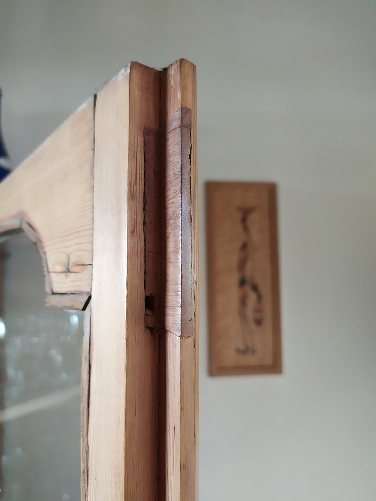

Voilà des photos supplémentaires.

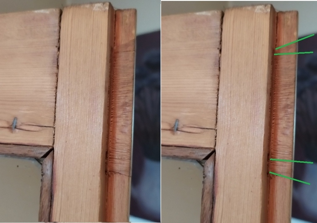

etiennedesthuilliers on voit en effet des coins en haut et en bas (pas très visible même avec le nez dessus). Et on voit sur la photo que j'ai envoyé précédemment un petit trou carré. Ce trou carré est présent dans tous les assemblages des portes.
On me dit que ce meuble serait d'origine anglaise.
Et ils auraient usiné la feuillure après assemblage du cadre? Ils font des assemblages pas ordinaires les rosbeef. L'idée des coins est intéressante, assemblage sans colle ni cheville?
OK, merci pour ces photos. Grâce à elles, le mystère s'éclaircit !
Les montants et traverses ne sont donc ornés que de chanfreins arrêtés, mais pas de moulure sur toute la longueur.
Ces chanfreins sont arrêtés, à quelques centimètres (ou pouces, si ça vient d'outre manche ?) de l'assemblage.
Et sur la traverse haute, seule la partie découpée en anse de panier a reçu ce chanfrein.
En conséquence, pas de nécessité de coupe d'onglet ou autre artifice, pour raccorder des moulures.
La mortaise est réalisée, traversante, et le tenon s'il est épaulé en haut, ne l'est pas en bas.
C'est donc bien le prolongement du chant inférieur de la traverse, ainsi que de la feuillure, qui apparaît en bout.
Après assemblage de la porte, des coins de renfort sont enfichés par l'extérieur, en haut et en bas du tenon (ils sont bien plus visibles ici, sur ta 2ème photo), mais sans chercher à contre-profiler le prolongement de la feuillure, d'où ce trou carré.
Il y a un ravancement, à l'arrière de la traverse, pour venir s'adapter au montant et à sa feuillure. (Ce qu'on voit sur la photo vue du dessus)
Et la feuillure extérieure est bien réalisée après montage du cadre, d'où quelques eclats, dans ce trou carré en extrémité de feuillure.

Medalegno 👍 Merci, comme ça c'est clair. Quand on débute il est parfois laborieux de comprendre un montage/assemblage et on est pas toujours sûr d'avoir bien compris.
Domdv

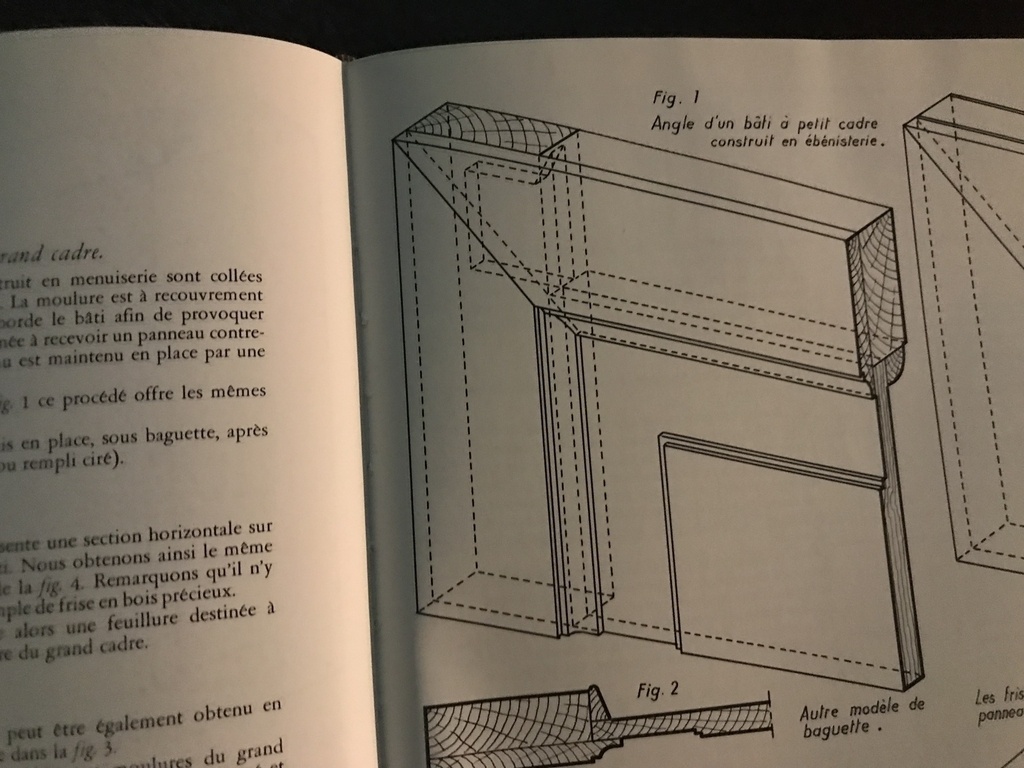

Medalegno Je suis tombé dernièrement sur ce schéma qui illustre bien la technique utilisée dans ce meuble. C'est ingénieux mais pas simple à réaliser.
Domdv
Je pense que dans ton cas, il y a un coin en haut, mais aussi en bas, comme on croit le voir sur cette image en dessous.
Mais l'idée est en partie là.
Ceci dit, sauf à avoir un assemblage qui doive travailler et résister à une traction importante, pas trop d'intérêt à faire comme l'exemple que tu as trouvé... même si c'est ingénieux !
Ou alors, c'est typiquement le genre de trucs bien complexes qu'on fait faire aux apprentis 😄 Mais plus tard, on n'a pas trop de temps à perdre.
