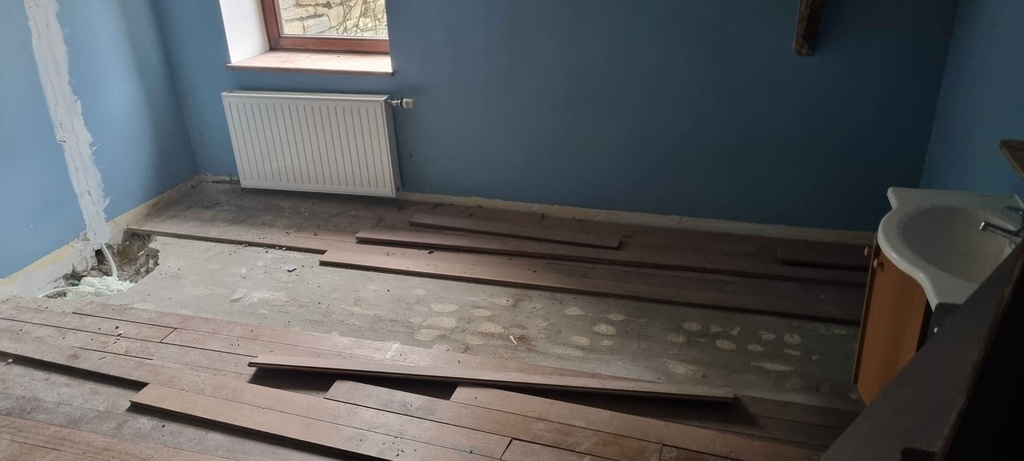

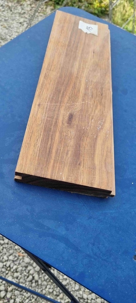

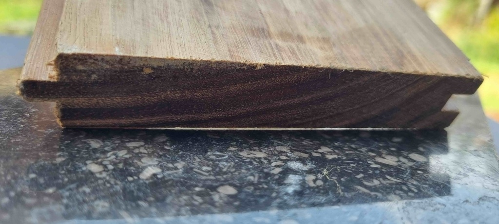

Nous sommes en train de rénover une ancienne ferme, nous avons un parquet massif (épaisseur 21, largeur 110 mm) que nous voudrions reposer, certaines lames sont abimées, notamment au niveau des languettes ou rainures

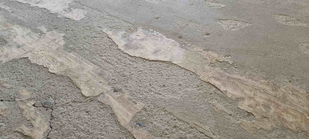

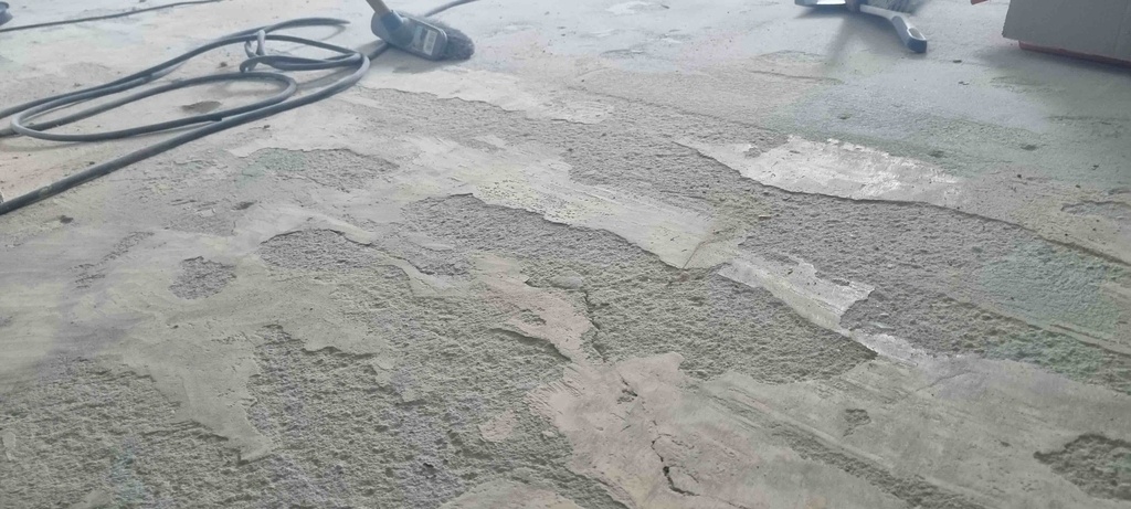

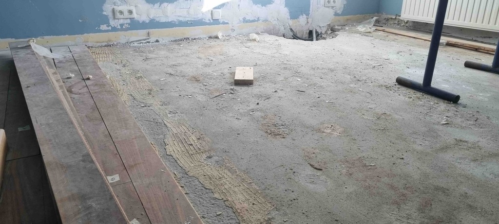

il avait été collé directement sur une chape, j'ai poncé les résidus de colle mais à plusieurs endroits la chape a été abimé, (les creux ne font pas plus de 2 mm en général, voir les photos en pièce jointe)
-> est-ce qu'une sous-couche de type Steico EcoSilent pourrait suffire à compenser ces irrégularités, ou bien vous conseillez plutôt de mettre une couche d'égaline ? Ou Steico Isorel ? Quelle épaisseur choisir ?

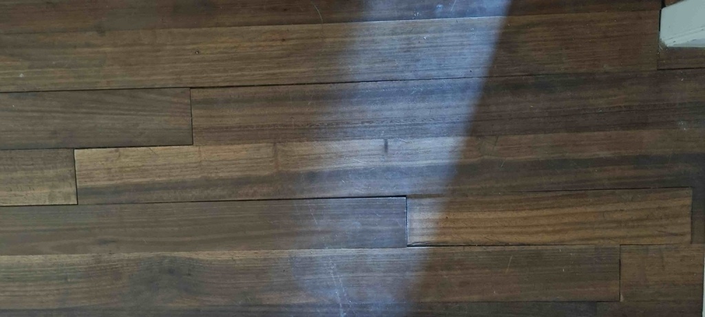

Certaines lames ont un peu été déformées, ça me semble acceptable (et rattrapable au ponçage), mais peut-être cela pourrait avoir une influence sur le choix de la technique de pose ?

-> Est-ce qu'il vaudrait mieux clouer les lames, ou les coller ? (ou les deux pour rattraper leur déformation )?

Pour moi le plus simple dans cette situation serait de de refaire une surface propre et plane à la pièce. Gratter le reste de colle tout nettoyer et poser un ragreage. Peu importe la solution envisagée, avec un état de surface nickel comme base de travail on s’économise bcp de finitions et dé réglages.
Pour la suite plusieurs solutions s’offrent à vous. Une pose collée directement sur le ragreage me paraît la plus simple, de plus la pose collée limite bcp les grincements

Je ne comprends pas le rôle du Steico floor si tu ne souhaites pas d’isolation thermique. Phonique peut-être ?
Sinon, je rejoins l’avis précédent : pour moi, les grincements sont plus facilement supprimés par collage que par clouage. D’autant que certaines lames ont des rainures ou languettes abîmées.
Je dirais donc ragréage pour atteindre les exigences de planéité puis collage direct après tri des lames pour éliminer les fortement déformées.
