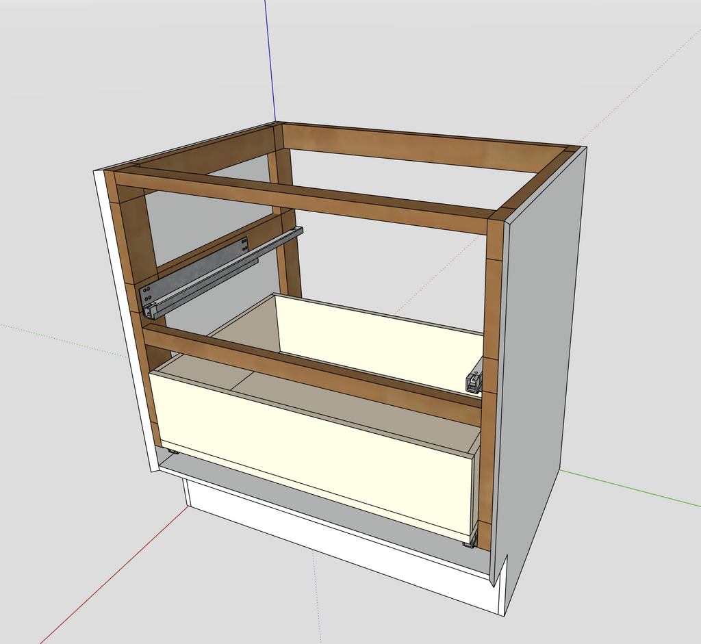

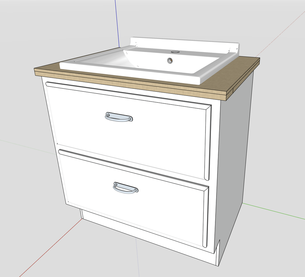

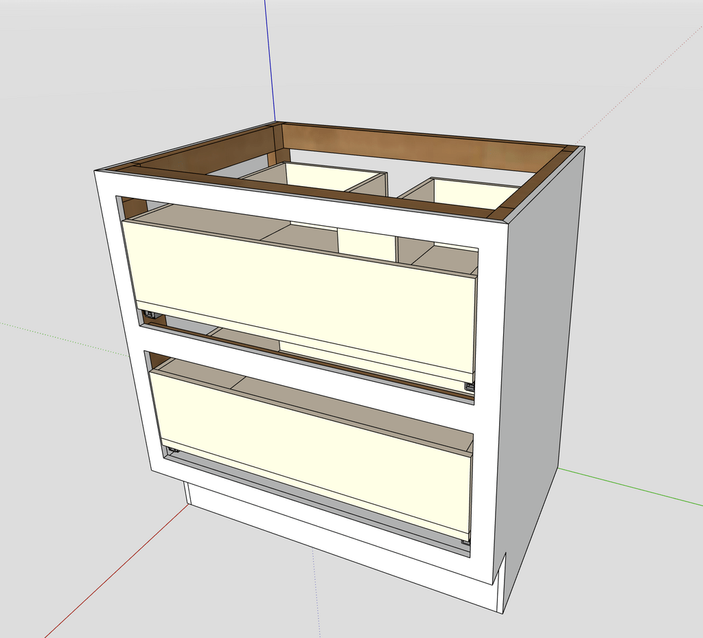

en rénovation de ma maison, je me lance dans mon premier projet :
meuble sdb, objectif recup maximum, commencer avec quelque chose de simple, et voir si ce que j’imagine pour la future cuisine en L avec plan de travail en granit bien lourd sera réaliste.

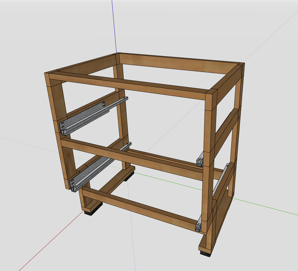

j’ai des lattes de 60×24 qui me restent du chantier toiture, (je ne sais pas quelle essence mais je suppose SRN) donc l’idée d’une structure porteuse en bois, même si pour un meuble sdb les panneaux eux-mêmes auraient pu suffir
MDF hydro 18 pour les faces et les fonds des tiroirs, plan de travail et le reste en 12mm pour l’habillage, les caissons des tiroirs, etc.
des glissières d’une ancienne cuisine ikéa, on reste dans la récup’
plan de travail en mdf pour l’instant, mais l’idée sera d’en mettre un en granit (une fois que j’aurai fini la cuisine j’aurais une chute. aussi de la récup’ )
mes questions :
  • vos avis en géneral sont bienvenus
  • les assemblages des éléments de la structure : ça sera l’occasion pour moi d’apprendre à faire des assemblages à mi-bois. ou bien vous me conseillez autre chose ?
  • pour l’habillage en MDF 12, je compte faire des coupes d’onglet. colle sur la longueur du chant à 45° + lamello 0, et des vis depuis la structure de l’intérieur. ou bien c’est une mauvaise idée ?
  • je ne me rends pas compte de comment la structure va travailler et si ça peut poser des pb avec l’habillage MDF, notamment au niveau de l’assemblage à 45°
  • que me conseillez vous comme primer et autre couche traitement avant / apres la peinture ?
merci pour vos conseils!
Manu
Plutôt que de faire tes tiroirs en 18, et l'habillage du caisson en 12, fais l'inverse. Et de la sorte tu n'auras même pas besoin de ta structure en massif.
Matthieud
Bonjour !
Je suppose que tu prévois une ossature parce que tes panneaux mdf sont trop fins pour être assemblés ensemble directement ?
Pour l'ossature il faudrait plutôt assembler à tenon et mortaise.
Lattes 60*24 en sr. Ok, mais est il bien sec? Tu vas le corroyer ou pas?
Un cadre à tenon mortaise en bois de. Ça travaille peu en dimensions extérieures vu que le bois réduit de manière très négligeable en longueur. C'est justement là tout l'intérêt et l'intelligence d'assembler des bois en châssis de cette manière.

j'ai pensé à l'ossature aussi pour tester ce que je vais mettre en oeuvre pour la cuisine plus tard, avec un plan de travail en granit en L (2m x 2,3) donc j'ai envie de qqchose de vraiment costaud. (aussi vu les glissières de récup il n'est pas impossible que j'ai envie de les remplacer ds qqs temps, je ne sais pas quel âge elles ont, et c'est ikea :} , ça me semble donc un peu plus safe de pouvoir revisser à d'autres endroits ou adapter les bois à dimension, etc..)
c'est pq j'ai pensé à un habillage en 12mm seulement vu que ça ne doit rien supporter, mais ça sera peut etre plus simple que je fasse tout en 18.
je n'ai pas prévu de corroyer les lattes que j'ai récupéré, mais je pourrais le faire, mon voisin à un combi dégauchisseuse-raboteuse, ça peut aussi être l'occasion d'apprendre, mais bon, chaque chose en son temps :)
j'ai mesuré 12% d'humidité, ça me semble correct
Pour un plan de travail pour ta future cuisine, tu peux parfaitement le faire reposer sur une structure classique, en panneaux, sans aucun besoin de structure supplémentaire. Même avec un plan de travail lourd.
Pour les coulisses, IKEA vend aujourd'hui du Blum. Je ne sais pas si c'était déjà le cas sur ces coulisses que tu dis anciennes. Mais les percages sont généralement standard... en tout cas aujourd'hui.
