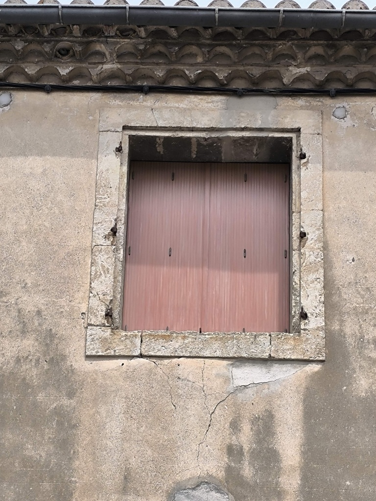

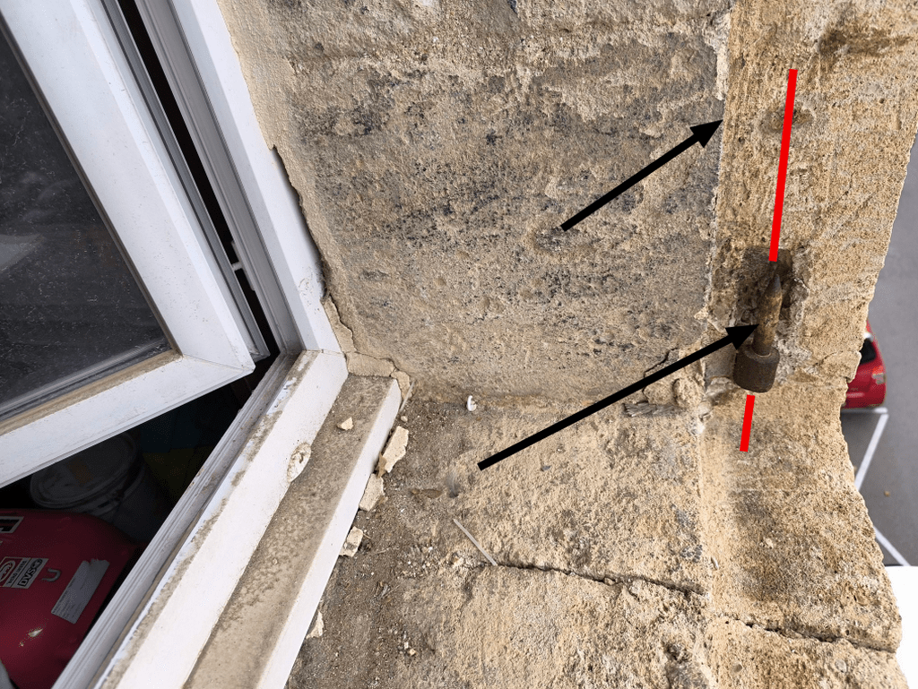

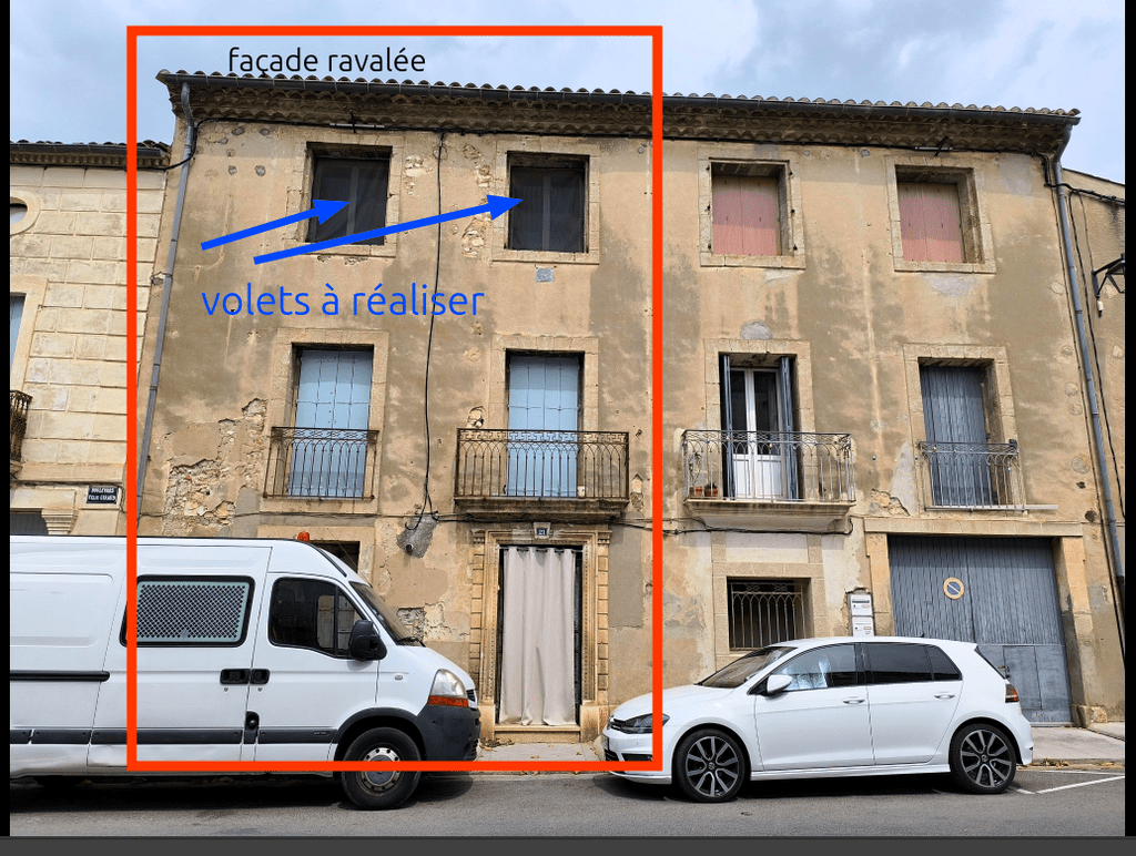

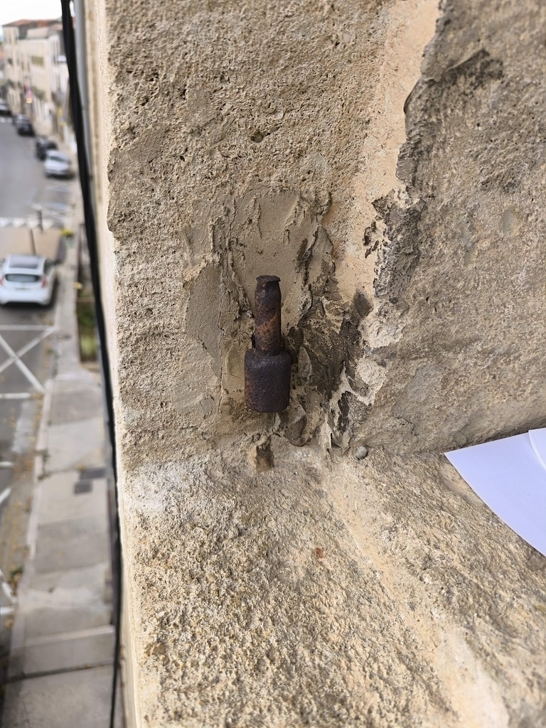

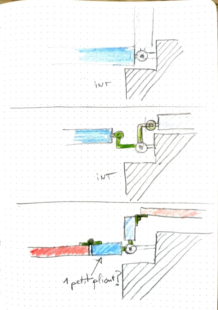

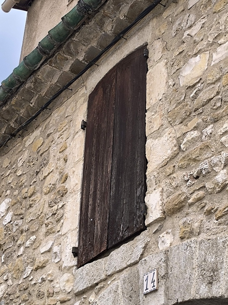

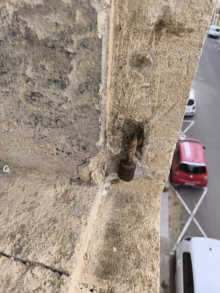

Je suis confronté à un mystère. J'ai une demande pour 2 volets. Les ouvertures n'en sont plus équipés, et les occupants ne les ont jamais vu. Sur les 2 baies, l'une n'a plus ses gonds, l'autre en a 4 sur 6 (on voit les trous pour les gonds centraux).
Les tableaux sont dotés de feuillures, destinées à accueillir la frappe des volets fermés.
Or, avec l'implantation des gonds visibles, je ne vois pas comment les volets pouvaient se plaquer sur la façade?
J'en viens à me dire que s'agissant d'un grenier, les volets n'étaient que rarement ouverts, et ne s'ouvraient qu'à 90-95°, avec la prise au vent qui va avec... Je n'ai pas vu de trace d'arrêts de volets ni en façade ni en allège (??).
Vu qu'il manque 8 gonds sur les 12, je pense plus raisonnable d'en implanter des nouveaux en façade, mais je suis curieux de savoir comment ils fonctionnaient à l'origine.
Vos avis?
Question subsidiaire, y-a-t-il une recommandation qui préconise de passer à des volets doubles, lorsque le battant "dépasse" une certaine largeur? (la baie fait 1 330mm de large x 1 700 de haut)

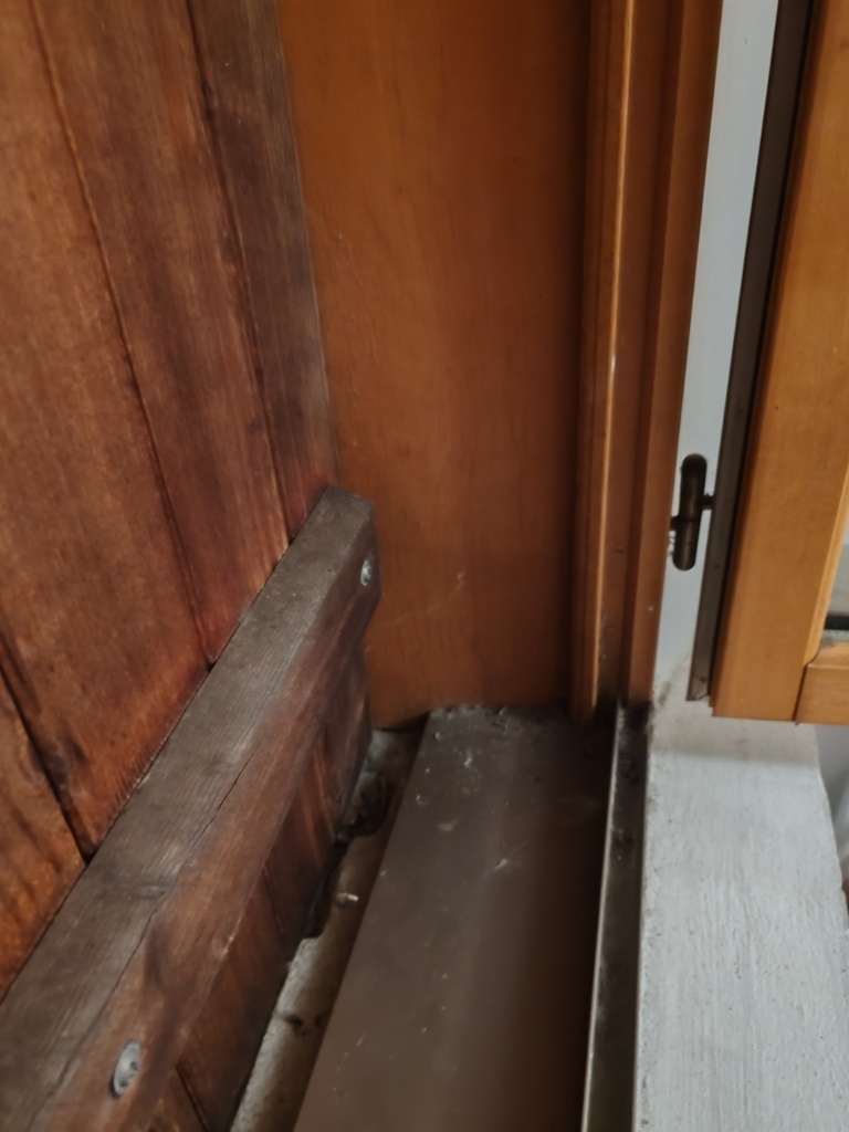

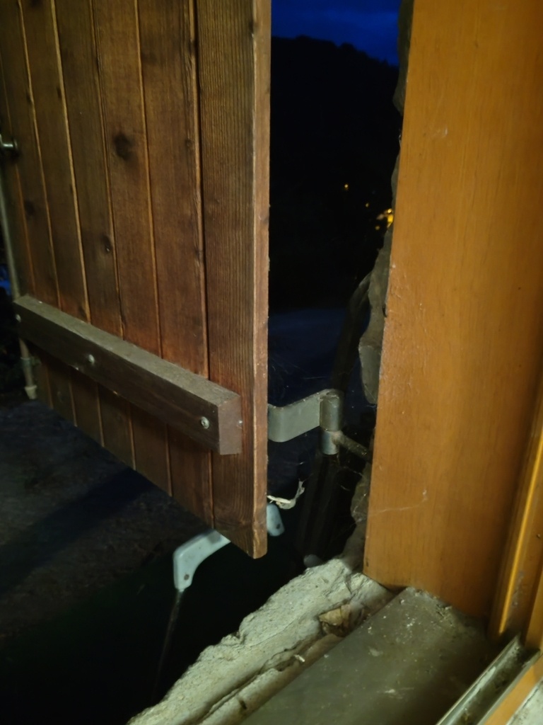

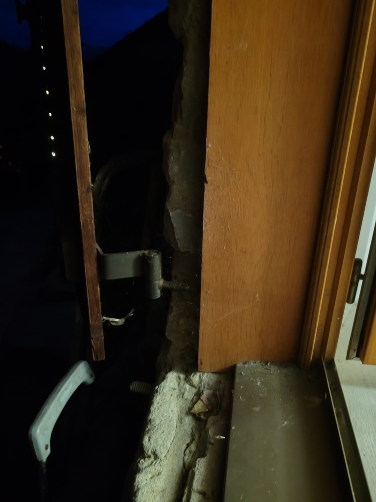

C'est marrant je dois justement terminer ce chantier inachevé.
Mettre un tablette etc...
Ce sont des gonds déportés.
Ça permet de coller au châssis en position fermée et d'ouvrir contre la façade.
Quelle que soit l'épaisseur du mur.
Ça colle avec ton cas.
DORU

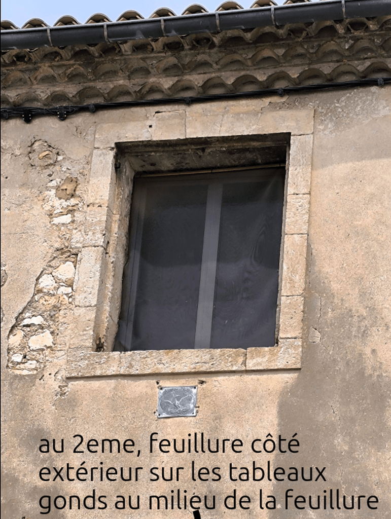

Merci pour la réponse et les photos. Ton cas correspond à mon 2ème croquis ou je réfléchissais à comment cela pouvait fonctionner à l'époque. Mais dans ma situation, le pivot du gond n'est pas à l'extérieur du plan de la façade (comme ce qui semble être ton cas), mais dans l'épaisseur de la feuillure, "dans" le tableau. Dans le cas de mon croquis 2, les volets fermés, cela donne beaucoup de jour (et pas d'intérêt à la feuillure).
Baudet
Non le gond est dans le chant du bâti du châssis.
C'était vendu tel quel , bloc châssis, fenêtre et volets.
Après si tu veux les, utiliser il faut recalepiner pou en plier a ton goût.
Mais c'était pour faire avancer le shmilblick, je ne préconise rien.

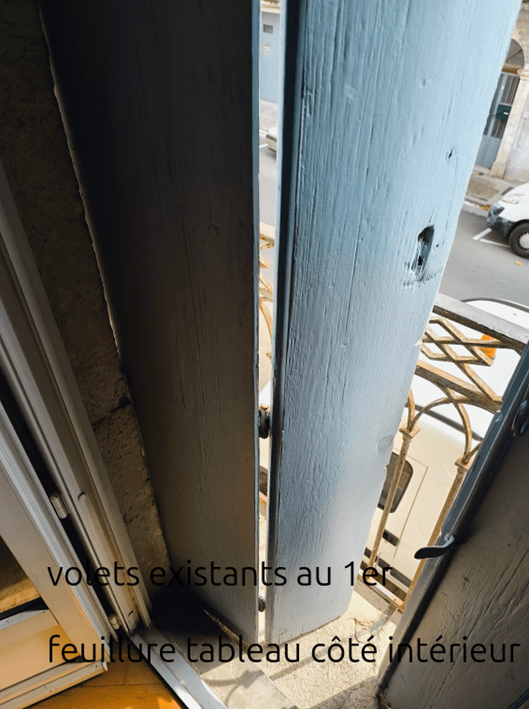

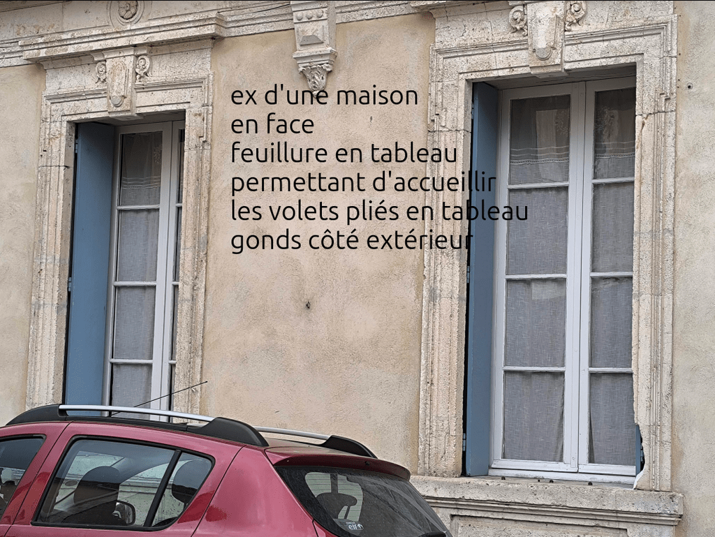

  • notion d'ensemble : j'ai pris attache d'un archi du patrimoine, qui préconise au choix volets brisés en tableau (non souhaités par le maître d'ouvrage car perte de lumière naturelle car pas de feuillure existante prévue pour ce cas dans la pierre de taille) ou volets (non brisés/doubles) rabattus en façade (avec nouvelle implantation des gonds compatibles). Ce que j'envisageais.
    Il est vrai que brisée en tableau = pas d'échafaudage.
    Mais échafaudage prévu pour le ravalement. Mais échafaudage bientôt et pas si longtemps...
Hauteur d'allège insuffisante, je l'ai signalé lors de la visite 😉👍 aussi car peut influencer la pose du garde corps si volets brisés en tableau.
