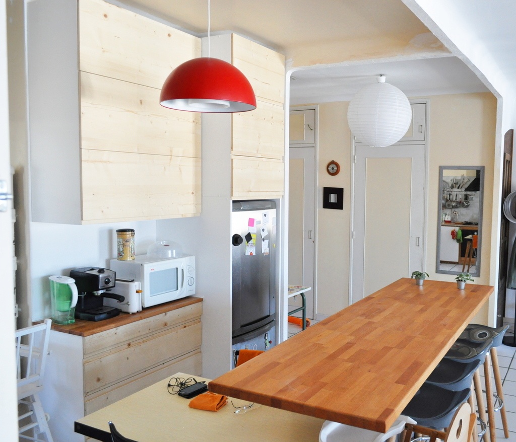

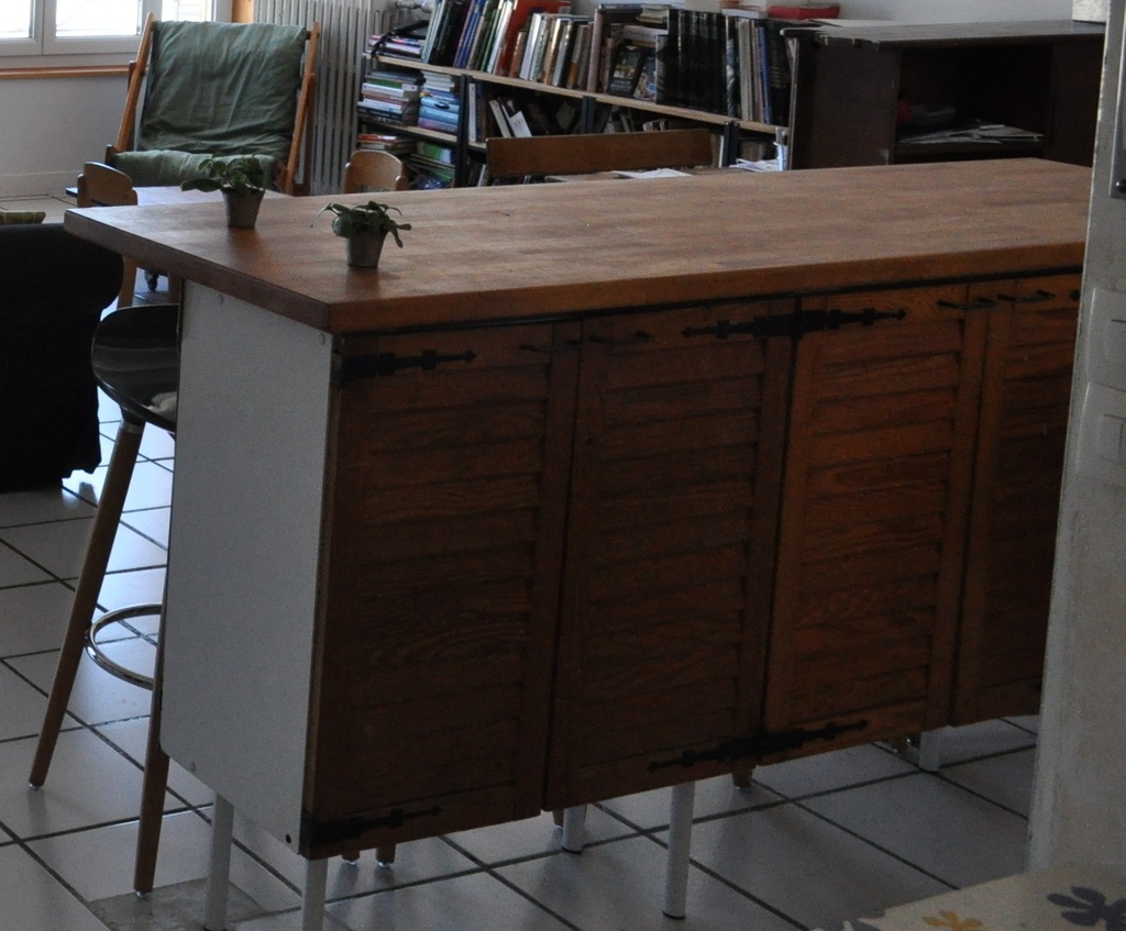

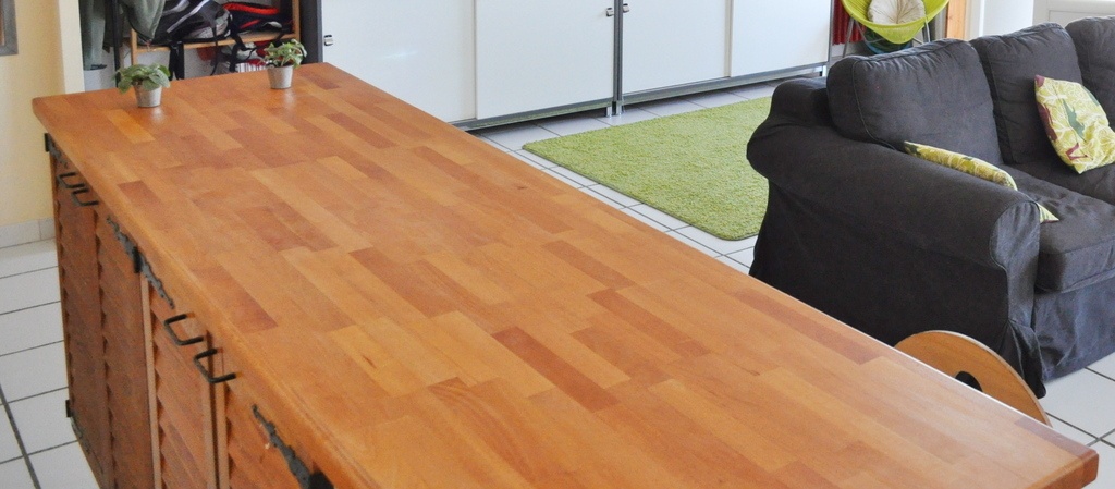

L'existant : l'îlot
des meubles haut de cuisine (20-30ans?), structure en mélaminé et façades en massif, sur pied pour atteindre la bonne hauteur, + plateau du commerce en hêtre.
L'existant : la cuisine 3 plis, tranche 1
J'avais réalisé la première partie de la cuisine en 3 plis épicéa, en 19mm. On la devine sur la 2ème photo, autour du frigo et du micro-onde.

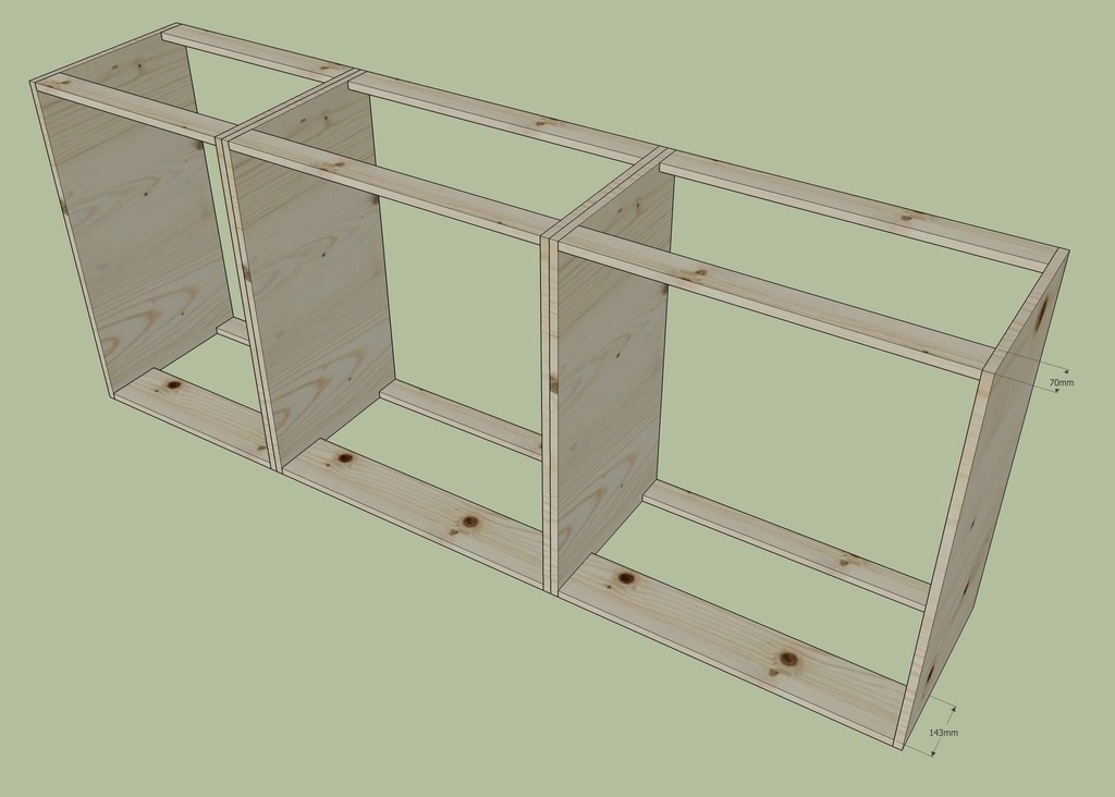

Je repartirai donc sur des caissons en 3 plis épicéa de 19mm. En gros, 2 modules de 880mm de haut x 800mm de large x 460mm de profondeur et 1 module en 600mm pour coller au plan de travail en hêtre que je récupère en lieu et place.
Grâce au super méga giga top plugin OpenCutList ♥ ♥ j'ai pu évaluer que pour les caissons et les façades de tiroir, je pouvais acheter 1/2 plaque de 3 plis (+ mes chutes tranche 1).
QUESTION N°1 : la conception de ces caissons, repris du plugin blb bois, vous semble-t-elle correcte?

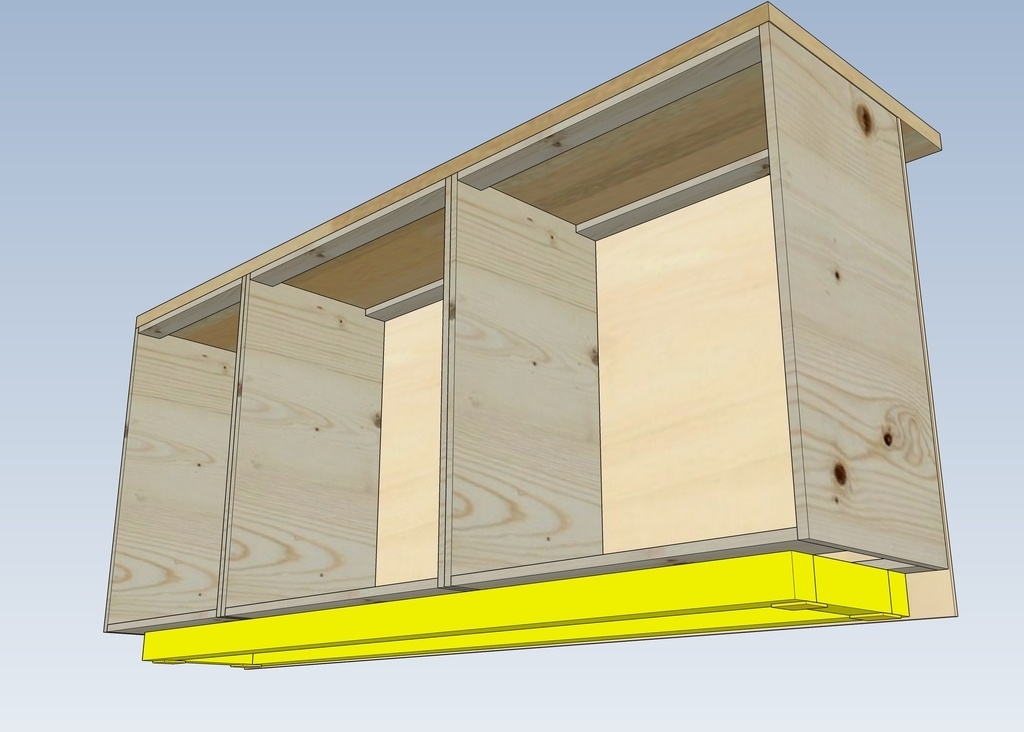

Je suis contraint en profondeur par le "dégagement" côté cuisine et par la circulation (+ ou - symbolique d'un ancien couloir) coté séjour. Mais aussi par la largeur du plan de travail que j'aimerai récupérer et par mon souhait de garder une place pour les genoux pour les tabourets hauts. Bref un subtile équilibre qui abouti à un îlot haut (1m fini) et étroit (une base d'environ 380mm pour intégrer un dégagement aux pieds côté cuisine). Si j'envisageai d'utiliser des pieds IKEO UTBY qui avaient le mérite de pouvoir résister à l'arrachement (compte tenu de la hauteur / du bras de levier de l'îlot), des conseils et lectures extérieures m'ont plutôt convaincu de coller l'îlot directement au sol. C'est la raison pour laquelle j'ai dessiné une base 75x63mm (collée au sol) sur laquelle viendraient se visser les caissons. La base faisant aussi office de plinthe côté cuisine.
QUESTION N°3 : Ok pour coller une base bois sur le sol (colle/silicone) et venir y visser les caissons? (Sous entendu 1/l'îlot ne risque pas de basculer comme c'est le cas aujourd'hui? Sous entendu 2/même si c'est pas académique et hormis la question de la mise à niveau de la base, c'est pas suicidaire?)

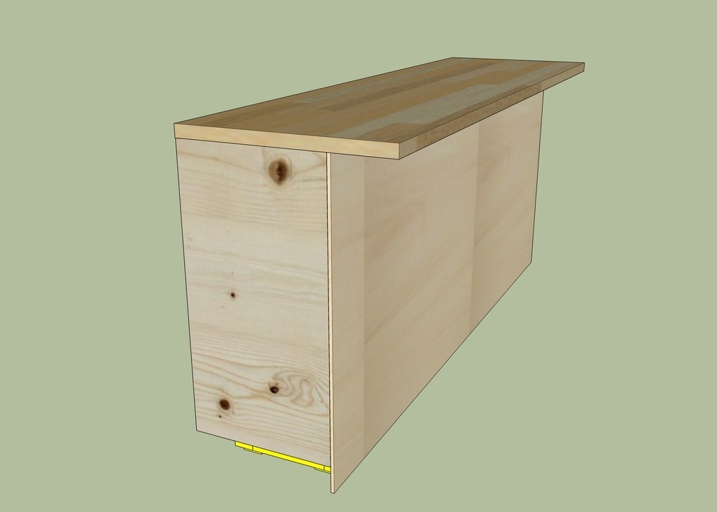

J'ai dessiné mes caissons sans fond, en me disant que je pourrais faire d'une pierre deux coups : contreventer en une fois les 3 modules, les solidariser encore davantage entre-eux et faire mon parement de finition coté séjour (finition peinture car je ne souhaite toujours pas de mélaminé).
QUESTION N°4 : un seul fond/parement/contreventement pour les 3 caissons vous parait-il correcte même si pas académique?
QUESTION N°5 : en quel type de panneaux, quelle épaisseur minimal? Un CP peuplier de 10mm?
Je trouverais dommage de mettre du 3 plis en 19mm (sans parler que cela m'engagerait à l'achat d'une plaque complète, et d'avoir davantage de chutes à conserver). Certains trouveront déjà bizarre de faire des caissons en 3 plis...mais bon.
