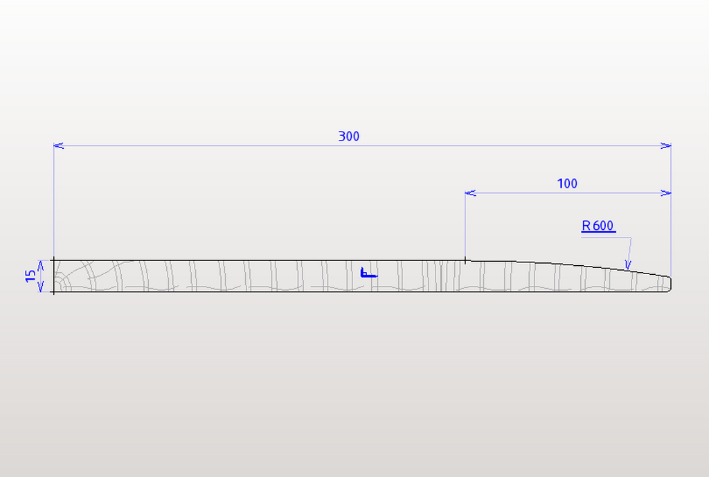

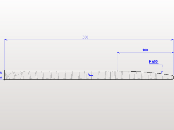

Bonjour à tous, je cherche une solution efficace pour réaliser le profilage d'un rayon de 600 mm sur des pièces d'environ 1.00 m dans du kotibé droit de fil.
Je pense à un toupillage (calibreur et panneau vertical) avec un montage d'usinage articulé ...........
Peut-être avez vous des propositions géniales ?
Merci bcp.

600 mm de rayon sur une largeur de 100 mm donne +/- 8 mm d'après un tracé rapide.
C'est pas énorme, mais tout dépend de l'état de surface souhaité, direct sortie machine, ou ponçage pour éliminer côtes et/ou pas d'usinage.
Ça dépend aussi du nombre de pièces et des compétences de l'opérateur.
De 1 à 6/8 pièces, je ferais ça au rabot, avec un calibre de contrôle, et un ponçage de finition avec une cale en forme.
Au delà, si le budget est suffisant, j'investirais dans un jeu de fers sur mesure, à monter sur un porte-outils...
Sinon, multipente en plusieurs passes, puis ponçage avec cale en forme.
Je réalise une cale en forme en préparant tout d'abord un positif sur lequel je colle un abrasif. J'approche le négatif au rabot ou à la défonceuse (ou guillaumes bois modifiés), et je le finis avec le positif.

Tu disposes d'une toupie à arbre inclinable, dis tu ? Et une fraise multipente, aussi ?
Si tu as tout cela, ça peut s'usiner à plat, en 4 ou 5 passes (ou plus si tu veux) pour réaliser des facettes, sur tes 100mm de large. Avec un léger changement d'angle de l'arbre de toupie, et de réglage guide, hauteur, entrainer, bien sûr.
Et pour terminer, une reprise à la ponceuse, pour éliminer les arrêtes entre facettes.
